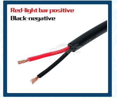

Το θέμα ειναι η διατομή των καλωδίων προς την μπάρα..

Αν παρατηρησετε το καλωδιο που μπαινει μεσα στην μπαρα σε σχεση με τις εξωτερικες της διαστασεις που ειναι γνωστες, δεν νομιζω να ειναι 4αρι και πολυ περισσοτερο 6αρι. Πιο πολυ για μαχ 2,5 μου κανει.
Αρα κατι παιζει με τα βαττακια της.

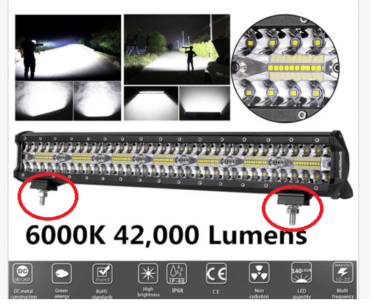

Στο από κάτω συνημμένο, η λεντόμπαρα πρέπει να μπει πάνω σε μπάρα εάν χωράει το μήκος της βίδας. Αλλιώς τρύπά στον ουρανό.
Στην από κάτω μπάρα, μπορείς να φτιάξεις δικά σου λαμάκια ή να αγοράσεις aftermarket και να τα βάλεις όπως θες.
