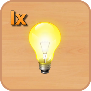

1.Το καταλευκο φως μοιαζει πολλες φορες δυνατοτερο χωρις να ειναι.Κατεβαστε μια εφαρμογη φωτομετρου για android απο το playstore για να μετρατε μονοι σας τα lumens.Εγω εχω το Light Meter.
https://play.google.com/store/apps/deta ... lightmeter

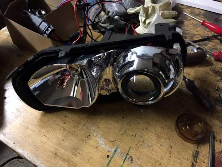

Οποιος θελει μπορει να ριξει μια ματια στο fb αυτης της εταιρειας να παρει μια ιδεα για τη τοποθετηση προτζεκτορων μεσα στα μαμα φαναρια που ανεφερα λιγο παραπανω.
https://www.facebook.com/Retrofitlab/
Αφαιρεις δυσκολα τη κολλα,αποσπας το κρυσταλλο και στερεωνεις το προτζεκτορα στη θεση της κανονικης λαμπας.
Αυτοι οι προτζεκτορες διαχειριζονται πολυ καλα τα ξενον και τα λεντ με πεντακαθαρες δεσμες χωρις να τυφλωνουν και χωρις διαθλασεις.
