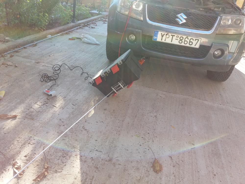

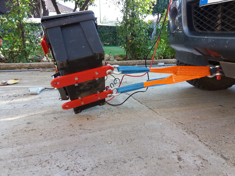

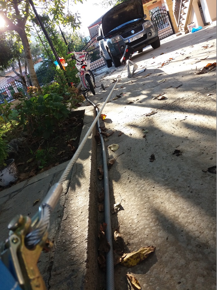

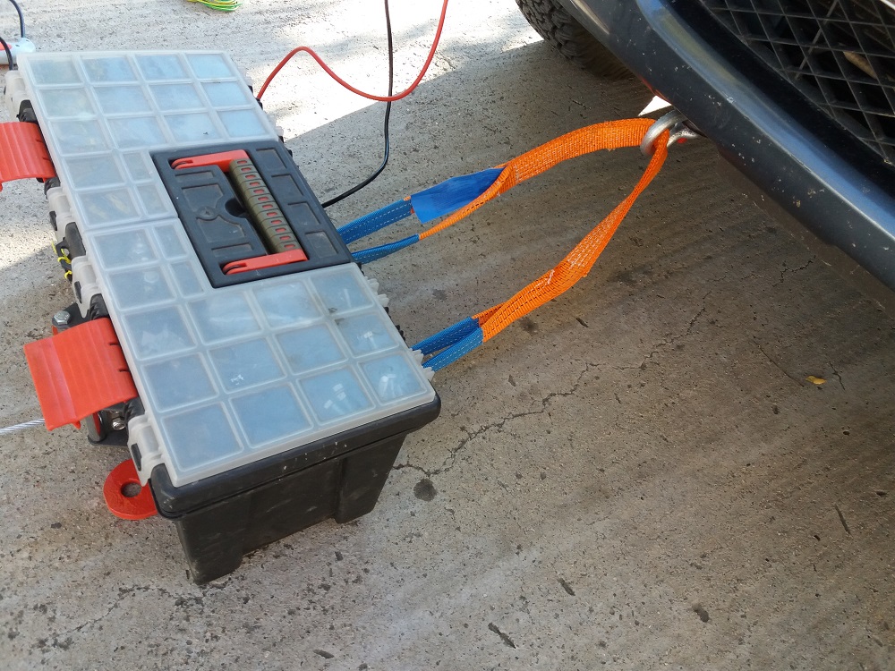

test drive..
Τις προάλλες έκανα ένα τεστ σε ελεγχόμενο μέρος με ιδανικές συνθήκες.. :D
Είχα λοιπόν απλωμένο σύρμα περίπου 7m, χωρίς μακαρά, με χειρόφρενο τραβηγμένο. Το εργατάκι τραβούσε το αυτοκίνητο απροβλημάτιστα, χωρίς να ακούγετε το παραμικρό ζόρισμα..
Μόνο μειονέκτημα (που πιθανόν θέλει προσοχή) μόλις το εργατάκι "απογειώθηκε" έγειρε απο το βάρος στην πλευρά του μοτερ. Θέλει προσοχή γιατί λόγω κλίσης υπάρχει περίπτωση να μαζεύει μονόμπαντα το συρματόσχοινο.
Επίσης το άλλο που θέλει προσοχή με λύση σαν αυτή, είναι ο κίνδυνος να "πατήσεις" το εργατάκι μόλις το αυτοκίνητο βρει πάλι την πρόσφυση του. Με σταθερο εργάτη απλά πατάς το σύρμα..

Δημοσίευσηαπό BOSS » Τετ Οκτ 12, 2016 1:35 pm
Αντε και καλες δοκιμες στον Χορτιατη!! ;-)

Δημοσίευσηαπό ΜΠΑΟΥ » Τετ Οκτ 12, 2016 1:40 pm
λες και δε στο είπα! Βάλε του και ροδάκιαα@!#$%&()*(&^&%$#@$@#

Δημοσίευσηαπό Antonioz » Τετ Οκτ 12, 2016 1:49 pm
ΜΠΑΟΥ έγραψε:λες και δε στο είπα! Βάλε του και ροδάκιαα@!#$%&()*(&^&%$#@$@#
:oyaxaxaxa: :oyaxaxaxa: :oyaxaxaxa: αυτο σκεφτηκα και γω μόλις "έγειρε"!!

Δημοσίευσηαπό paolito » Τετ Οκτ 12, 2016 2:52 pm
Σαν κατασκευή όμορφη και με μεράκι ;-) . Διερωτώμαι όμως αν χρειαστεί να χρησιμοποιηθεί μέσα σε λάσπες και πέτρες τι θα συμβεί. Το συρματόσχοινο θα καταλήγει μέσα στο κουτί με τις λάσπες; Τα νερά το ίδιο. Οι 2 κόκκινες λάμες αν βρουν σε πέτρες και μαγκώσουν, τι θα συμβεί; :think:

Re: Portable Winch - DIY
Δημοσίευσηαπό ΜΠΑΟΥ » Τετ Οκτ 12, 2016 3:17 pm
paolito έγραψε:Σαν κατασκευή όμορφη και με μεράκι ;-) . Διερωτώμαι όμως αν χρειαστεί να χρησιμοποιηθεί μέσα σε λάσπες και πέτρες τι θα συμβεί. Το συρματόσχοινο θα καταλήγει μέσα στο κουτί με τις λάσπες; Τα νερά το ίδιο. Οι 2 κόκκινες λάμες αν βρουν σε πέτρες και μαγκώσουν, τι θα συμβεί; :think:
καλά λές.... Αντώνη γεμισέ το τρύπες απο κάτω να σουρώνει....
το θέμα είναι να σε βγάλει απο τα δύσκολα ας είναι και μιας χρήσεως που λέει ο λόγος..
Δημοσίευσηαπό kaliakouda » Τετ Οκτ 12, 2016 8:52 pm
Μήπως πρέπει να μπει μεγαλύτερος ιμάντας και να κρατάς τον ''εργαλειοφόρο'' μακρύτερα από το αμάξι για ασφάλεια Αντώνη? :idea:

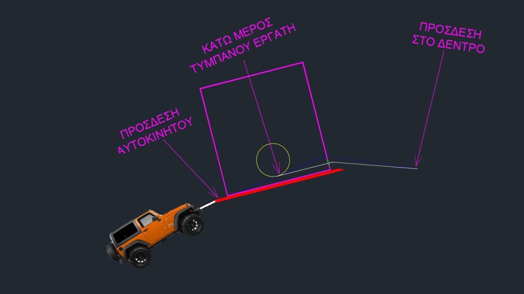

Δημοσίευσηαπό paolito » Τετ Οκτ 12, 2016 10:37 pm
Ο εργάτης πρέπει να είναι τοποθετημένος επάνω στο αυτοκίνητο και όχι να προπορεύεται με τα καλώδιά του στον αέρα. Αν πχ μεταξύ αυτοκινήτου και ενός δένδρου υπάρξει θετική καμπυλότητα εδάφους, δηλ είσαι μέσα σε γούβα, (βλ. photo) τότε όλο αυτό θα οργώνει και θα γίνει κομμάτια από το σύρσιμο. Επίσης αν υποβοηθάς με το γκάζι κινδυνεύεις να το περάσεις και από επάνω. Μετά άντε και τελείωσες, το παίρνεις όλο αυτό... λασπωμένο όπως θα είναι και το βάζεις μέσα στο αυτοκίνητο;
