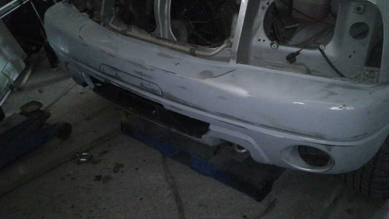

Στις δοκιμές ΜΕ προφυλακτήρα φαινεται οτι θα κρυφτεί όλη η κατασκευη

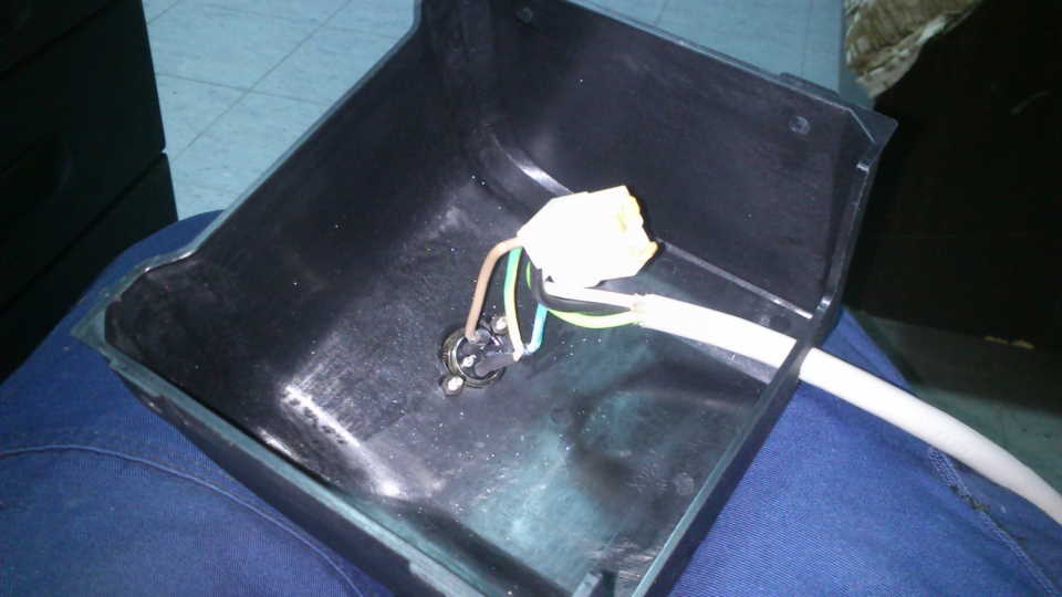

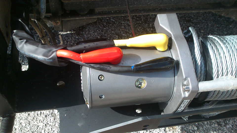

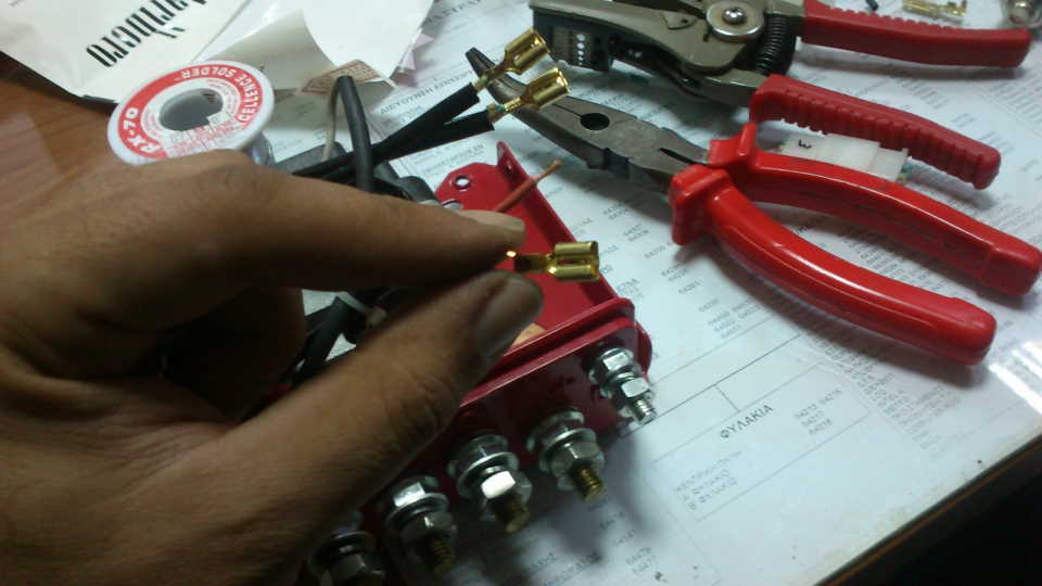

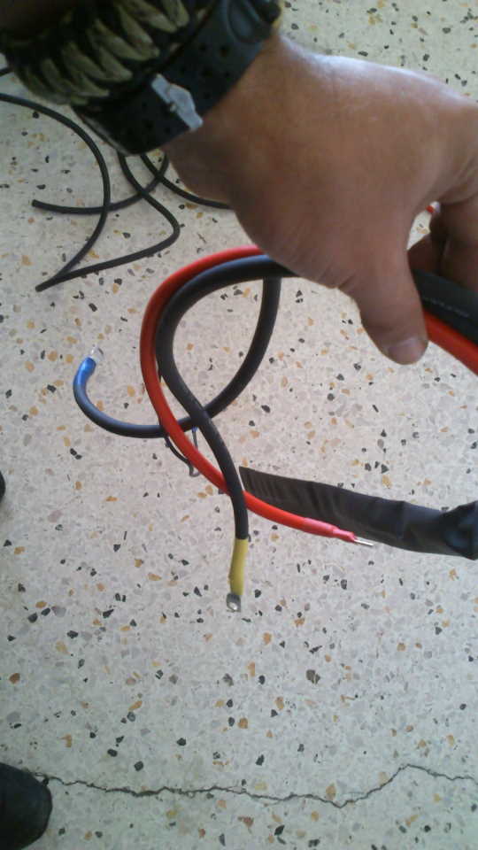

Επειδή βαρεθηκα το "δουλεμα" που έτρωγα απο διάφορους ηλεκτρολογους όταν έλεγα οτι έχω ενα αμαξι με τοποθετημένο τον εργάτη , γυμνο από προφυλακτήρες ποδιές κλπ και θέλω μια ηλεκτρική σύνδεση εργάτη-control-καμπινας (ολοι απαντουσαν φερτο απο εδω και θα δουμε ωστε με γυμνο αμαξι εγω να μην μπορω να κανω βολτες για να βρω ανταγωνιστικη τιμη) μετα απο διαβασμα-yotube-internet , εκανα την συνδεση μόνος μου σε βαρδεια διημερο πανω στο βουνο με -3 βαθμους. Απολαυστε τις φωτογραφιες.

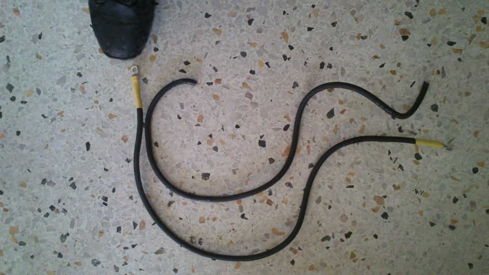

Δημιουργια μακρυτερων καλωδιων απο αυτα που δινει η συσκευασια 1 μετρο ωστε να τοποθετηθει το control μεσα στην μηχανη και οχι πανω στον εργατη
χρειαζωμαστε τρια καλωδια φ25 του 1 μετρουκαι ενα φ25 1.70 μετρα με καταλληλους ακροδεκτες.
Πιπες , ταινιες μονωτικες στα χρωματα των καλωδιων και γρασσο σιλικονης (απο μαγαζι με ντουφεκια)
Περναμε τα καλωδια σε θερμοσυστελωμενο,γεμιζουμε τις πιπες γρασσο σιλικονης και κλεινουμε με μονωτικη .

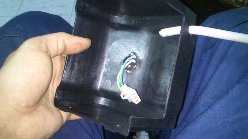

τρυπαμε το καπακι του control και βαζουμε τρικλωνο καλωδιο με φυσσα για να κλεψουμε ρευμα και δυο εντολες (μπρος - πισω ) και να το παμε στην καμπινα επιβατων.
καπακι control με καλωδιο κλεφτη

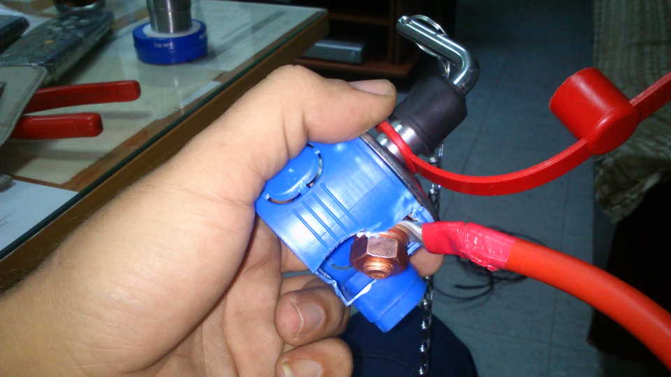

προκατασκευαζουμε εναν διακοπτη ρευματος 500 αμπερ (φορτηγου απο ΣΠ. Πάτση) γιατην συνδεση μπαταρίας - control
Διακοπτης ρευματος
(47.45 KiB) Δεν έχει μεταφορτωθεί ακόμη
με πατο απο κουτι καλωδιων τοιχου σπιτιου και μονωτικη γυρω-γυρω

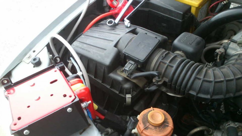

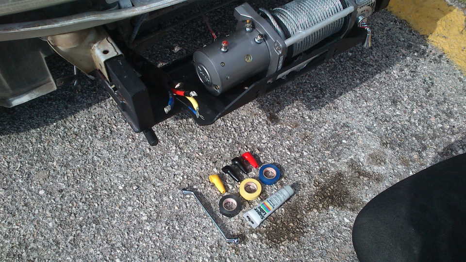

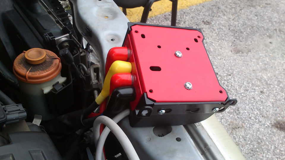

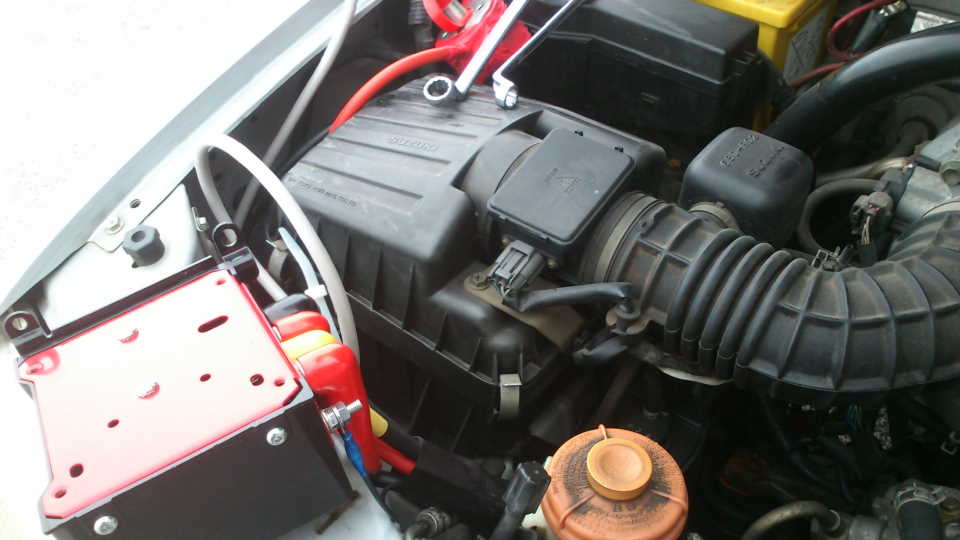

Εννώνουμε τα καλώδια απο τον εργάτη στο κέντρο ελέγχου παλι βάζωντας γρασσο σιλικονης στους ακροδέκτες και το τοποθετούμε μπροστα απο το φιλτροκουτι, φροντίζωντας να είναι προσβάσιμο το βυσμα του χειριστηριου για συνδεση με το χειριστηριο.
Σύνδεση control box

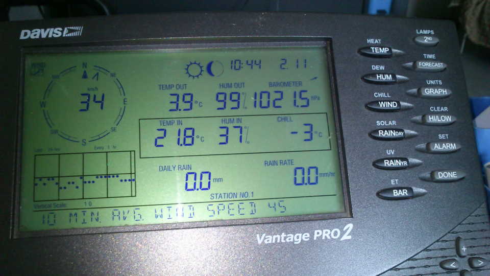

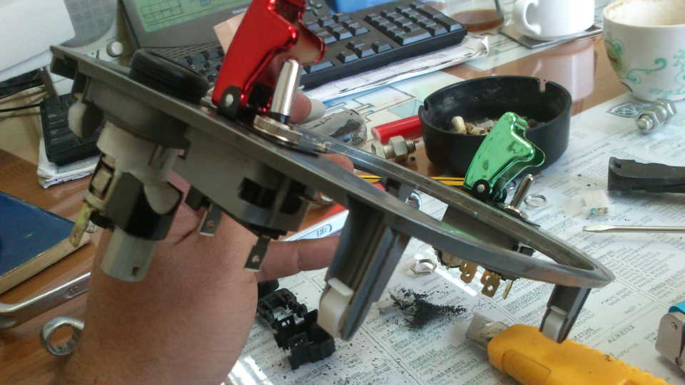

συνδέουμε τον γενικό διακοπτη του εργάτη με την μπαταρία και το καλωδιο του "κλέφτη" στην καμπινα με δυο διακόπτες (αεροπορικου τυπου να πουλαμε και τζειμσμποντιλικι) με -3 βαθμους αισθηση πανω στην Παρνηθα.
ο κοκκινος δινει ρευμα στο κυκλωμα και ο πρασινος "παιζει " τον εργατη μπρος πισω.

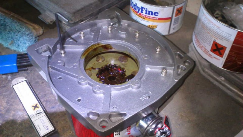

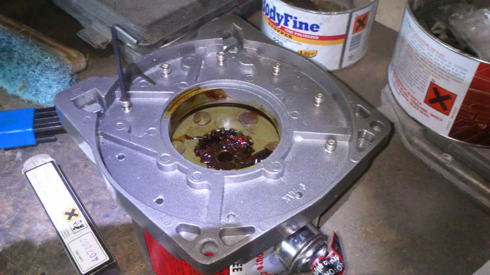

μπορουμε να αλλαξουμε θεση στο clutch του εργάτη λυνοντας τα δυο allen απο τα επάνω "μπαρ'ακια" προστασίας (βγαίνει όλο το gearbox) και λυνοντας τα εννεα(9) μικρά alain μετατοπίζετε η "ταχύτητα" ανα 30 μοιρες.
gearbox
κόστος περίπου 40 ευρώ σε υλικά (καλωδια κολλητηρι που δεν ειχα καλαι κρεμα γράσσο διακοπτες)

Μια ερώτηση ο πράσινος διακόπτης είναι up down αν το λέω καλά... αν ναι απο που τον πήρες?? η πως τον βρίσκω?
Re: Εργάτης T-MAX EW 9500 Grand Vitara
Δημοσίευσηαπό kaliakouda » Σάβ Νοέμ 08, 2014 4:55 pm
Σπύρου Πάτση ;-)

Αυτό που ψάχνω είναι διακόπτης up down αεροπορικού τύπου... Σκέφτηκα να αγοράσω διακόπτη up down και να το προσαρμόσω στον αεροπορικού τυπού αλλά δεν γίνεται γιατί ο διακόπτης βρίσκει στο "κάλυμμα".
Μου έστειλε πμ ο φίλος Τάκης από που τον πήρε και θα πάω Δευτέρα
