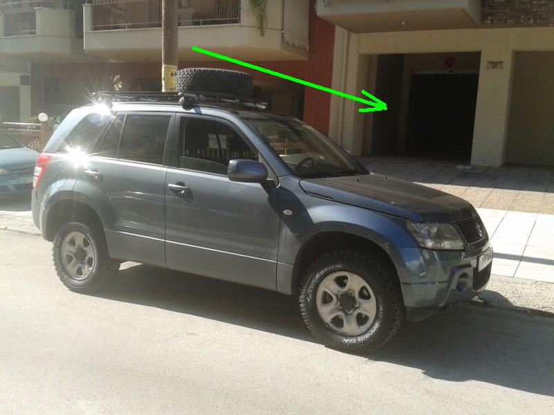

ΝΙΚΟΣ ΧΡΙΣΤΑΚΗΣ έγραψε:γιατι αν θημαμε καλα αυτο το φρενο ενεργοποιητε με το βαρος που ενεργει σε οριζοντιο αξονα κατα το φρεναρισμα :think: :geek:
ετσι ειναι αλλα οταν κάνεις οπισθεν πάλι εχεις βαρος στον οριζοντιο αξονα απλα αντι να πιεζει το τρειλορ το αυτοκινητο γινετε το αντιθετο...

Στην φωτο δεν μπορω να δω που είναι και αν έχει τέτοια "ασφάλεια" για την όπισθεν.
Εφόσον όμως κατάφερες και έκανες όπισθεν φαντάζομαι οτι το σύστημα θα είναι όπως τα λέει ο κάστορας

Τα φρένα ξεκομπλάρουν μόνα τους όταν κάνεις όπισθεν. Εκεί που έχει την φούσκα, υπάρχει ενα εμβολο μέσα και που όταν κάνεις μπροστά τα ελευθερώνει ενώ φρενάροντας το αμάξι, το έμβολο συμπιέζεται απο το βάρος που έρχεται πίσω και τα ενεργοποιεί. Για να κάνεις όπισθεν θέλει μαλακές κινήσεις για να μην πιέζετε το έμβολο και δεν υπάρχει θέμα.
Αν είσαι σε ανηφόρα και θέλεις να κάνεις όπισθεν μέσα απο την φούσκα υπάρχει ένα δαχτυλίδι (στο δικό μου τουλάχιστον είχε) που το κουμπώνεις και τα απενεργοποιεί τελείως, (δεν τραβάει ούτε πιέζει την ντίζα) αλλά κουμπώνει μόνο όταν το αμαξι και τρέιλερ είναι στην ευθεία. (μην το κάνεις ποτέ αν δεν υπάρχει σοβαρός λόγος)

Σ'ευχαριστώ Γιάννη κάτι τέτοιο πρέπει να παίζει.. γιατι χαλαρα σε μια αλανα εκανα πολυ ευκολα οπισθεν σαν να μην ειχα τιποτα να σπρωχνω. Μετα για να το βάλω στο γκαράζ που εχει ενα ανηφορικο κομμάτι και εκλεινα κ δρομο(οποτε ηταν λιγο πιο αποτομες οι κινησεις) σε κάποια φάση εκανε ενα γκουπ και σαν να ξεμποκλαρε κατι και μαλιστα νομιζω ηταν οταν οι ρόδες πάτησα στην αρχη του πεζοδρομιου(οχι οτι καταλάβαινα κ πολλα) Πάντως αν δουλευαν τα φρενα δεν πιστευω οτι θα το ανεβαζα σε τοσο ανηφορικό κομμάτι και χωρις αργα..
Εκει που δειχνει το βελος το εβαλα οποτε φαινεται η κλιση..
Πρώτη αγορα!!
για τα δωμάτια!!
για την μπαταρια που σκεφτόμουν, υπάρχει ενα ηλεκτρολογικο μπερδεματακι και τελικά δεν ξερω τι συμφερει να κανω.. θα το ψάξουμε!!!
δεν νομιζω να ενεργει με τον ιδιο τροπο :naughty: γιατι οταν φρεναρεις με χιλιομετρα το βαρος δυπλασιαζεται οποτε μηπως εκει εχεις το θεματακι :think:
σε καποιο ελατηριο ή σε καποιο πομπακι ή κατι τετοιο :think: :!:
