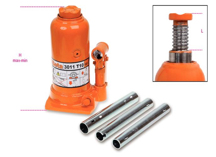

Σορυ αλλά δεν το πιάνω. Ο γρύλος αυτός είναι έτσι "σκέτος" δηλαδή στηρίζεις ολόκληρο αυτοκίνητο πάνω στη μικρή επιφάνεια του σωλήνα? :shock:

fluflitsa έγραψε:Σορυ αλλά δεν το πιάνω. Ο γρύλος αυτός είναι έτσι "σκέτος" δηλαδή στηρίζεις ολόκληρο αυτοκίνητο πάνω στη μικρή επιφάνεια του σωλήνα? :shock:
Α γειάσ'! :wink:
Έχω κι εγώ έναν τέτοιο της Michelin (αγορά 40€ από Praktiker) και τον έχω χρησιμοποιήσει ουκ ολίγες φορές. Είτε σηκώνοντας το αμάξι από το σασί, είτε από το πίσω διαφορικό. Το μόνο που θέλει είναι στέρεο έδαφος στήριξης, λόγω της πολύ μικρής επιφάνειας έδρασής του. Στα off καλύτερα να έχουμε μαζί μας κι ένα τάκο για να εδράσουμε τον γρύλλο.
Και μιας και αναφέρθηκε και κάτι για τη λίπανσή του... Ξέρει κανείς από που και πόσο λάδι συμπληρώνουμε; :think:
Κανονικά ο γρύλος Γιάννη μου , θέλει λάδι υδραυλικών συστημάτων . Ίσως όμως είναι πολυτέλεια , οπότε μπορείς να βάλεις ένα μέσης πυκνότητας απλό λιπαντικό αυτοκινήτου.
Όσον αφορά στη ποσότητα , γεμίζεις μέχρι να φτάσει το λάδι στην τάπα . :wink:

Ευχαριστώ Κώστα! :handgestures-thumbsup: Όσο για το τι λιπαντικό, τις προδιαγραφές τις αναφέρει το εγχειρίδιο χρήσης, αλλά φαντάζομαι είναι τόσο λίγη η ποσότητα που χρειάζεται που δεν αξίζει η αγορά ολόκληρης συσκευασίας... :roll:

Προσοχή στις οδηγίες χρήσης/αλλαγής/συμπλήρωσης λαδιών στα έμβολα. Θέλει και εξαέρωση. :!:
Οι οδηγίες αυτές περικλείονται εντός της συσκευασίας :wink:

Κι όμως, κάθε ανυψωτικό όσο μικρό και να είναι αυτό από γρύλο μέχρι ασανσέρ (που δουλεύει με έμβολο), θέλει εξαέρωση :wink:

Tzivitzonis έγραψε: Ξέρει κανείς από που και πόσο λάδι συμπληρώνουμε; :think:
Στον κορμό έχει μια ελαστική τάπα.Την αφαιρείς με ένα κατσαβιδάκι ίσιο και συμπληρώνεις 6ράκι λάδι μέχρι να ¨δακρύσει οταν ο γρύλος είναι καθετος......
panoshm έγραψε:Προσοχή στις οδηγίες χρήσης/αλλαγής/συμπλήρωσης λαδιών στα έμβολα. Θέλει και εξαέρωση.
Η οποία γίνεται ως εξής....Με την ελαστική τάπα ανοιχτή των σηκώνεις τερμα,κατόπιν με το πόδι τον πατάς ωστε να κλεισει εντελώς.Με αυτόν το τρόπο τυχον αέρας που εχει μεσα στο αντλιάκι θα βγει.Η παρουσία λαδιού δεν θα επιτρεψει να μπει αερας.Ξαναβάζεις την ταπα και είσαι οκ.Η διαδικασία αυτή γίνεται οταν ο γρυλος στεγνωσει εντελως και δεν σηκώνει πλέων ή οταν ναι μεν σηκώνεται αλλα οταν παιρνει βαρος η μπουκάλα έχει ελαστικότητα (υπαρξη αερα στην αντλία).
Σωστη παρατήρηση...Για το θεμα τακου θα διαφωνισω καλύτερα να πάει σε ένα σιδεραδικο και να κολληθεί στην ακρη μια λαμαρίνα μεγαλύτερης επιφάνεις σε σχήμα ανοιχτου ¨υ¨
δηλαδή κάπως έτσι....
διοτι λόγο μικρης επιφάνειας επαφης και πολυ βάρος αλλά και λόγο κατάστασης του τακου (ξεραμένος κτλ) υπαρχει περίπτωση αυτός να σκίσει και να πέσει το αμάξι.
η ανάπτυξη της μπουκάλας σε μηκος είναι αυτή....
Η πλαινή τάπα είναι για την συμπλήρωση λαδιου.Η σταθμη πρέπει να δακρύζει όταν ο γρύλος είναι σε αυτη τη θεση

Μια διευκρίνιση επί τη ευκαιρία. Εγώ ανέφερα τον τάκο, αλλά σε καμιά περίπτωση δεν εννοούσα να τοποθετηθεί στην κεφαλή! Για έδραση του γρύλλου το είπα σε χαλαρά εδάφη.
