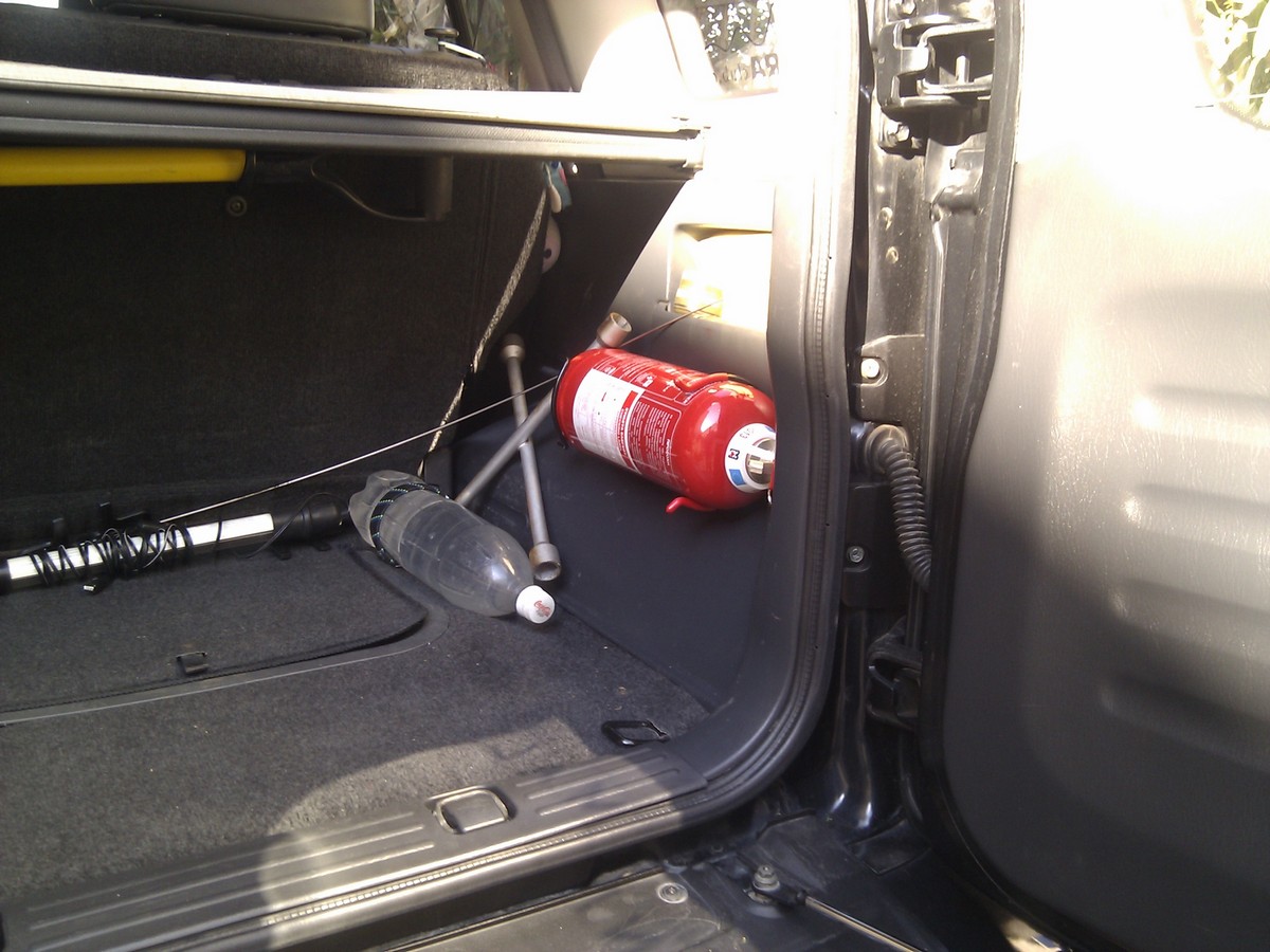

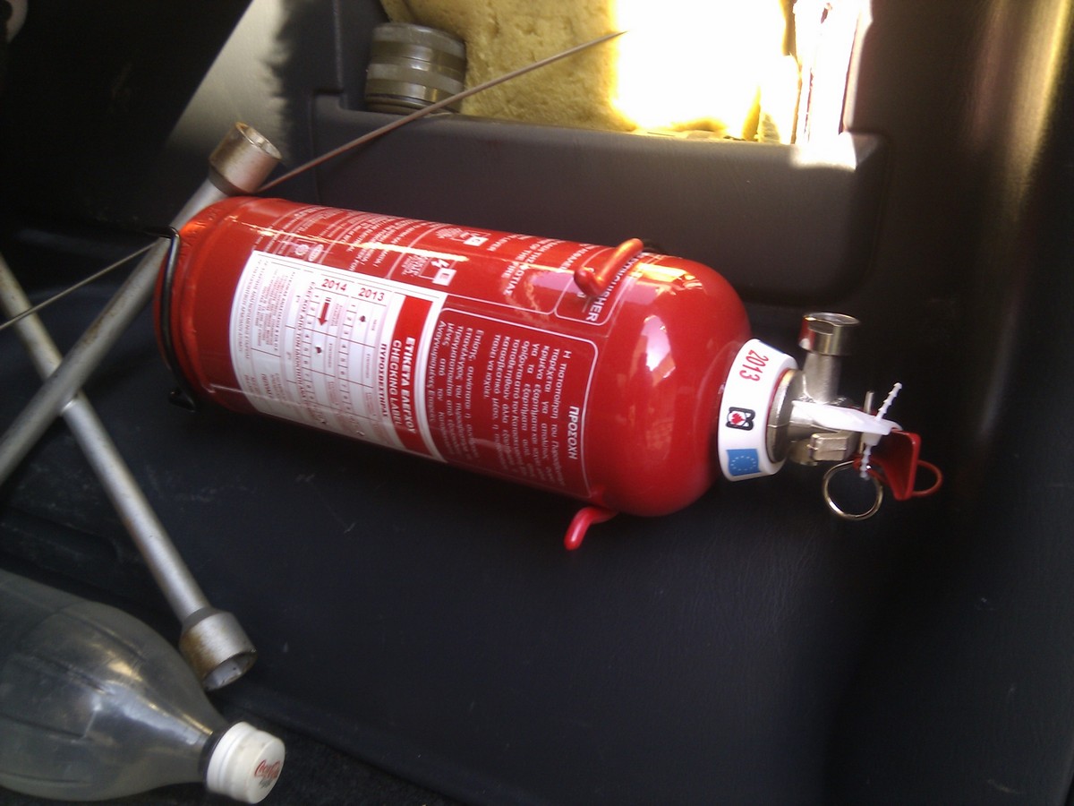

Δημοσίευσηαπό panoshm » Κυρ Ιαν 05, 2014 10:48 pm
Αυτή είναι η θέση που επέλεξα εγώ
και αυτός είναι ο πυροσβεστήρας
