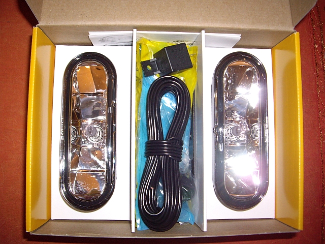

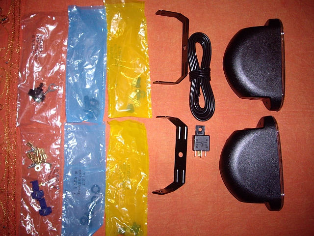

Δημοσίευσηαπό VITACCUS » Δευτ Ιαν 17, 2011 11:49 pm
δεν τις βαζω για να ζηλεψει ο Κωστας :mrgreen: :mrgreen: :mrgreen: αλλα γιατι φαινονται και οι κωδικοι:
1NA 008 284-801 FOG
1FA 008 284-811 SPREAD BEAM

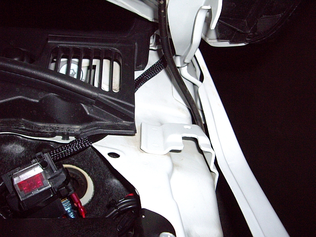

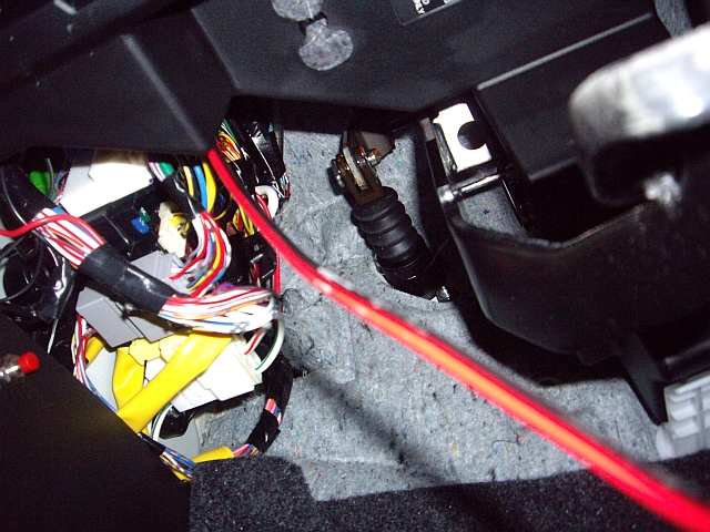

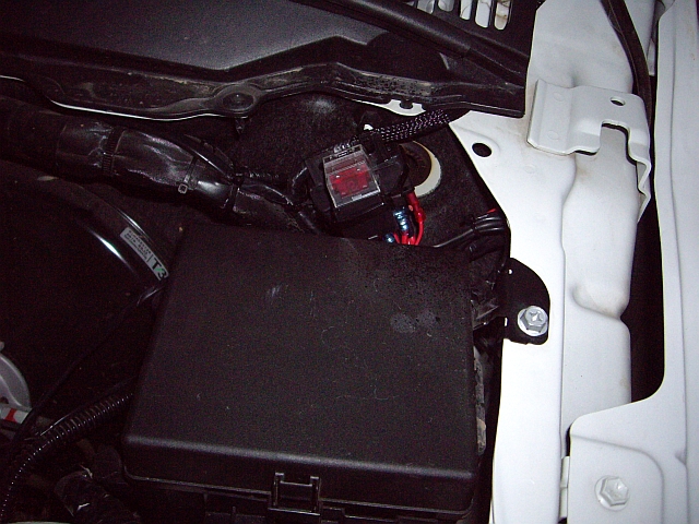

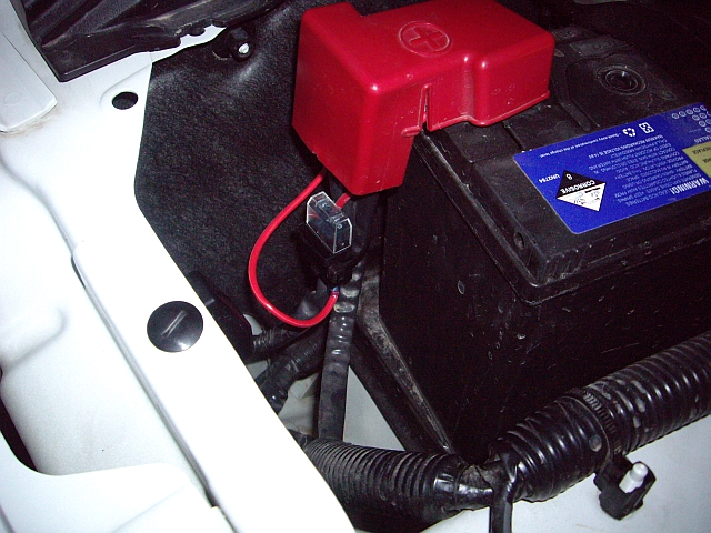

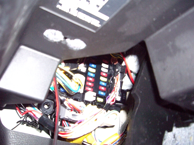

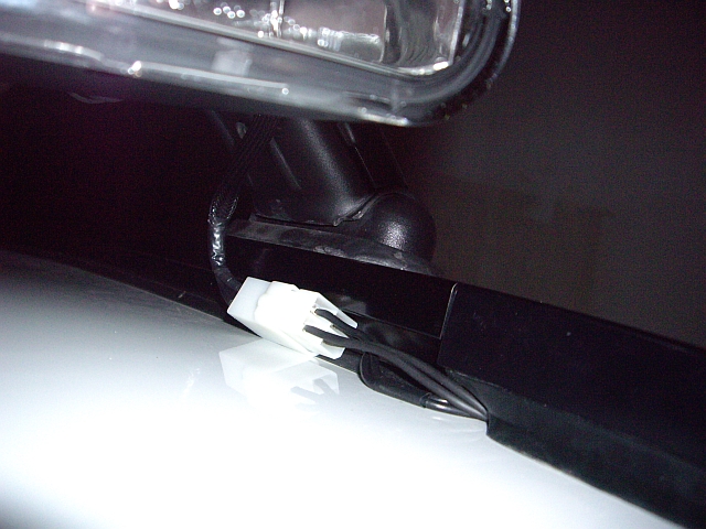

δεν κρατιομουνα, ουτε ο φιλος μου, γειτονας, τεττρακινητος κλπ κλπ και πολυ καλο παιδι Κωστας και στις 3 το μεσημερι ξεκινησαμε την επιχειρηση....
Αρκετα μετρα καλωδιο και ξεκινωντας απο το + της μπαταριας και αμεσως μια 15αρα ασφαλεια περασαμε στην απεναντι πλευρα οπου πισω απο την ασφαλειοθηκη του κινητηρα στησαμε τα 2 ρελε και δυο 10αρες και απο εκει πισω περασαμε μια μεσα με ατσαλινα και μια φυγαμε προς την οροφη για το μπριζακι.εκει φισωσαμε τις δυο γραμμες που φτιαξαμε(ανα δυο) απο τα προβολακια. μετα απο 4 ωρες δουλεια σχεδον τελειωσαμε και το μονο που εμεινε ειναι να περαστουν αυριο οι διακοπτες και μια μικρη ρυθμιση της κλισης των προβολεων.
αυτες ειναι οι φωτο της ηλεκτρολογικης εγκαταστασης και σε λιγο η συνεχεια :wink:
