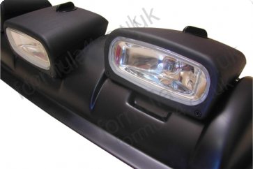

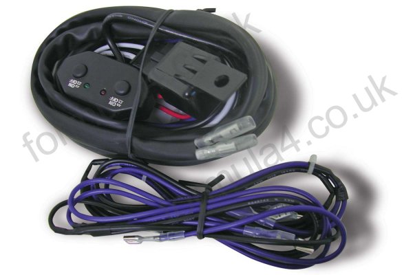

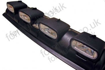

Επανέρχομαι στο θέμα γιατί βρήκα αυτά Εχω όμως απορίες. Θέλει τελικά τρύπα στον ουρανό για να περάσει το καλώδιο? Τί γίνεται που το καλοκαίρι βάζω μπαγκαζιέρα ή κανώ πάνω στις μπάρες? Λέει ότι έχουν ύψος 12 cm. Εννοεί μόνο τα προβολάκια ή το σύνολο? Τελικά με μόνο την κόλληση με την ταινία δεν φεύγουν σε μεγάλες ταχύτητες? Μπορούν να μπαίνουν και να ξαναβγαίνουν ή είναι μόνιμη κατασκευή?

η τιμή μαζί με τα έξοδα αποστολής έρχεται περίπου στα 170 Ευρώ ίσως λιγότερο.

Νινα μου αρεσουν :D

μμμμμμ..... 8)
πολύ όμορφα....και με ρύθμιση ύψους.... :wink:
να τα πάρεις και να τα τοποθετήσεις στην αντιπροσωπία ή σε κάποιο
τζιμάνη ηλεκτρολόγο για να βρεί τρόπο χωρίς να τρυπήσει οροφή.
(πιθανή είσοδος καλωδίου από την πίσω πόρτα ή από τον νεροχύτη του παρμπρίζ)
η βάση κολλιέται μόνιμα με ειδική ελαστομερή ταινία διπλής όψεως,
που πιθανόν να περιέχεται στην συσκευασία.
Καλή συνέχεια... :wink:

Νινα τα δικα μου ειναι κολλημενα με ταινεια διπλης οψεως της 3Μ την οποια ειχε το κιτ μεσα.Μετα περασμα με μπιστολι θερμικο και γινεται τσιμεντο :lol: :lol: δεν εχει αναγκη απο χιλιομετρα
Βαλε βγαλε δεν γινεται με κανεναν τροπο και φυσικα ουτε λογος για τρυπες.Τα καλωδια περνανε απο το μαυρο λαστιχο που ειναι στο παρμπριζ για να κατεβουν στο χωρο της μηχανης

fluflitsa έγραψε:Θέλει τελικά τρύπα στον ουρανό για να περάσει το καλώδιο?
Όχι απαραίτητα. Δες στο ποστ του Μάκη που σου παρέθεσε πιο πάνω.
fluflitsa έγραψε:Τι γίνεται που το καλοκαίρι βάζω μπαγκαζιέρα ή κανώ πάνω στις μπάρες? Λέει ότι έχουν ύψος 12 cm. Εννοεί μόνο τα προβολάκια ή το σύνολο?
Λογικά εννοεί 12εκ. το σύνολο, αλλά εύκολα το διευκρινίζεις με ένα mail... Πάντως αν υποθέσεις ότι είναι το σύνολο, μέτρα και το ύψος από ουρανό έως μπάρες για να είσαι σίγουρη.
fluflitsa έγραψε:Τελικά με μόνο την κόλληση με την ταινία δεν φεύγουν σε μεγάλες ταχύτητες?
Για την ταχύτητα στο δρόμο δε θα έλεγα ότι αυτές οι ειδικές κολλήσεις, που είπαν ο Μάκης και ο Χρήστος παραπάνω, έχουν θέμα. ΘΕΜΑ θα έχεις όμως αν βρεθεί στο δρόμο σου καμιά κλάρα!! Και δεν εννοώ με ταχύτητα... έστω και σπρωχτά να την πας... έτυχε σε φίλο :wink: Δεν του ξεκόλλησε όλο ή να του ξηλωθεί, αλλά από μια μεριά ξεκόλλησε :?
fluflitsa έγραψε:Μπορούν να μπαίνουν και να ξαναβγαίνουν ή είναι μόνιμη κατασκευή?
Μόνιμη, υπό την έννοια ότι μπορείς κάααποια στιγμή να τα αφαιρέσεις, αλλά όχι ότι θα μπορείς να μπασε-βγάλε (lego) σε καθημερινή βάση! :mrgreen:
Το σημαντικό σε τετράδα προβολέων οροφής είναι ότι θα πρέπει στα άκρα να έχει προβολείς διάθλασης και στη μέση προβολείς καρφιά. Επίσης να τα συνδέσεις με τρόπο τέτοιο (+ ανάλογους διακόπτες) ώστε να ανάβεις κάθε είδος προβολέα ξεχωριστά (ζεύγος). ΕΠΙΣΗΣ :mrgreen: το σύστημα προσανατολισμός (πάνω-κάτω) το κόβω λίγο της πλάκας (χάρχαλο μου φαίνεται...). Αν έχει σφιχτήρα στο πίσω μέρος, κάτι πάει κι έρχεται...
ΤΕΛΟΣ 8-) άμα χτυπήσεις κανα λαγό δεν τον χλαπακιάζεις μόνη σου... Φωνάζεις και κανα φίλο! :whistle: :violin: ΑΥΤΑ! 8)
