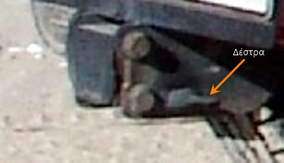

Εγω εχω τον original αποσπομενο κοτσαδορο της suzuki. Στο πλαι εχει μια μικρη δεστρα. Μπορει εκτος απο το πνιξιμο να δεθει ο ιμαντας με ενα μικρο σχοινι απο την δεστρα ωστε να μην μπορει σε καμμια περιπτωση να βγει.
Και προφανως απο οτι μου λες :
Το σιδερο του κοτσαδορου αντεχει στα ζορια να μην λυγισει καθως επισης και το κλιπαρισμα του. . .

Υποθεση ακραια κανω και εγω....να λυγισει το σιδερο......Εαν λυγίσει καληνύχτα.. :doh:
Θα πρεπει να τον βγαλω μια φωτογραφια....μαλλον αυριο. Ο κοτσαδορος εχει ενα κλιπ , μια προεξοχη η οποια κουμπωνει στο εσωτερικο του σωληνα σε ενα αντιστοιχο βαθουλωμα που υπαρχει.Ειναι κατι σαν μεταλλικο "δοντι" να το πουμε....

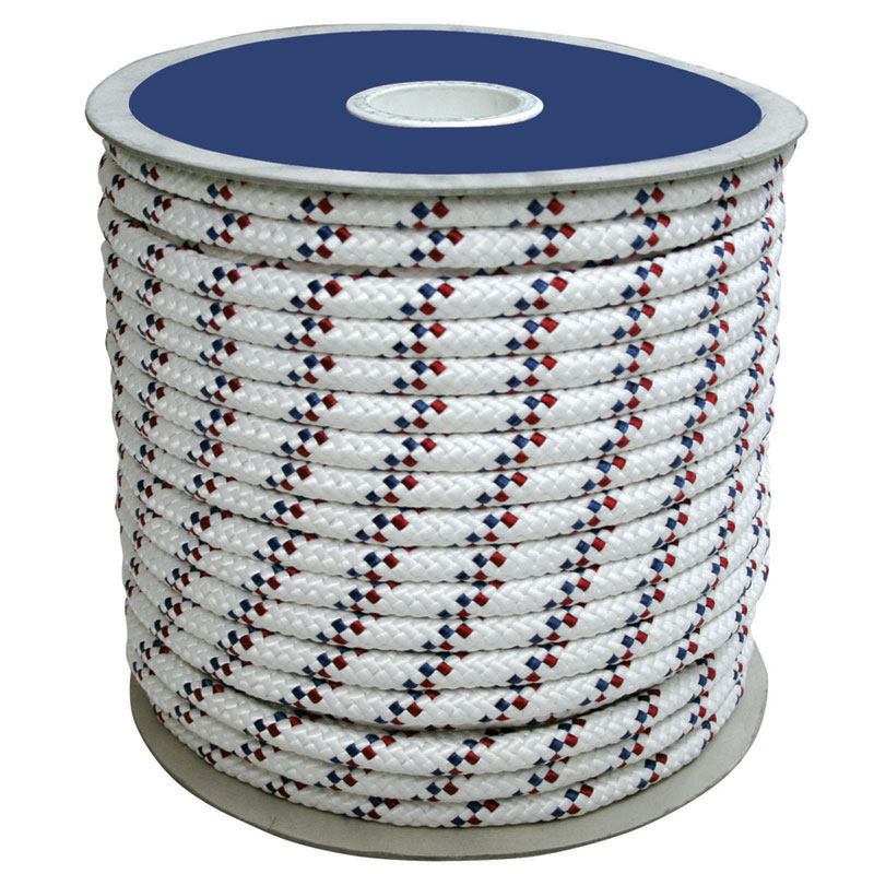

Εγω ρε παιδια να σας πω τη αληθεια,εκανα αιωνες τη δουλεια μου με ναυτιλιακο φθηνο σχοινι 12mm απο σκαφος,
15 μετρα στο αμαξι κι οταν χρειαζοταν περασμενο διπλο δεν εσπασε ποτε οτι κι αν τραβηξα.Δεν ηταν τοσο fancy σαν τους ιμαντες και τα kinetic αλλα δεν με προδωσε ποτε.

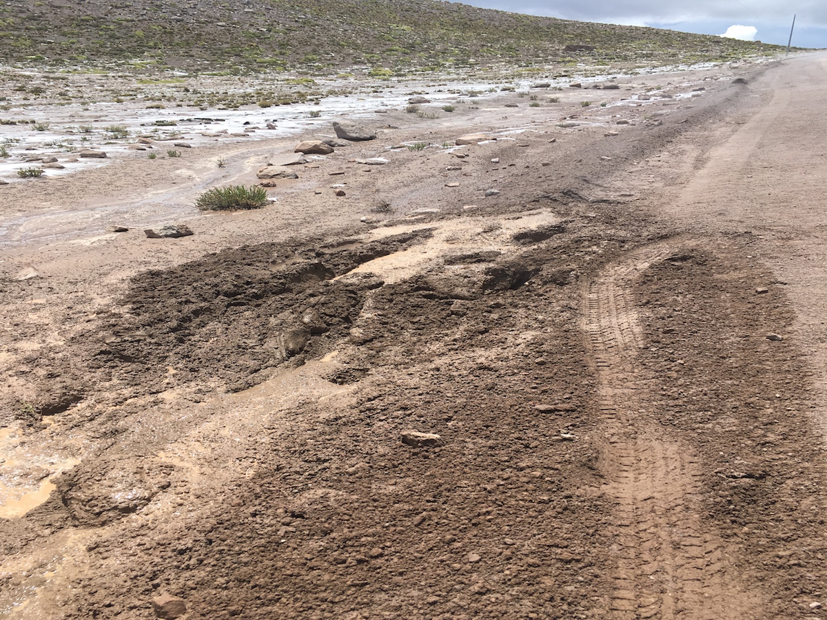

Προχθές, σε προσπέραση που προσπάθησα να κάνω και ο -να μην τον χαρακτηρίσω- οδηγός βυτιοφόρου δεν έκανε ένα χιλιοστό πιο δεξιά, με ανάγκασε να πέσω σε λάσπη μαλακιά. Φώτο δεν έβγαλα με το αμάξι μέσα γιατί είχα άλλες έννοιες αλλά αναρτώ φώτο από την λάσπη. Η μπροστά ρόδα δεν φαινόταν από την λάσπη.. Το αυτοκίνητο ήταν μέσα κατά τα 2/5 με τη μούρη.
Με τράβηξε από πίσω ο ίδιος που ουσιαστικά με έριξε με τον 10 μετρο ιμάντα. Όλα καλά!

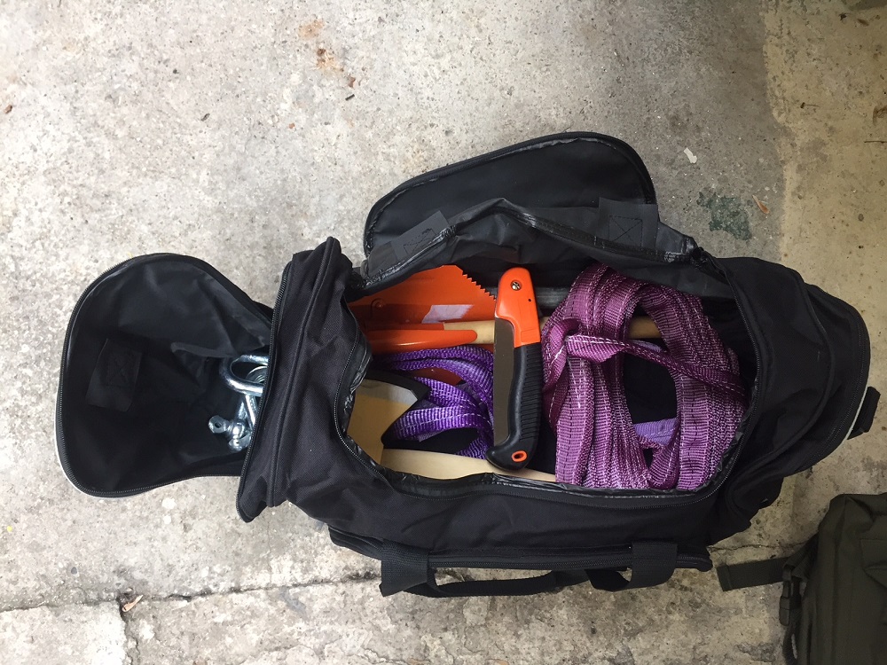

Εγω εκανα ενα σετακι με συνολικο κοστος κατω απο 100€ να το παιρνω μαζι μου οταν βγαινω βουνο.
Μπορει να μην εχει τους πιο καταλληλους ιμαντες (ελαστικους) αλλα σιγουρα θα μας κανει την δουλεια εκεινη την ωρα!
Εχει:
1 ιμαντα 6m οριο θραυσης 14Τ (φαρδος 50mm)
1 ιμαντα 2m οριο θραυσης 14Τ (φαρδος 50mm)
4 ναυτικα 16mm τυπου D
1 σπαστο φτυαρι που εχει και μικρη αξινα 65εκ ανοιχτο
1 τσεκουρι
1 πριονι σπαστο
1 σακο :lol: :lol:
