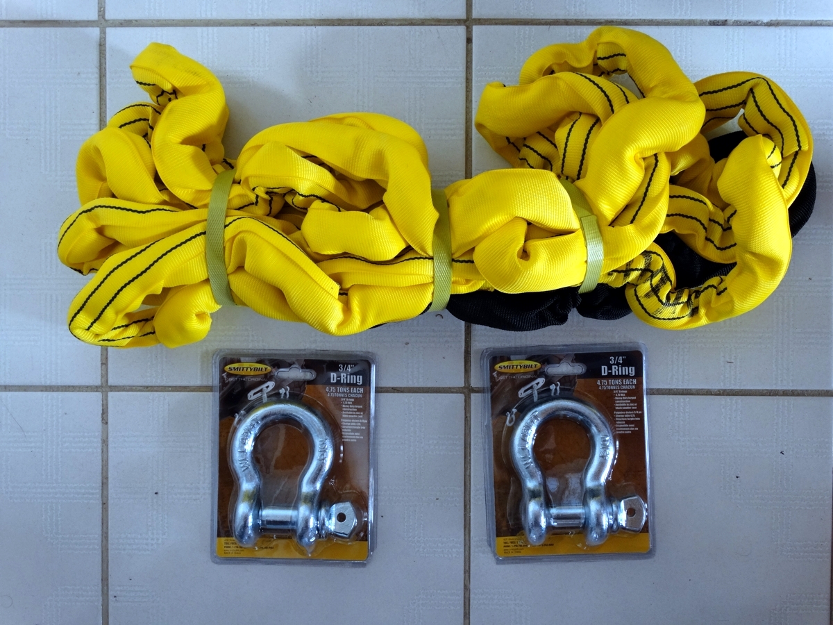

Δημοσίευσηαπό 4troxos » Σάβ Ιαν 27, 2018 12:03 pm
kaliakouda έγραψε:Τα έχω ξαναπεί,ιμάντας ελαστικός και 9μετρος :!:
Τον "χτυπησα"..... μαζι με δυο ναυτικα κλειδια 4.75 ton.
Ειναι το must που πρεπει να εχουν ολοι οσοι βγαινουν off road. Πολλες φορες δεν ειχα βαλει το NGV στα δυσκολα γιατι δεν ειχα ιμαντα (εστω και απλο).
kinetic recovery rope
λεγονται αυτοι οι "ιμαντες" ή recovery strap ή Smittybilt Snatch Strap.Δεν εχουν ΚΑΜΜΙΑ ΑΠΟΛΥΤΩΣ ΣΧΕΣΗ με τους κλασσικους ιμαντες.Βασικα ειναι ΕΡΓΑΛΕΙΑ ξεκολληματος και σε δευτερη χρηση τα χρησιμοποιείς και για απλη ρυμουλκιση.Τα παντα ολα.
(Ψαξτε στο διαδυκτιο , "kinetic recovery rope "μην με ρωτησετε απο που,ποσο,τι και πως.!!!!!)
Στο ξεκινημα της ρυμουλκισης δεν πας σιγα-σιγα οπως ολοι ξερουμε απο τις κλασσικες ρυμουλκισεις.....Δινεις γκαζακι , τεντωνει αυξανοντας το μηκος κατα 30% περιπου, η δυναμη ελξης μετατρεπεται αρχικα σε δυναμικη ενεργεια μεσα στον ελαστικο ιμαντα και στη συνεχεια σε κινητικη ενεργεια τραβοντας - βγαζοντας ΠΡΟΟΔΕΥΤΙΚΑ το κολλημενο οχημα πολυ ευκολα.Στα πολυ μεγαλα κολληματα θα πρεπει να το επαναλαβουμε 2-3 φορες.......Εκει βεβαια με το κλασσικο ιμαντα δεν θα εβγαινε ποτε!!!
ΠΡΟΚΕΙΤΑΙ ΓΙΑ ΕΡΓΑΛΕΙΟ.

Δημοσίευσηαπό Tzivitzonis » Σάβ Ιαν 27, 2018 3:49 pm
4troxos έγραψε:ΠΡΟΚΕΙΤΑΙ ΓΙΑ ΕΡΓΑΛΕΙΟ.
Όντως άλλο επίπεδο!!

Δημοσίευσηαπό nick_89 » Σάβ Ιαν 27, 2018 5:43 pm
Εχει συζητηθεί και πιο παλιά το rope. Το μονο μειων τουειναι πως πρεπει να τεντωσει ολο το μηκος του για να δουλέψει.
Δημοσιεύσεις: 21806
Re: Ιμάντας ρυμούλκησης και ναυτικά κλειδιά
Δημοσίευσηαπό BOSS » Σάβ Ιαν 27, 2018 5:45 pm
Ωραιο φαινεται παντως...ερωτηση καποια στιγμη δεν θα χασει την ελαστικοτητα του; :think:
