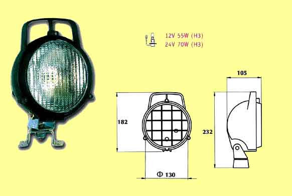

Ένα κατά την γνώμη μου πολύ χρήσιμο αξεσουάρ για χρήση βράδυ σε βουνό ή οπουδήποτε αλλού που έχουμε πρόβλημα ,καθώς και σε καλοκαιρινές εξορμήσεις σε κάμπινγκ και παραλίες.
Προβολέας εργασίας στο πίσω μέρος του αυτοκινήτου.Αποσπώμενος ώστε να μπορεί να μετακινηθεί και στα πέριξ περιμετρικά του αυτοκινήτου(μηχανή,κάτω από σασί,ρόδες).
Χρήση σε κοτσαδόρο,υμάντες βάλε βγάλε και ώς φωτισμός σε αυτοκίνητο καρφωτός πρός τα κάτω που ακολουθεί με τυχόν πρόβλημα βατώτητας :wink:
Έχω αρχίσει την κατασκευή του και μένει η σύνδεση η ηλεκτρολογική.
Το σκεπτικό είναι καλώδιο μπόλικο εσωτερικά σπιράλ,με φίσα ώστε να αφαιρήτε από την βάση του όταν δεν είμαστε σε εκδρομή και λοιπά.
Ο συγκεκριμένος που πήρα είναι στρογγυλός με πλέγμα,70w λάμπα H3 και στα σύν μέσα στον προβολέα πρώτη σκάλα με extra λαμπάκι τύπου ψείρα.
Έχει διακόπτη και εξωτερικά και φυσικά θα μπεί και εσωτερικά ώστε να του δίνω ρεύμα όποτε θέλω
Τοποθετήθηκε πίσω χαμηλά στο καπό πάνω σε ανοξείδωτη βάση κεραίας για να έχει όλες τις πιθανές κλήσεις που μπορεί να χρειαστεί(το κάνουν οι βάσεις της Midland) .
