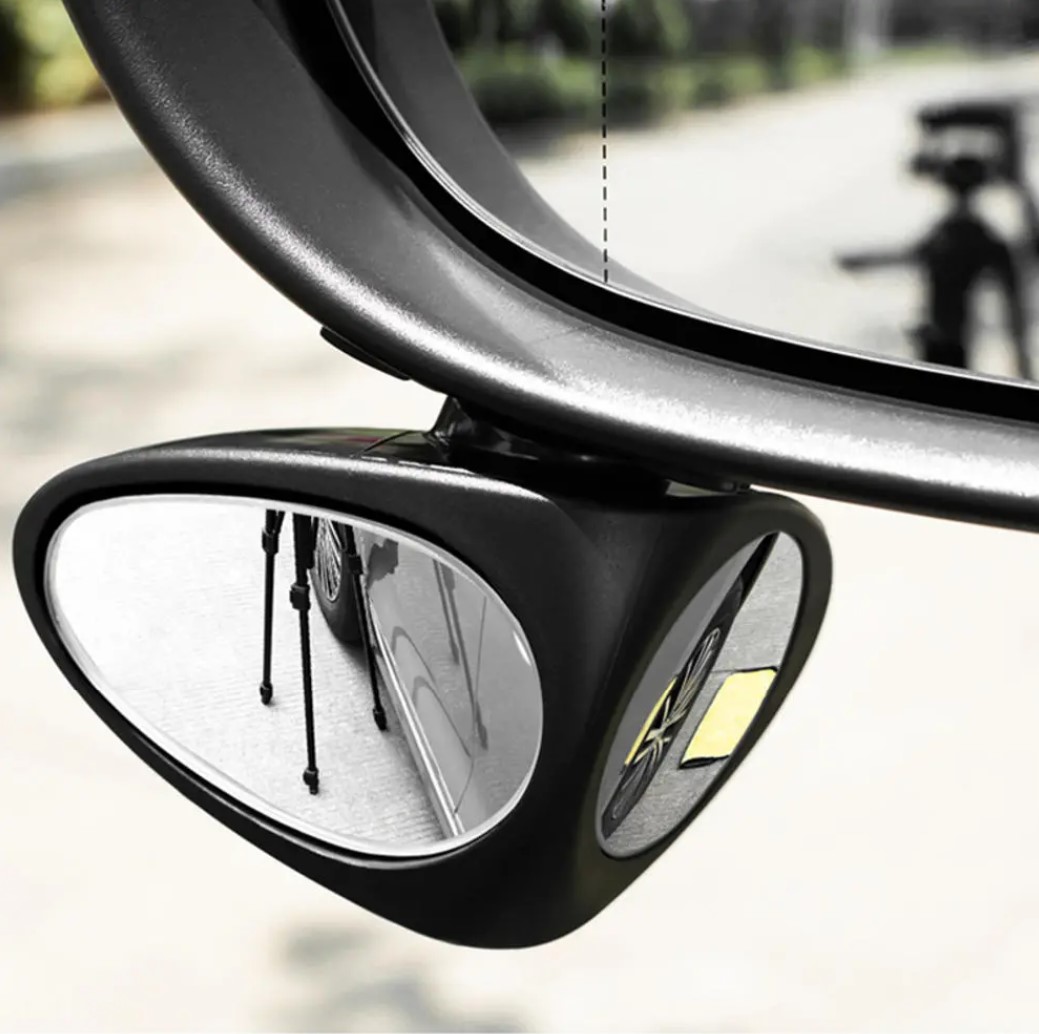

Δημοσίευσηαπό ebot » Παρ Σεπ 11, 2020 12:10 pm
Προσπαθώντας να περιορίσω το συνεχές ανέβα_κατέβα_και_έλεγξε_που_πατάνε_τα_λάστιχα σε δύσκολα περάσματα, μπρος-πισω και κακοτοπιές ψάχνομαι με διάφορα κινέζικα καθρεφτάκια πχ https://www.banggood.com/3R-Car-Double- ... rehouse=CN ...
... χωρίς όμως να έχω βρει κάτι το ικανοποιητικό.
Εσείς τι λύση χρησιμοποιείται για αυτό?

Δημοσίευσηαπό ebot » Κυρ Νοέμ 08, 2020 9:38 am
@GATOZ
Ναι για κάτω από το αμάξι οι απαιτήσεις μηχανικής αντοχής είναι πολλαπλάσιες - πχ δεν μπορεί να χρησιμοποιήσει κανείς ετοιματζίδικα συνήθη κουτιά χωρίς ενισχύσεις με εποξικές ρητίνες ή μεταλλικά κελύφη, ενώ απαιτείται κάποιου είδους σύστημα απόσβεσης κραδασμών και ειδικά περιμετρικά προστατευτικά για την κάμερα (σαν εξωτερικό κλωβός ασφαλείας )κτλ
Θεωρητικά μπορεί να χρησιμοποιήσει κανείς σαν βάση οποιαδήποτε wifi action cam ή ακόμα και αναλογικές split ή μη FPV cams, κάποιες δε από αυτές δεν είναι ακριβές πχ https://www.runcam.com/.
Για τον καθαρισμό υπάρχουν εναλλακτικές: Ξεκινάς με ένα υδροβοφικό lens protector πχ https://getxclear.com/ σε συνδυασμό πχ με μικροπιτσιλιστίρια νερού ή ακροφύσια υπερ-υψηλής πίεσης αέρα σε συνδυασμό με αναλώσιμες CO2 μικρο-οβίδες/αμπούλες πιέσεως αεροβόλων χωρίς λάδι. Μια άλλη λύση θα ήταν μια αυτοκαθαριζόμενα κινούμενη υδροφοβική διαφανή πλαστική ταινία μπροστά στο φακό που θα μετατοπίζεται κατά το δοκούν με μκρομοτέρ. Όμως ο όγκος, η περιπλοκότητα και οι απαιτήσεις τοποθέτησης αυξάνουν εκθετικά.
Για το esp32-cam που έγραψα παραπάνω παρήγγειλα όλη την σειρά φακών από τον κινέζο (ο θεός ξέρει πότε θα φτάσουν Ελλάδα) και περιμένω να έρθουν διότι ο μαμά φακός έχει πολύ στενότερο οπτικό πεδίο του επιθυμητού όπως προέκυψε από τις δοκιμές που έκανα σε Vitara & Jimny. Εαν βγεί κάτι από τις δοκιμές θα επανέλθω με νεώτερα.
