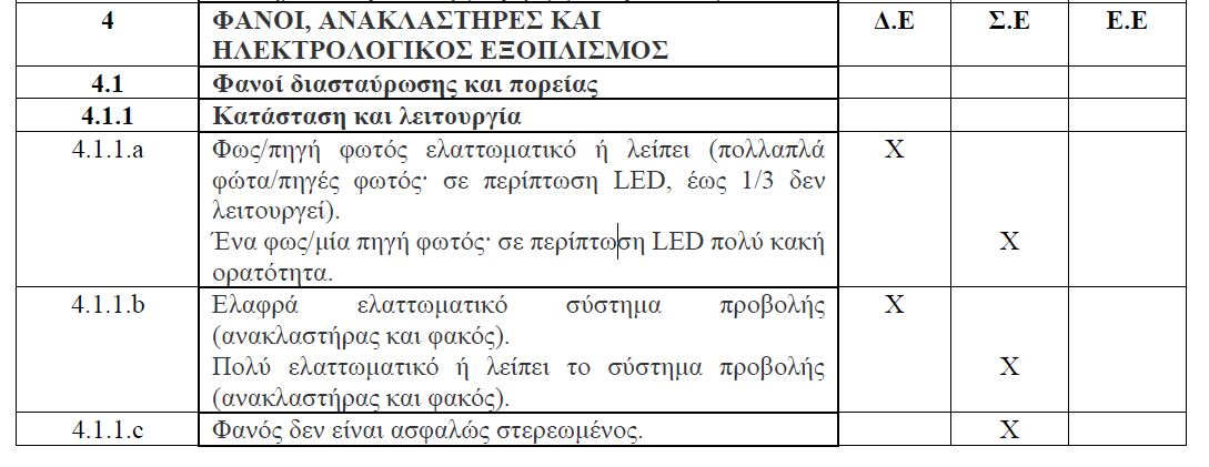

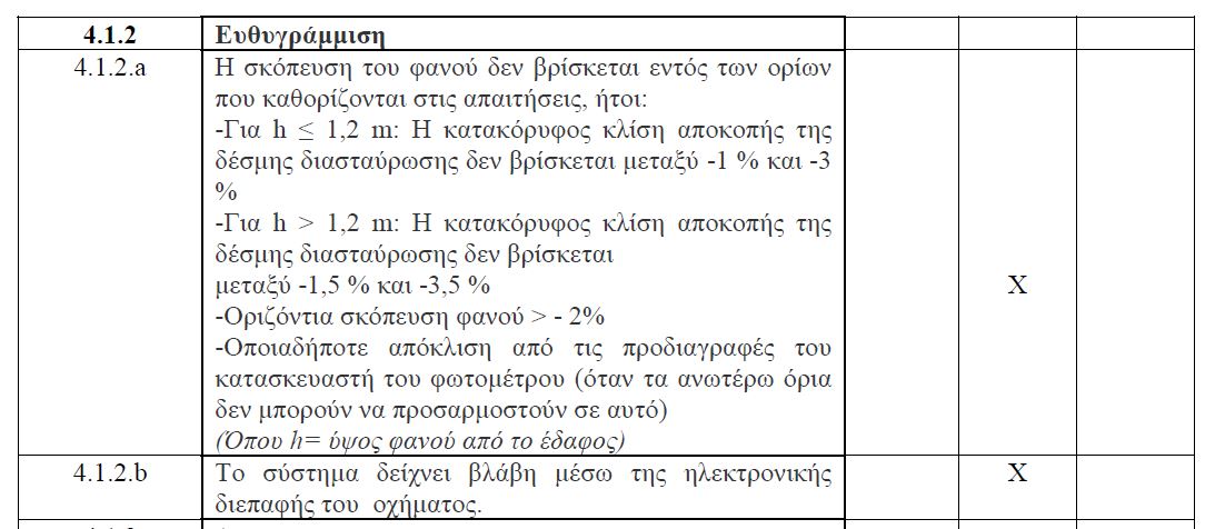

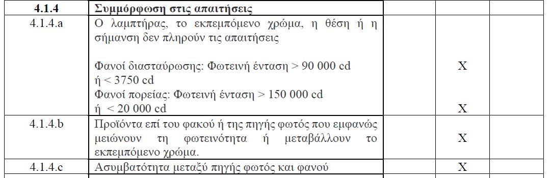

Δημοσίευσηαπό panoshm » Δευτ Σεπ 02, 2019 5:10 pm
Aris11 έγραψε:δεν ελέγχεται κάτι τώρα;
Δες στη σελίδα 11540 (και κάτω) του νέου για το τι ελέγχουν ως προς τον φωτισμό....
ΔΕΝ μπορώ να καταλάβω αν αυτά που γράφει η νομοθεσία "πιάνει" και όσους μας στραβώνουν κάθε λίγο και λιγάκι....
Πως τώρα αυτοί που βάζουν ότι να'ναι λαμπτήρες που δεν έχουν συμβατότητα με το κάτοπτρο του φωτιστικού, περνάνε από τα ΚΤΕΟ, δεν γνωρίζω...
Ένα νέο μέλος μας, έχει σχέση με ΚΤΕΟ, αν μπορούσε να μας διαφωτίσει θα ήταν καλό :roll:
