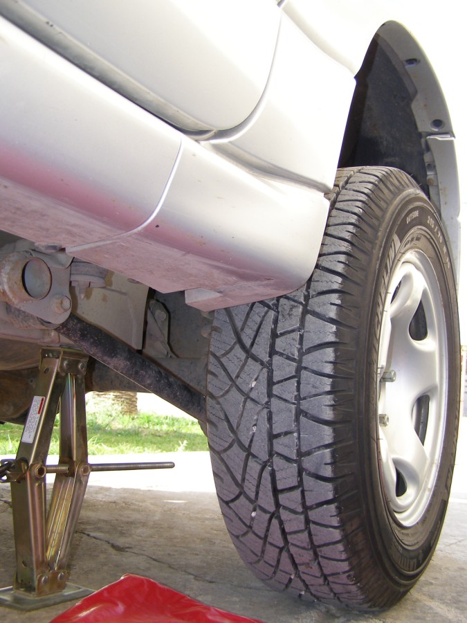

Χτες λοιπόν, μετά και τα ψηλώματα στο GV, έκανα κι εγώ την δοκιμή. Για να μη λέω πολλά 1 εικόνα = 1000 λέξεις! :wink: :shock: :whistle:
Τέρμα ο γρύλλος, ο τροχός ούτε που "άκουσε" τίποτα!!!
Οπότε ΣΙΓΟΥΡΑ χρειάζεται τάκος και μάλιστα φαρδύς, όπως προείπαν και οι παραπάνω, για να στηρίζεται με σιγουριά σε χωμάτινο έδαφος, ώστε να αποφευχθεί το ντελαπάρισμα του γρύλλου. Πόσο πάχος χρειάζεται ο καθένας μας; Εξαρτάται το ψήλωμα που έχει κάνει. Πάντως ένας πρόχειρος υπολογισμός είναι αυτός (αν θέλει κανείς να το κάνει κι επιστήμη! :mrgreen: ):
απόσταση κάτω νύχι ζάντας - φτερό με κρεμασμένο τροχό ΜΕΙΟΝ απόσταση κάτω νύχι ζάντας - φτερό πατημένο αυτ/το σε επίπεδο έδαφος
Στη δική μου περίπτωση, για παράδειγμα, 84 - 73 = 11 εκ. Με 11εκ όμως πάχος τάκου ακόμα ο τροχός θα ακουμπάει, οπότε χρειάζονται κι άλλα 5εκ τουλάχιστον!! Βουρ για ξήλωμα καμιάς παλέτας τώρα!! :lol: :lol:
