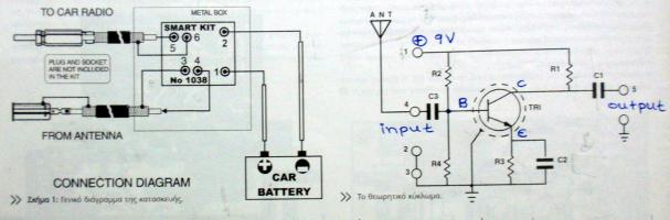

PGP Πήγαινε σε έναν ηλεκτρολόγο αυτοκινήτων, πες του το πρόβλημα και δες αν γνωρίζει και μπορεί να το συμμαζέψει. Συνήθως μπαίνει ένας πυκνωτής ανάμεσα στην τροφοδοσία τους και την γείωση. Αν δεν βγάλεις άκρη και τα χέρια σου πιάνουν, γνωρίζοντας όμως και λίγα ηλεκτρονικά, πες μου ώστε να σε ενημερώσω πως μπορείς να φτιάξεις ένα φιλτράκι για τα παράσιτα στα AM. Να γνωρίζεις ότι θα χρειαστούν δοκιμές ;-). Υπάρχουν βέβαια και έτοιμα φίλτρα π.χ. Άβυσσος τα πεδία που αναπτύσσονται στο αυτοκίνητο και δύσκολα μαζεύονται.
Σχετικά με την αρχική ερώτηση Αγαπητέ φίλε gkalcom θα σε συμβούλευα να μην τοποθετήσεις καμία κινεζιά shark κεραία. Όλες αυτές είναι για γέλια και για κλάματα. Όσοι τις τοποθέτησαν.. καλά εκαναν και τους εύχομαι καλές λήψεις.
Εννοείται ότι για να έχεις αποτέλεσμα σε μια κεραία τέτοιου μεγέθους θα πρέπει να έχει ενσωματωμένο ενισχυτή με διαφορετικά πηνία για AM και FM κάτι που κοστίζει. Υπάρχουν βέβαια και ενισχυτές γραμμής που θα μπορούσες να τοποθετήσεις βλέποντας σημαντική διαφορά, οικονομικά χωρίς να χρειαστεί να αλλάξεις την μαμά κεραία.

Δημοσίευσηαπό stelios8ess » Δευτ Ιαν 07, 2019 12:15 pm
paolito έγραψε: Υπάρχουν βέβαια και ενισχυτές γραμμής που θα μπορούσες να τοποθετήσεις βλέποντας σημαντική διαφορά, οικονομικά χωρίς να χρειαστεί να αλλάξεις την μαμά κεραία.
Αυτοί οι "ενισχυτές γραμμής" του εμπορίου που δοκίμασα σε παλαιότερα αυτοκίνητα, αλλά και στο NV δεν κάνανε δουλειά.
Κάνε δική σου πατέντα, μοίρασε και σε εμάς, με το αζημίωτο φυσικά. :D
