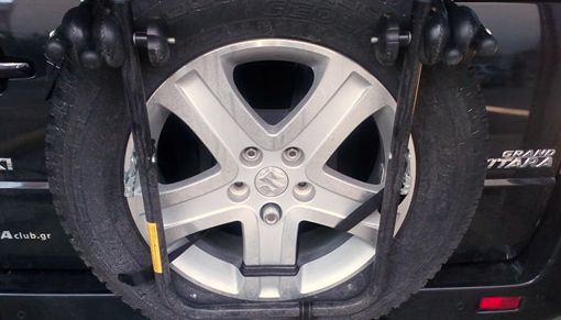

Κοπηκε απο το ΚΤΕΟ:
Η σχαρα ποδηλατων ποδηλατων που πιανει στη ρεζερβα.Με βαλανε και την αφαιρεσα. :shock:
σχαρα ποδηλατων.jpg (27.31 KiB) 4408 προβολές

georgeke έγραψε:Κοπηκε απο το ΚΤΕΟ:
Καλώς την έκοψαν... κίνδυνος-θάνατος για μοτοσυκλετιστή που θα πέσει από πίσω σου ;-) ειδικά με κάποιους που βλέπω να την έχουν ανοιχτή :shock: χωρίς ποδήλατα... και να εξέχουν τα αγκωνάρια σαν δικρυάνια του χάρου :ugeek:

Τις σχάρες για τα ποδήλατα να τις έχετε κλειστές, γιατί πέφτουν πάνω και χτυπάνε οι τυφλοί :!: :!:
