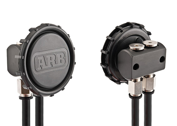

Μια κ ανοιξαμε το θεμα, τι γνωμη εχετε για αυτο;
Αντι γ επέκταση στα σωληνακια που εχει απο το εργοστασιο, που υπαρχει κ σαν θεματακι στο φόρουμ. 80 ευρω γ ARB δεν ακουγονται πολλα

Τα εν λόγω εξαεριστικά είναι αυτά:
Όσον αφορά τώρα τα εξαεριστικά, σίγουρα είναι πολύ καλύτερα, αλλά προτιμώ τα 80€ να τα δώσω για κάτι άλλο... μιας και τα παραπάνω, πάλι πάνω από το νερό θα πρέπει να είναι... άρα πάλι προεκτάσεις χρειάζεσαι...

Ουσιαστικά δεν είναι "αντί" για επέκταση, αλλά είναι επιπλέον επέκταση.
Αν θες ντε και καλά ARB ναι δεν είναι πολλά, αλλά υπάρχουν πολύ φθηνότερα kit που κάνουν ακριβώς την ίδια δουλειά. :D

Το είχα ψάξει πιο παλιά ρε γ@μώτη, για να αγοράσω τα κομμάτια ένα ένα. Αν το σκεφτείς είναι σωλινάκια, connections και 4 καπάκια One way. Είχα και λίστα στο ebay για όποιον ήθελε να τα φτιάξει.
Μετά τα πουλούσε και ο Dave στο bits4vits κάνα 30ευρω (μαζί με μεταφορικά). Τώρα ενδέχεται να τα έχουν οι jimnybits αλλά βαριέμαι να ψάξω αυτή τη στιγμή.
Γενικότερα, ψάξε στο web για Diff Breather Kit. Δες για vitara, jimny έχουν full.

Είχα φτιάξει παλιότερα ένα guide με parts από το ebay για να τα φτιάχναμε, αλλά δεν το ανέβασα ποτέ, δεν θυμάμαι γιατί.
Σου βάζω τώρα τα parts που περίπου χρειάζεσαι με ένα random search στο eaby. Για διαστάσεις κτλ κτλ πρέπει να ψαχουλέψεις εσύ από το manual. Επίσης σου πετάω τα Links για να βλέπεις και τα related.
Καλό διάβασμα. Αν δεν σε ψήνει η όλη φάση, εννοείται δίνεις τα 80 και όσα σου πουν για να στα περάσουν και είσαι κομπλέ :D
