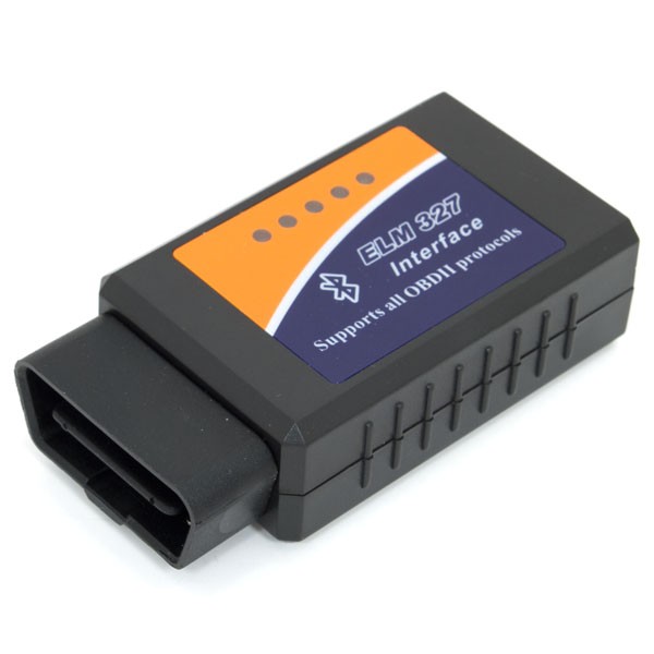

Οπως αναφερει και ο τιτλος, ειμαι σε φαση αναζητησης scanner για τη θυρα OBDII.
Ειναι καλυτερα να ειναι με συνδεση USB η να προτιμησω με συνδεση blutetooth/ wifi??
Ποσοι εχουν, ειναι ικανοποιημενοι και γιατι κοστος μιλαμε;
Σε πρωτη φαση θελω να συνεργαζεται κυριως με το λαπτοπ και οχι τοσο με smartphone/ταμπλετα.
Ευχαριστω!!

Έχω 2 και τα δυο συνδέονται με μπλε δόντι. Κόστος 7-8 ευρώ το καθένα αλλά εγώ τα έχω για ταμπλέτα και το τηλέφωνο δουλεύουν με αντροιτ. Ότι λειτουργεία και αισθητήρα έχει ο εγκέφαλος την δείχνουν.και όλες της βλάβες.

Νικόλα χτύπα ELM-327 από eBay είτε σε usb καλώδιο είτε σε μπλε δόντι. Δοκιμασμένα και τα 2 και λειτουργούν μια χαρά. Το μεν usb καλώδιο από μένα και σε αμάξια εκτός του δικού μου και τα μπλε δόντια από τον ΜακΛάρεν ;-) :mrgreen: Το δισκάκι που σου στέλνει ο chinaman εκτός από το "δικό του" software (το Scanmaster) έχει κι άλλα με τα οποία μπορείς να πειραματιστείς.
ΥΓ: μην πολυ-πειραματίζεσαι με το cdάκι γιατί είναι τίγκα στους ιούς...... :whistle: :whistle: :mrgreen:

Σας ευχαριστω ολους για τς γνωμες κ ιδεες!!! Το ELM 327 ειχα εντοπισει κ γω αλλα ηθελα να δω αν το εχει δοκιμασει καποιος.

Ενα τέτοιο είχα πάρει για πολύ λίγα ευρώ πριν μερικά χρόνια.
Δουλεύει ακόμα, πολύ καλά, χωρίς κανένα πρόβλημα.
Το έχω δοκιμάσει με το λάπτοπ μου, και με δυο τρία κινητά. (Ολες οι συνδέσεις μέσω bluetooth).
Να πω την αλήθεια βέβαια, δεν θα το άφηνα μόνιμα πάνω στην obd θύρα. Το βάζω κάνω την δουλειά μου και το αφερώ μετά. Δεν τους έχω και πολύ εμπιστοσύνη.
Δεν έχει όμως και πολύ μεγάλη αξία μιας και όλα τα λεφτά είναι στο λογισμικό που θα βάλεις.
Η πλειοψηφία των λογισμικών που κυκλοφορεί κάνει τα ίδια πράγματα πάνω κάτω.
Δεν είναι εύκολο να βρεις καλό λογισμικό (εγώ δεν έχω βρει ακόμα).

Θα συμφωνήσω απόλυτα με το Γιάννη. Το παρήγγειλα, το περίμενα με μία χαρά, το παρέλαβα αλλά.. ΟΚ.
Μέτριες ενδείξεις και όποιο λογισμικό δοκίμασα ήταν..ΟΚ. Αλλά όχι κάτι το ΟΥΟΑΟΥ.. Περιμένεις, επειδή σου τάζουν ότι θα κανεις αυτό και θα βλέπεις το άλλο, ότι θα "βλέπεις" το αυτοκίνητο όπως το βλέπουν οι μηχανικοί με τα διαγνωστικά που κοστίζουν 300 και 500 ευρώ. Αλλά δεν είναι ακριβώς έτσι..
Πήρα ακριβώς το ίδιο -ή σχεδόν- που έχει στη φώτο ο Γιάννης και το δούλεψα με ipad και συγκεκριμένα με την εφαρογή OBDFusion (κόστος 9.99 ευρώ). Ήταν τόσο πενιχρά τα νούμερα και οι ενδείξεις που ζήτησα αποζημίωση για την εν λόγω εφαρμογή και φυσικά δεν την ξαναχρησιμοποίησα ποτέ.
Αν διάβασεις reviews, υποτίθεται ότι η OBDFUsion και DashCommand για apple και η Torque για android είναι οι ας πούμε καλύτερες.
Παίζει πολύ μεγάλο ρόλο τι και πόσους αισθητήρες έχει το αυτοκίνητο για να καταφέρει να τις διαβάσει το scanner και να σου δώσει όσες περισσότερες λεπτομέρειες θέλεις και χρειάζεσαι. Το δικό μου αυτοκίνητο μάλλον δεν έχει και πάρα πολλούς αισθητήρες γιατί δεν κατάφερα να διαβάσω κάτι παραπάνω από τα βασικά.
Επίσης πολύ σημαντικό αυτό που αναφέρει ο Γιάννης για την μπαταρία. Και γω ποτέ δεν το άφηνα πάνω.. έκανα τη δουλειά μου, έβλεπα τι ήθελα να δω και μετά το έβγαζα.
Επίσης κάτι που παρατήρησα -αν και ο Γιάννης είναι σαφώς πιο ειδικός και έμπειρος- είναι αρκετό lag. Δεν ξέρω αν έφταιγε η σύνδεση και αν με το wifi έχεις περισσότερο lag σε σχέση με το bluetooth ή κάτι έκανε παρέμβολη στο "δίκτυο" που στηνόταν κάθε φορά αλλά πάντα είχα και όσο νάναι είναι και λίγο αστείο να βλέπεις δείκτες όπως η ταχύτητα ή οι στροφές να έχουν καθυστέρηση. :lol: :lol:

Και εγω το scangauge 2 ειχα σε rx8 ... πολυ ευχαριστημενος...

Με το elm στο dashcommand στην αστραπή βλέπω μέχρι θερμοκρασία καυσαερίων. Μέχρι και δυναμομετρηση κάνει και μετράει και επιδόσεις. Λαγκ καθόλου έως απειροελαχιστο με μπλε δόντι πάντα. Βέβαια πήρα και ένα που είναι ειδικά για opel ακριβό κομμάτακι αλλά με αυτό κάνω παπάδες. Μέχρι και χλμ κατεβάζει.

Ενα εξαιρετικό λογισμικό που βρήκα είναι το alfaOBD, το οποίο πράγματι κάνει πολλά πράγματα, αλλά ειναι μόνο για alfa romeo, fiat, lancia και κάποιες άλλες ιταλικές μάρκες.
Θα ρίξω μία ματιά στο scangauge2 μπας και.
Ενα suzukiGrandVitara1.9DDiSOBD χρειαζόμαστε!
