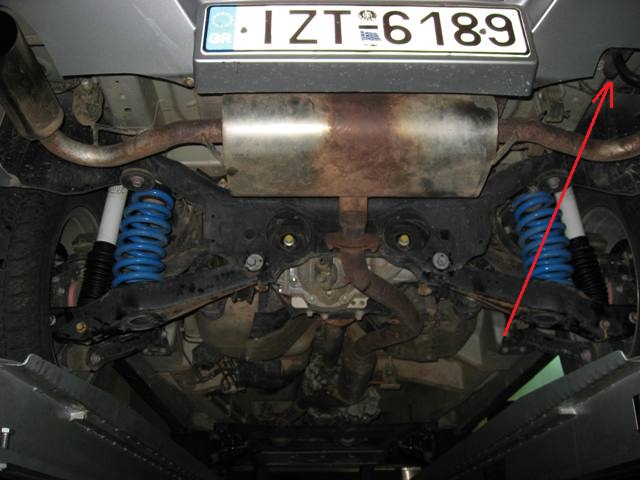

Όχι φίλε μου δεν σε δουλεύουν,στα ngv ο πίσω γάντζος είναι βιδωμένος στα σπειρώματα που μπαίνει ο κοτσαδόρος οπότε πρέπει να βγει για να μπει αυτός.
Σου βάζω και μια φώτο δεν είναι τόσο καλή αλλά θα καταλάβεις.

Καλό είναι να τον είχες για την περίπτωση που θα βγάλεις στο μέλλον τον κοτσαδόρο . Διαφορετικά δεν σου χρειάζεται .
Τον αφαίρεσαν και στο δικό μου όταν έβαλα κοτσαδόρο ! :wink:

Αν τοποθετήσεις μεγαλύτερη βίδα για να πιάνει και τον γάντζο δεν λύνετε το πρόβλημα ρε παιδιά

ΓΙΩΡΓΟΣ ΜΠ έγραψε:Αν τοποθετήσεις μεγαλύτερη βίδα για να πιάνει και τον γάντζο δεν λύνετε το πρόβλημα ρε παιδιά
Όχι....Αν μπεί πάνω απο τη μπάρα του κοτσαδόρου δεν χωράει λόγω τον γωνιών στήρηξης.Αν μπεί απο κάτω η μπάρα θα είναι στραβή μιας και απο την άλλη πλευρά θα πατάει στο σασί.

Κόλα με ηλεκτροκόλληση πάνω στην οριζόντια δοκό του κοτσαδόρου, 2 άλλους γάντζους-κρίκους (ή περαστούς με βίδες) :wink:
Ο edelweisalexis έχει αφήσει και το γάντζο στη θέση του και την κοτσαδουρα από ότι θυμάμαι
Θα πρέπει να έχει βάλει προσθήκη λαμακι απο την άλλη για να το φέρει αλφαδιά Γιώργη :wink:

Γιωργη δεν αποκλείεται αλλά και έτσι να το έκανε καλό δεν είναι να υπάρχει και ο γάντζος

Στο Σαββα που εβαλα προχτες κοτσαδορο, ο γατζος εμεινε, και ο παλλικαρος εκει ειπε οτι εχει σαν αρχη να τον ξαναβαζει.
Αν και δε νομιζω να τον χρησιμοποιησω απ τη στιγμη που υπαρχει ο κοτσαδορος που μοιραζει το βαρος, το προτιμω απ το να μην
υπαρχει καθολου. γιατι ποτε δε ξερεις.....
Παντως η μακρυτερη βιδα υπηρχε ηδη στο σακουλακι...
