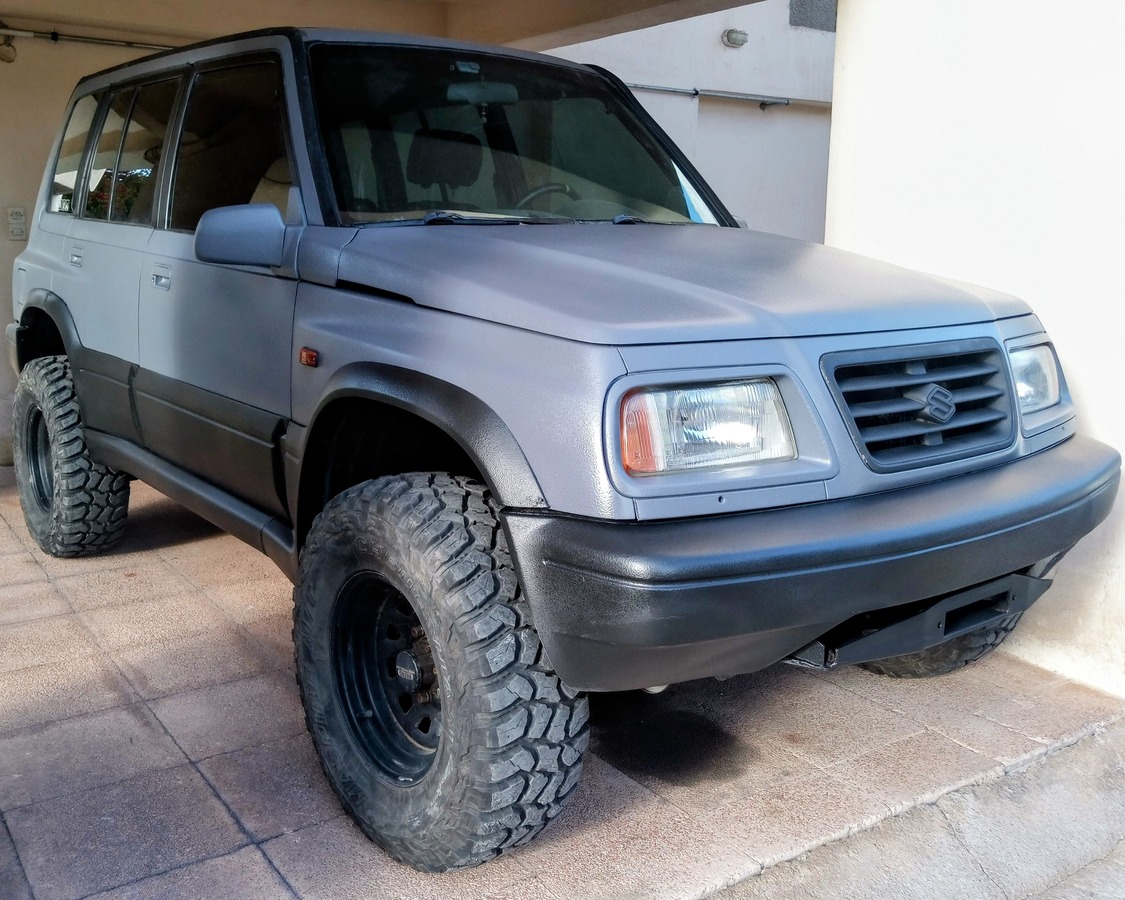

Δημοσίευσηαπό fteriel » Τρί Σεπ 09, 2025 12:37 am
Το έκανα εγώ με body 955. Είχα πάνω από ένα χρόνο που έψαχνα άνθρωπο να το βάψει και απογοητευομουν που ήθελαν τα ιδια λεφτά με κανονική βαφή, ενώ δεν είναι. Και λέω ότι δεν είναι γιατί ούτε θέλει την ίδια προετοιμασία, ούτε ιδιαίτερη τεχνική αφού δεν έχουμε φαινόμενα φλοιού πορτοκαλιού, θαμπωματα, σταξιματα κλπ. Εν τέλει βρήκα τον άνθρωπο μου. Μιλήσαμε εκτενώς και μου είπε το εξής. Για να μην χαράζει πρέπει να πέσει το υλικό αδιαλυτο. Αν θέλουμε να πετύχουμε υφή όχι πολύ σαγρε ή ματ πρέπει να αραιωθεί το υλικό μας οπότε χάνει και την ιδιότητα την αντιχαρακτικη. Οπότε αποφάσισα να το ρίξει αδιάλυτο. Το αποτέλεσμα είναι πολύ ωραίο στα δικά μου μάτια. Και μέχρι στιγμής δεν έχει γρατζουνιά. Το καλοκαίρι πέρασα επίτηδες μέσα από βάτα για δοκιμή και δεν είχε κανένα θέμα. Επίσης πλένεται πιο εύκολα και δεν κολλάνε κοτσιλιες πουλιών μυγακια κλπ.
Όλα αυτά με 600€ + τα υλικά (160€) και σε 3 μέρες. Ελπίζω να βοήθησα..

Δημοσίευσηαπό eliaszim » Τρί Σεπ 09, 2025 3:45 pm
Λευτέρη δεν ανεβάζεις καμιά φωτό να δούμε και πως είναι η συγκεκριμένη τεχνική:think:

Δημοσίευσηαπό Antonioz » Πέμ Σεπ 11, 2025 12:44 pm
fteriel έγραψε: Επίσης πλένεται πιο εύκολα και δεν κολλάνε κοτσιλιες πουλιών μυγακια κλπ.
Δεν μας βάζεις και μια,δυο φωτογραφίες macro μπας κ καταλάβουμε πως ειναι η επιφάνεια; Δεν είναι πολύ αγρια δηλαδη, σαν χοντρο γυαλόχαρτο, ώστε να εγκλωβίζονται οι βρωμιές;
**παντως ειναι πολύ όμορφο , του πήγε πολύ αυτή η απόχρωση**
