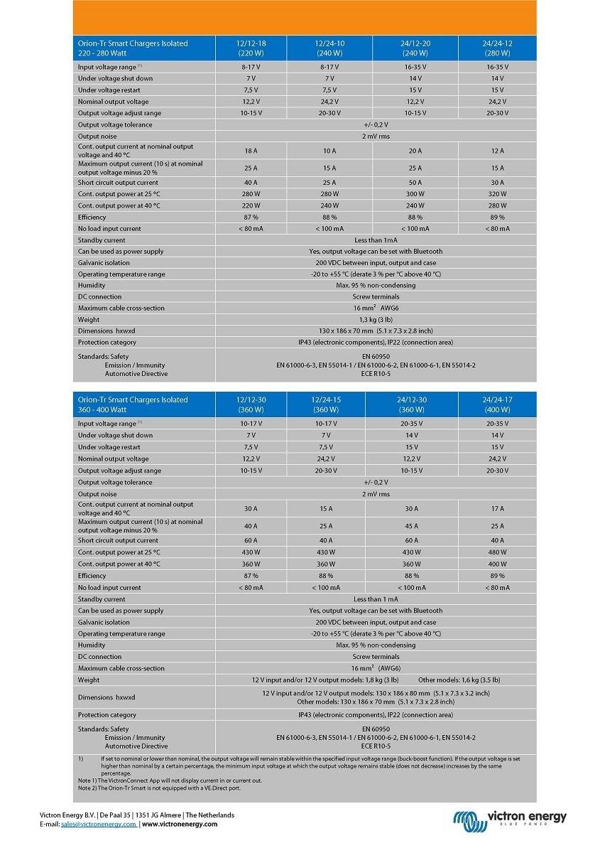

Για τροφοδότηση ψυγείου κλπ. έχω προμηθευτεί μπαταρία μολύβδου βαθείας εκφόρτισης 140 Ah.
Γιά τη φόρτισή της, όταν κινείται το αυτοκίνητο, χρησιμοποιώ αυτό (12/12 - 18)...
(μπορεί να φορτίσει και μπαταρίες λιθίου)!
Το σύστημα χρησιμοποιήθηκε πέρσυ, στην διάσχιση του Αυγούστου, με απόλυτη επιτυχία! (σε θερμοκρασία ψυγείου -18 οC!)
(τρώγαμε παγωτίνια κάθε μέρα και βέβαια είχαμε ....σκατς ον δε ρόκς! :lol: )
Αν κάποιος θέλει, μπορώ να του πω λεπτομέρειες της ηλεκτρολογικής εγκατάστασης (που τροφοδοτεί και τον αφαιρούμενο εργάτη)!

Από τιμές;
Μπαταρια;
Φορτιστης;

Δημοσίευσηαπό Tony Louk » Τετ Μάιος 08, 2024 5:39 pm
Μπαταρία (από φίλο) : 140€
Φορτιστής : 200€
Διάφορα (καλώδια, ασφάλειες, κλπ) : 100€
