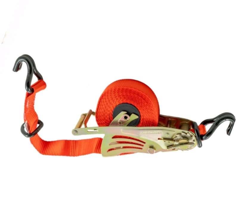

Ψάχνοντας βρηκα αυτη εδω την λυση.https://youtu.be/C7FWXmMJqZ8?si=meSIxRYwR6YbZf_o
Αυτο που ψάχνουμε ειναι https://tiedownstore.com/products/quickloader-ql4500-1
https://jeri-rigg.com/products/quickloader-strap
Βοηθήστε να το βρουμε.Ειναι η καλύτερη λυση σε σχέση με την ευκολια χρησης του και το χαμηλο κοστος.
Λέγεται quickloader ratchet strap
Λογικα εμείς θελουμε 10 μετρα μηκος,5 εκατοστα πλατους.
[attachment=0]IMG191411.jpg[/attachment]

Αυτό είναι ιμάντας πρόσδεσης φορτίων και είναι από ακατάλληλος έως επικίνδυνος για απεγκλωβισμό ενός 4Χ4 από μια δύσκολη κατάσταση.

Εαν τα φορτια του ιμάντα ειναι αυτα που θελουμε εμεις, γιατί ακαταλληλος??Στο βίντεο τραβουσε αυτοκίνητο.

Στο βίντεο μετακινεί ιχ στο ίσωμα μερικούς πόντους.
Το 4Χ4 σε μια δύσκολη κατάσταση δεν θα το κουνήσει ρούπι... σίγουρα θα σπάσει είτε η καστανια είτε ο γάντζος με κίνδυνο τραυματισμού.
Καλό είναι να χρησιμοποιούμε το κάθε αντικείμενο για τον λόγο που έχει φτιαχτεί και βάση των προδιαγραφών του.
