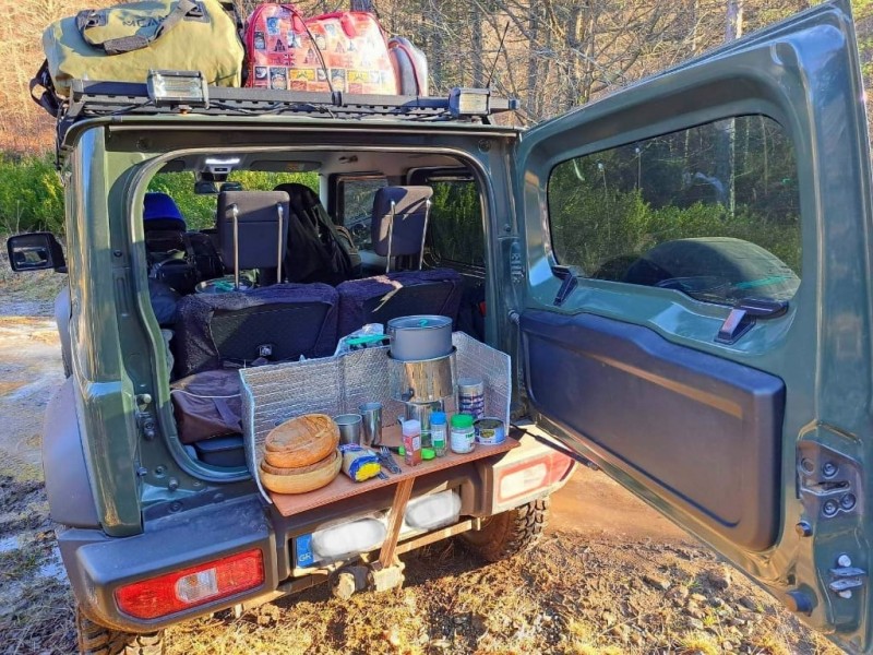

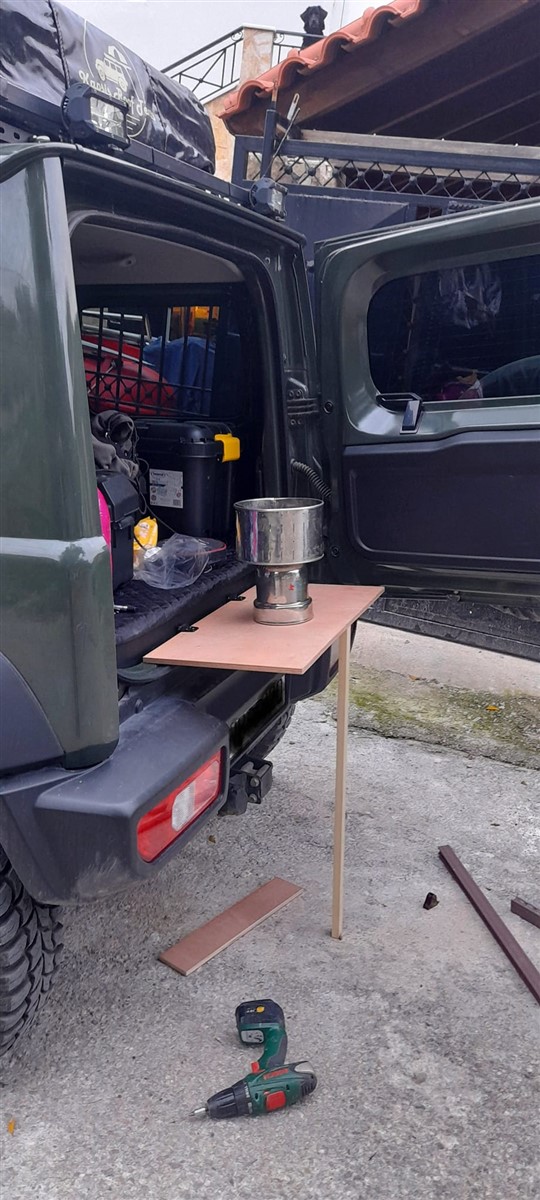

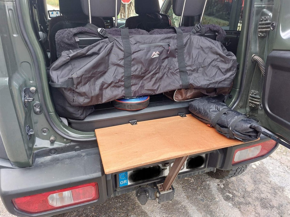

Πριν λίγο καιρο κατασκευασα αποσπώμενο τραπεζακι για τις εξορμήσεις μας με ελαχιστο κοστος :geek:
Yποστηριζόμενο στον κοτσαδόρο του αυτοκινητου χωρίς να τρυπήσω κάπου και μαζευεται και αποθηκευεται πολυ ευκολα χωρις να πιανει ιδιαιτερο χωρο.
Χρησιμοποίησα κόντρα πλακέ θαλάσσης 12mm α ποιότητα(διαστασεων 69 cm μηκος 35 cm πλάτος),μεντεσέδες πλαστικούς(για σκαφη) ,βιδάκια ανοξείδωτα του πόντου και πλαστικο κομματι για ποδαρικο(απο συσκευασια λευκης συσκευης).

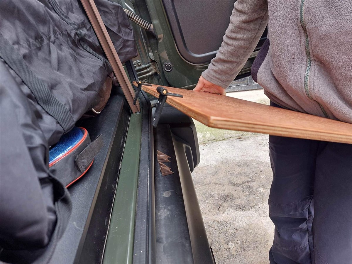

Η αποθήκευση γίνεται στα πλάγια μέσα με ελαστικο σχοινακι ευκολα και τακτοποιημενα.
Ελπιζω να εδωσα ιδεες για αντιστοιχες κατασκευες;-)
Δοκιμάστηκε με 6αδα νερου πρώτα και μετα εκατσα πάνω και ο ίδιος...οποτε πέρασε το τεστ αντοχης :mrgreen:

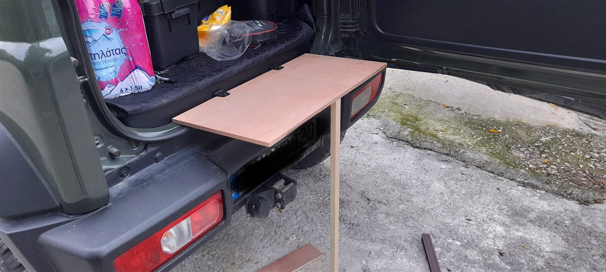

Η αρχική σκέψη με ποδαρικο στην γη
αλλα δεν θα ηταν σταθερο
τα πλαστικα μεντεσεδακια πανε χωνευτα στο πισω κουτι αποθηκευσης και το τραπεζακι ακουμπα κατω στην κασα

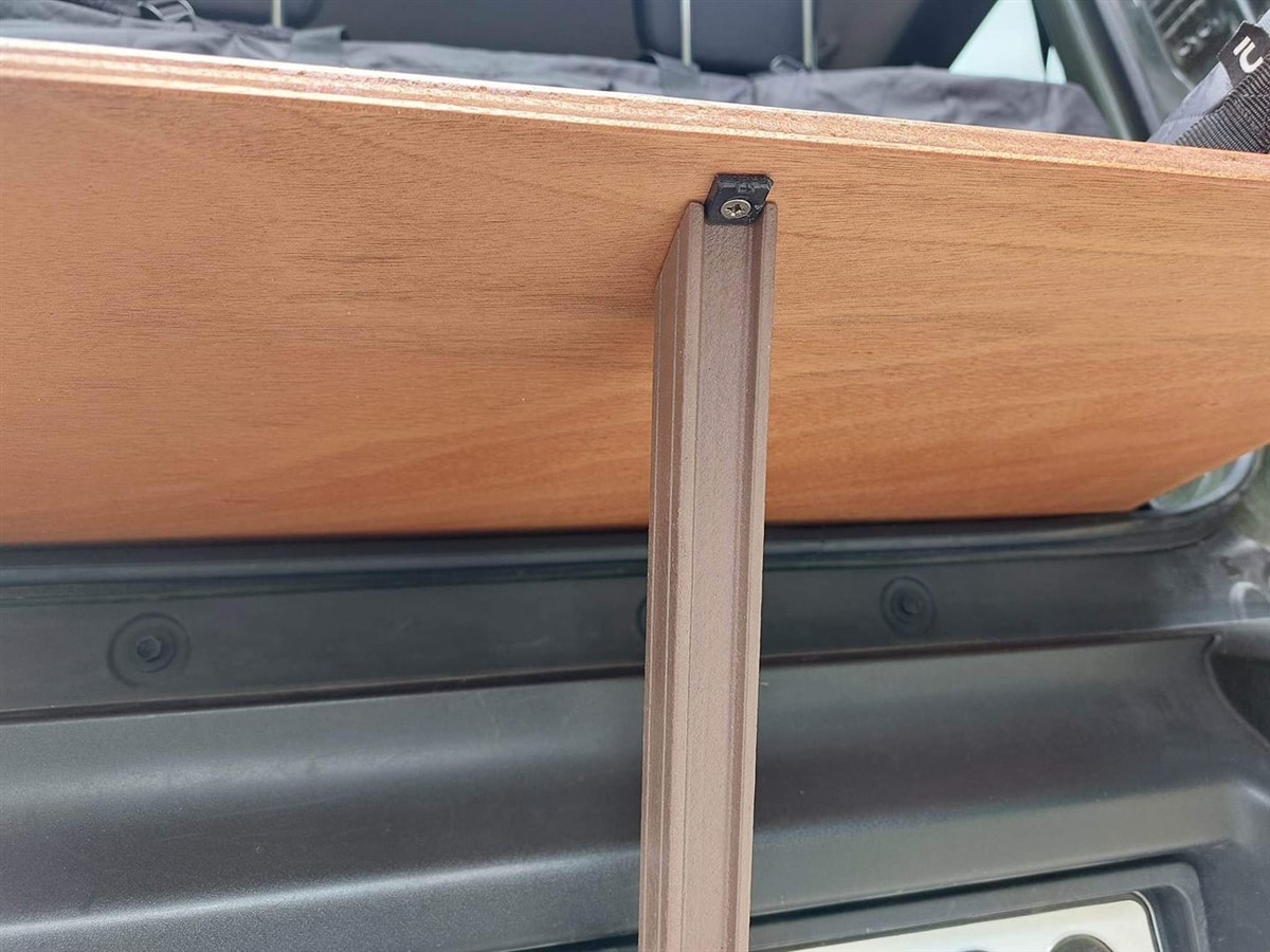

η πλαστικη αντιριδα με στοπερ πανω στο τραπεζακι

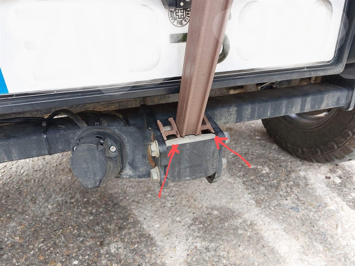

η αλλη ακρη διαμορφωμενη καταλληλη να κατσει στον κοτσαδόρο και με δυο μικρες τριγωνικες σφήνες ασφαλιζεται τελεια

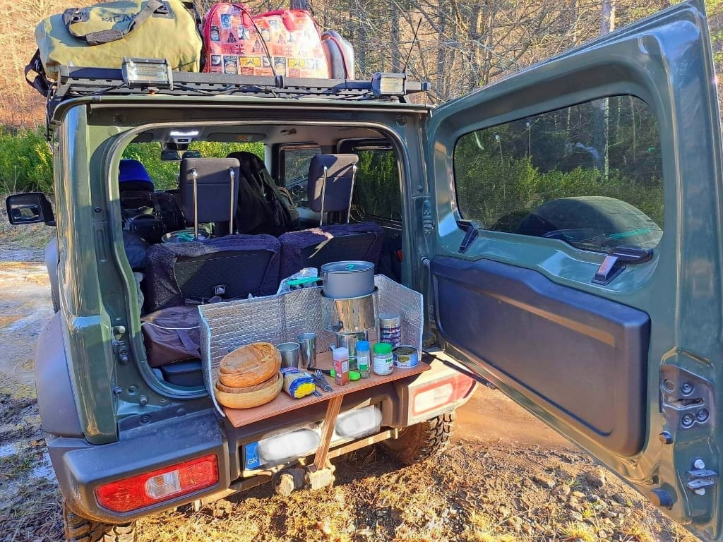

Η πρωτη δοκιμη
Με ολα τα συμπρακαλα και παραφερνάλια
Καλες εκδρομεςςςςς :D
