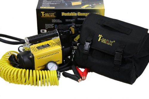

Φιλοι μαστροχαλαστες και πολυτεχνιτες τα φωτα σας παρακαλω :grin: :grin:
Εχω το παρακατω κομπρεσερακι :arrow:
Θελω να του προσθεσω πιστολι αερα, εχει καποιος φιλος υποψη του εαν γινεται και που θα βρω??
Το ακρο με την βαλβιδα και το μανομετρο ειναι αφαιρουμενα.
Εχει αποδοση 72l/min και ανεβαζει μεχρι 150psi λογικα θα τα καταφερνει καλα :think:
Ευχαριστω προκαταβολικα

Αν του πεις τα στοιχεία που μας είπες και εδώ, θα σου πει τι και πως ;-)

Επειδή το συγκεκριμένο κομπρεσεράκι χρησιμοποιούμε και μεις, να σημειώσω ότι το μανόμετρο δεν είναι βιδωτό αλλά κουμπωτό.. επειδή σε μερικές φώτο από το site που έγραψε ο Φάνης, είδα βιδωτά πιστόλια.
Ο Δημήτρης κατάλαβε επειδή το έχει στα χέρια του, απλά το αναφέρω για κάποιον που δεν έχει εικόνα. ;-)

Πολυ σωστος ο Νικολας, ενα απο τα θεματα ειναι αυτο :!: , οι συνδεση ειναι διαφορετικη :!:
Επισης ρωταω γιατι :arrow: οταν λειτουργει χωρις να το εχεις βαλει στη βαλβιδα του ελαστικου βγαζει μια μικρη ποσοτητα αερα που δεν φτανει να την αξιοποιησεις για φυσιμα και τετοια, οταν το βαλεις ομως στο λαστιχο ανεβαζει τρελα τα PSI αμεσως, σε τριαντα δευτερα ανεβαζει απο τα δεκαπεντε στα τριαντα για πλακα, οπως το αντιλαμβανομαι εγω καποια βαλβιδα ανεβαζει τοτε την ροη, πως και γιατι δεν ξερω :(
Αυτο θελω να μαθω, και μονο εαν το εχει χρησιμοποιησει καποιος θα ειμαστε σιγουροι, δηλαδη εαν βρω καποιο πιστολι που ταιριαζει και το συνδεσω θα παρω την ροη αερα που χρειαζεται :think:
Ευχαριστω ολους για τις μεχρι τωρα απαντησεις :grin:

για να κανεις αυτο που θες πρεπει να του βαλεις ξεχωριστη δεξαμενη.
να γεμιζει το κομπρεσερακι τη ν δεξαμενη και εσυ να βαλεις το πιστολι σε εκεινη.
τσεκαρε τι εχει κανει ο κασσος ο γιαννης και παρε ιδεες.
αν το γοογλαρεις αυτο που ψαχνεις θα βρεις ιδεες φουλ!

Εχεις δικιο Φωτη :!: :!: :!: αυτο δεν εχει δεξαμενη ικανη να μαζεψει τοσο αερα. Ευχαριστω και παλι :grin:
