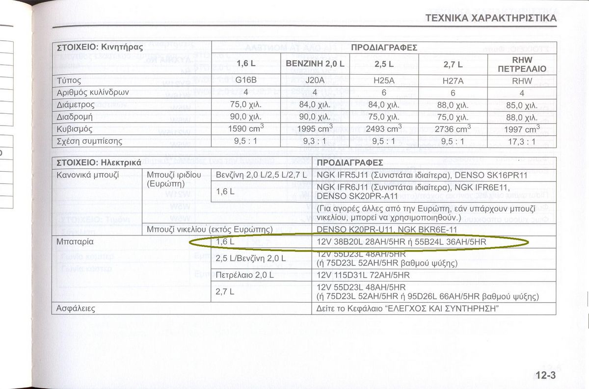

Δημοσίευσηαπό char » Κυρ Σεπ 12, 2010 10:20 pm
Πάντως εγώ στο δικό μου φοράω 45άρα, ενώ προβλέπει ακόμα μικρότερη!!!

Δημοσίευσηαπό panoshm » Δευτ Σεπ 13, 2010 12:37 pm
Παιδιά, δεν είναι το θέμα τι λέει το manual για το παλαιό GV αλλά για το NGV.....
Re: ΑΝΤΙΚΑΤΑΣΤΑΣΗ ΜΠΑΤΑΡΙΑΣ
Δημοσίευσηαπό scriptalex » Δευτ Σεπ 13, 2010 7:15 pm
panoshm έγραψε:Παιδιά, δεν είναι το θέμα τι λέει το manual για το παλαιό GV αλλά για το NGV.....
γραφει ακριβως το ιδιο με το manual του gv,επομενως και την ιδια μπαταρια αλλα εχει και σε παρενθεση (ή 75D23L 52AH/5HR βαθμού ψύξης)
Δημοσίευσηαπό char » Δευτ Σεπ 13, 2010 8:17 pm
Πολύ σωστά! :wink:
Τα στοιχεία από το Owners Manual του δικού μου GV τα έβαλα μόνο ενδεικτικά.
Η γνώμη μου είναι πως δεν πρέπει να έχουμε μεγάλες αποκλίσεις (ή και καθόλου) από την μπαταρία που συστήνει ο κατασκευαστής, εκτός κι αν έχουμε αυξημένες απαιτήσεις κατανάλωσης, όπως λέει κι ο Γιώργος παραπάνω. :)
