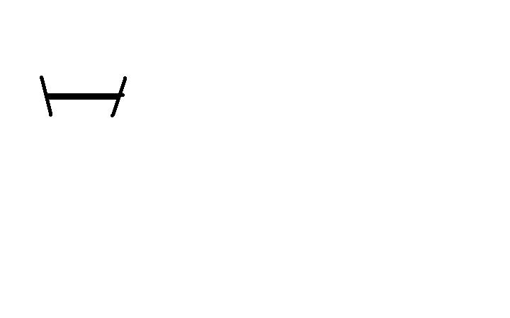

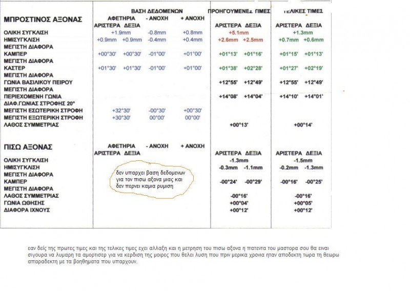

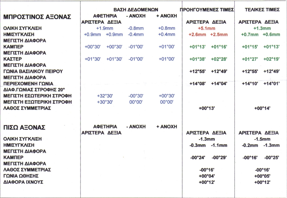

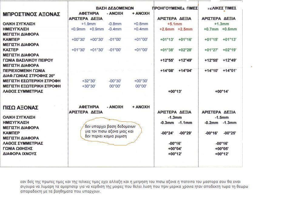

παιδια καλησπερα προσφατα σηκωσα το αυτοκινητο 3-4 ποντους, εκανα ευθυγραμμηση κ παρατιρω οτι οι μπροστινοι τροχοι εχουν μια κλιση περιπου σαν τη παρακατω εικονα,
τα δεδομενα της ευθυγραμησης τα παραθετω παρακατω.νομιζω οτι το προβλημα μου ειναι οτι χρειαζομαι καμπεροβιδες αλλα δεν ειμαι σιγουρος.μπορειτε να με βοηθεισετε; :pray:

Χωρίς να θέλω να προσβάλω τον μάστορά σου και απο τη φωτο στο avatar οπου βλέπω οτι έχεις απλό vitara με ακαμπτο διαφορικό πίσω,απορώ πως πήρες γωνίες κάμπερ θεωρητικά οι πίσω τροχοι έχουν μηδενικές.Τώρα οσον αφορά τις θετικές γωνίες που έχουν οι μπροστινοί τροχοί σου λέω να το κοιτάξεις γρήγορα γιατι:
-Θα έχεις φθορά στην εσωτερική πλευρά των εμπ ελαστικών.
-Το τουτούνι θα υποστρέφει (η μουρη θα τίνει να πάει ευθεία στις στροφές)
-Ασαφές τιμόνι
Τα παιδιά που ασχολούνται με τα ψηλώματα ξέρουν καλύτερα.....άκουσε τα και πράξε ανάλογα :wink:

επιδη δεν το κατεχω καθολου τα καμπερ πρεπει να ναι μηδενικα;πχ για τον πισω αξονα τουλαχιστον που ναι ακαμτος θα πρεπει να ναι μηδεν η αυτη η ανοχη που εχει ειναι καλη;
επισης επιδη περασα παλι απο το μαστορα να δω τι θα μου προτεινε μου πε οτι μπορω να το φτιαξω με τις ιδες βιδες αλλα θα εκανε αυτος κατι μετατροπες.εχει κανει κανενασ τιποτα τετοιο;επισησ μου πε οτι οι καμπεροβιδες ειναι λεπτες κ σπανε ισχυουν ολα αυτα;
