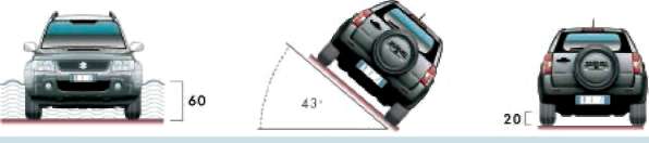

Ισχύουν οι 60 πόντοι και για το δικό μας μοντέλο,για πέρασμα πάντα και όχι ακινητοποίηση μέσα στο νερό :!:

Δημοσίευσηαπό 4troxos » Σάβ Απρ 17, 2010 3:20 pm
Απο test ευρωπαϊκού περιοδικού (για το diesel).
