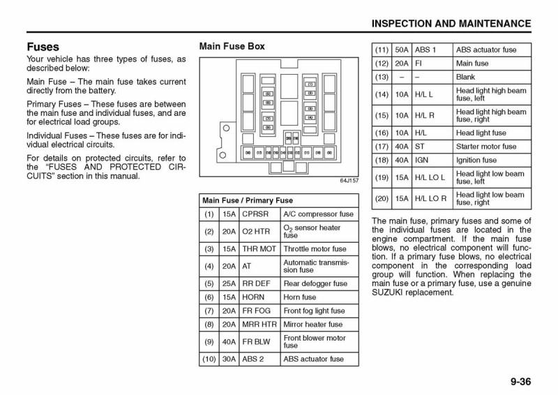

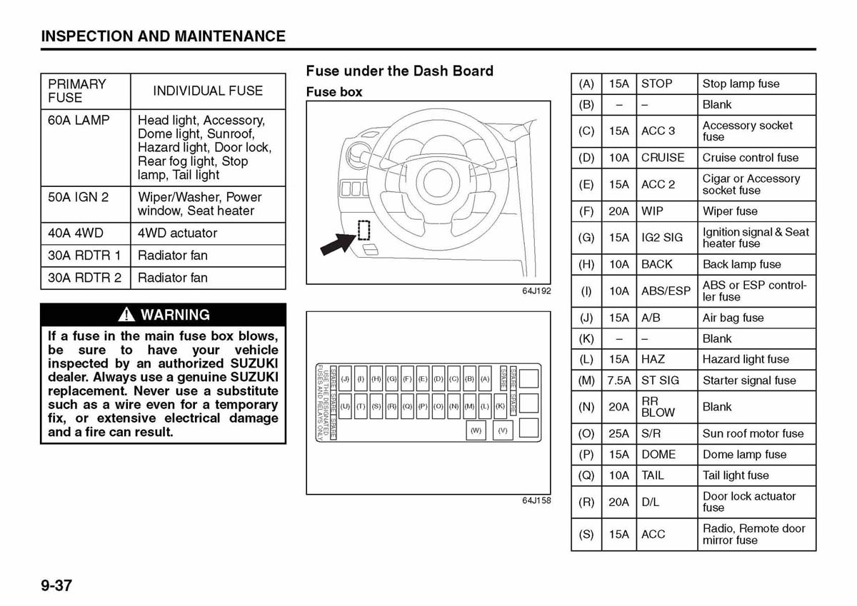

Παιδια πολυ καλησπερα.θελω να ρωτησω αν γνωριζει καποιοs που βρισκονται οι ασφαλειεs για το φωτισμο τηs κονσολαs και για την πρωτη σκαλα τον φωτων(φωτα εμπροs,φωτα πισω,πινακιδαs,ομιχληs κ.λ.π).Κοιταξα μεσα στο χορο τηs μηχανηs και ολλα Ο.Κ με τηs ασφαλειεs.και ολα αυτα γιατι πηγα να αλλαξω τα λαμπακια τηs πινακιδαs με LED(Τ10 12V 5W). :twisted: :twisted: :twisted:

Από το manual

Παιδια ευχαριστω πολυ.βρηκα ακρη και ειναι ολα O.K
