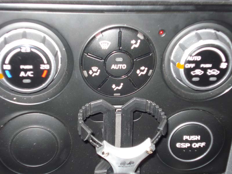

πως θα καταλαβω αν εχει esp ενα μεταχειρισμενο gv 1,6 :?:
χρηστος 1970
Δημοσιεύσεις: 40
Εγγραφή: Σάβ Οκτ 03, 2009 10:43 am
Δημοσίευσηαπό grvitara » Τρί Οκτ 06, 2009 6:01 pm
θα εχει διακοπτη στο ταμπλο που θα λεει esp off. τα πρωτα ngv δεν ειχα esp. αν θυμαμαι καλα ξεκινησαν μετα το 2007 να εχουν μερικα esp.

οταν λες διακοπτη στο ταμπλο το λαμπακι εννοεις

το κουμπακι του esp ειναι κατω απο τους διακοπτες του κλιματιστικου. και γραφει push esp off. το esp-tcs ειναι πολυ χρησιμο στα τριθυρα επειδη δεν εχουμε μπλοκε διαφορικο και οχι μονο!
φιλε μου σε ευχαριστο πολυ! :)

ρε παιδια αυτα που εχω δει ειτε απο κοντα αλλα και απο φωτο δεν εχουν διακοπτη esp απο ποτε ειναι στανταρ εχω δει δυο του 08 και δεν εχουν αλλα και κατι λαμογια μντραδεσ λενε οτι εχει esp αλλα διακοπτησ γιοκ

ESP και αργά σε 3θυρο έχει μόνο το 1.9 πετρέλαιο, δεν παίρνω κι όρκο όμως...

το δικο μου (τριθυρο) ειναι του 2007 βενζινη και εχει esp απλα δεν το εχουν ολα! αν δεν κανω λαθος μονο στην πλουσια εκδοση το εβαζαν. τωρα μην ακους τα λαμογια που σου λενε οτι εχει esp χωρις το κουμπι. δεν νομιζω να ισχυει αυτο και αν κανω λαθος ας με διορθωσει καποιος. παντως οσα εχω δει με esp το κουμπι απενεργοποιησης το ειχαν ολα. προσεξε το πολυ καλα αυτο φιλε μου γιατι εχει και διαφορα αρκετη στην τιμη!
