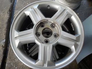

Έχει μια αγγελία 16αρες suzuki αλουμινένια, με offset 5.Υπήρχε τέτοια;Να ναι καλή;

Πρέπει να είναι από το προηγούμενο μοντέλο (GV) . :think:
Είναι άλλο καρέ, δεν σου κάνει.

Suzuki aluminium με offset 5??? Χλωμό το βλέπω εκτός κ αν είναι από κανένα V6 Vitara κ πάλι μου φαίνεται λίγο το 5, Εκτός κ εάν έχασε το 4 από το 45

Antonioz έγραψε:Suzuki aluminium με offset 5??? Χλωμό το βλέπω εκτός κ αν είναι από κανένα V6 Vitara κ πάλι μου φαίνεται λίγο το 5, Εκτός κ εάν έχασε το 4 από το 45
Τα GV, μαμά έχουν offset 5 . :-)
