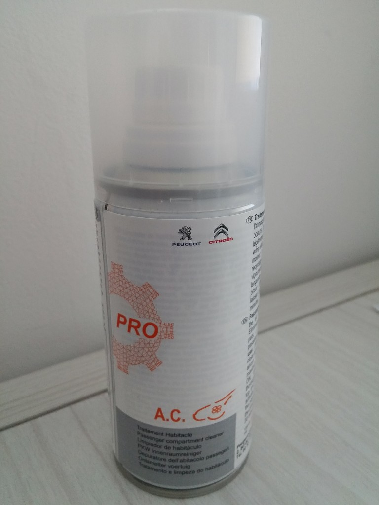

Το καλοκαίρι έρχεται.... (λέμε τώρα :roll: ) και καλό θα ήταν να προσέξουμε λίγο τα A/C μας.
Έχει χρησιμοποιήσει κανείς από εσάς κάποιο καθαριστικό/απολυμαντικό;
Πήρα το παρακάτω... "βομβίτσα", από την αντιπροσωπία της Peugeot 15€ περίπου.

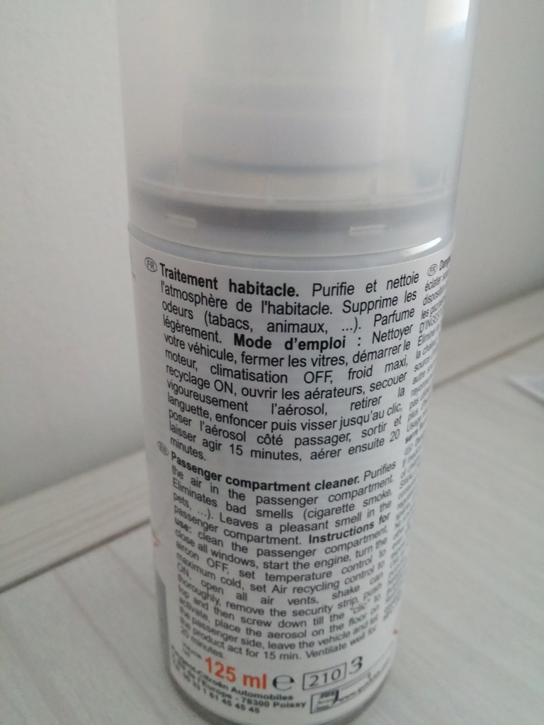

Βάζεις το A/C να δουλεύει στο full, χωρίς να μπαίνει αέρας από έξω, το πιέζεις και αρχίζει και βγάζει αέριο,
κλείνεις πόρτες-παράθυρα και το αφήνεις να δουλεύει για 15 λεπτά. Δεν ξέρω κατά πόσο κάνει δουλειά....
Υπάρχει κάτι άλλο;

Βγάλε πρώτα το φίλτρο της καμπίνας και καθάρισε το χώρο τοποθέτησής του.
Μην ξεχάσεις να τοποθετήσεις το σπρέι στο πάτωμα της πλευράς του συνοδηγού... Η εσωτερική ανακύκλωση αέρα τραβάει από εκεί...
Επίσης βάλε μία πετσέτα στο κάθισμα καλού-κακού...
Μετά βάλε το νέο φίλτρο καμπίνας...

Η βομβίτσα είναι μια χαρά. Καθάρισε το κουτί του φίλτρου καμπίνας, άλλαξε φίλτρο κ μετά την βόμβα κ θα κάνει δουλειά.
Ανά 2 χρόνια το κάνω κ αφήνει κ ωραίο άρωμα στο αυτοκίνητο.
