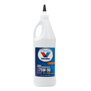

Έχω μία ερώτηση γενικής φύσεως και ζητώ θερμά τα φώτα σας. Είμαι στη φάση που αλλάζω βαλβολίνες.
Ερώτηση Νο1: Εγώ θέλω για συμβατικό διαφορικό και εδώ στο Αμέρικα, δεν πουλάνε ΟΥΤΕ για δείγμα. Όλες γράφουν Limited Slip αλλά στις τεχνικές προδιαγραφές τους αναφέρουν ότι κάνουν τόσο για συμβατικά όσο και για LSD διαφορικά.
All hypoid differentials (conventional and limited slip) and manual transmissions in passenger cars, light trucks, sport utility vehicles, vans and heavy-duty trucks where an API-GL5 or MT-1 fluid is specified.
http://www.valvoline.com/our-products/g ... e-gear-oil
Καλύπτομαι σε ιξώδες και API (θέλω 75W90 και GL4/GL5 για σασμάν και 80w90 GL5 για πίσω διαφορικό) αλλά με παραξενεύει το γεγονός ότι τα μπουκάλια γράφουν ότι κάνει και για τα δύο διαφορικά.
ΙΣΧΥΕΙ ΚΑΤΙ ΤΕΤΟΙΟ;;
Ερώτηση Νο2: Συνθετικές ή όχι; Τι είναι καλύτερο;;
Ευχαριστώ εκ των προτέρων!
