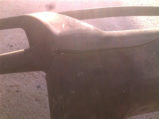

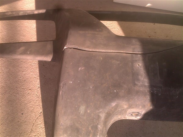

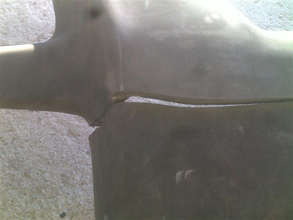

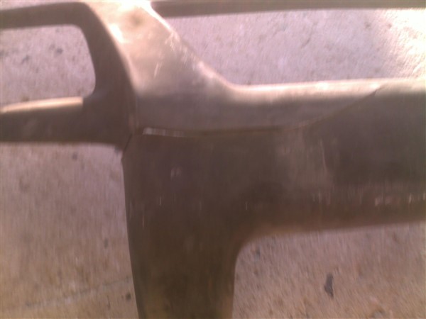

Πείρα ένα Pullbar πολυουρεθάνης gia to GV μοντ. 2002. Στην ερώτηση μου προς τον πωλητή εάν έχει κάποιο ράγισμα ή σπάσιμο, μου απάντησε ότι δεν έχει ούτε ράγισμα, ούτε σπάσιμο. Όταν το παρέλαβα διαπίστωσα ότι όντος έχει μια ρωγμή/ράγισμα. πώς θα μπορούσα να το επισκευάσω? Υπάρχει ιδικό υλικό για να το κολλήσω?

Καλησπέρα και καλή χρονιά . Θα προτιμούσα να έβλεπα το crack σε φώτο .
Αλλά .... Μάλλον εγώ στην θέση σου θα χρησιμοποιούσα πολυεστερικό στόκο . (Fibre Putty Filled)
Κάτι σαν αυτό http://www.motip.com/products/motip/aut ... ty-filled/
Προσοχή έχει και καταλύτη για σκλήρυνση και θέλει μιξάρισμα .

Δημοσίευσηαπό giorgos73 » Δευτ Ιαν 04, 2016 7:27 pm
Καλησπέρα στην παρέα,
για να δούμε εάν τα κατάφερα με το ανέβασμα των φωτογραφιών

Δημοσίευσηαπό Themis4 » Δευτ Ιαν 04, 2016 11:04 pm
Αυτό που σου πρότεινα πιο πάνω να κάνεις αλλά πριν να τρίψεις τις επιφάνειες με ένα ψιλό γυαλόχαρτο και να επαναφέρεις τις επιφάνειες κολλητές για να μην έχει κενά .
Εγώ πάντως στην θέση σου θα το επέστρεφα πίσω .

Δημοσίευσηαπό nick_89 » Δευτ Ιαν 04, 2016 11:32 pm
Μια χαρά με τις φωτογραφίες!!
Να το πας γρήγορα πίσω. Εαν αυτό είναι ανέφικτο καλύτερα ρώτα κάποιον φαναρτζή γιατί είναι περίεργο υλικό :think:

Δημοσίευσηαπό ΜΠΑΟΥ » Τρί Ιαν 05, 2016 10:45 am
ο φαναρτζής το μαζεύει.
απαραίτητα μια τρύπα με το τρυπάνι σου στο τέλος της ρωγμής για να μη προχωρήσει το ράγισμα 8)

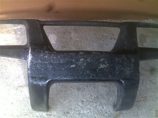

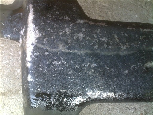

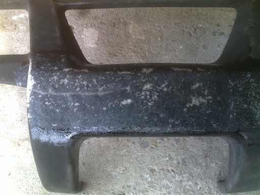

Δημοσίευσηαπό giorgos73 » Τρί Φεβ 02, 2016 6:21 pm
τελικά το σπάσιμο στο Pullbar το έκανα με υαλουφασμα και πολυεστέρα. Η πρώτο βήμα έγινε, όταν θα βρώ χρόνο συνεχίζω

Δημοσίευσηαπό Themis4 » Τρί Φεβ 02, 2016 7:58 pm
Τι αναλογία έβαλες ? έβαλες στο μείγμα ΝΕΟΤΟΛ ?
Απλά το έκανες όπως σου πρότεινα παραπάνω , άλλα δεν χρειαζόταν να βάλεις φύλλα πολυεστέρα .
Σε ένα crack όπως το δικό σου θα έπρεπε να τροχίσεις την ρωγμή σου σαν κρατήρα ηφαιστείου και εκεί να έβαζες ΜΟΝΟ πολυεστερικό στόκο .
Τώρα με αυτό που έκανες είσαι αναγκασμένος για να το κάνεις ομοιόμορφο και λείο να φας το φύλλο που έβαλες εκτός crack .
Οπότε δώρο άδωρο .

Δημοσίευσηαπό panoshm » Τρί Φεβ 02, 2016 11:08 pm
Ωραίος :D Θα πέσει τρίψιμο φαντάζομαι, για να το λειάνεις?

Δημοσίευσηαπό giorgos73 » Πέμ Φεβ 04, 2016 5:18 pm
με αυτά τα υλικά έβαλα το υαλόυφασμα, σκέφτηκα ότι έτσι θα γίνει ποιο γερό και δεν θα σπάσει πάλι και θα γίνει συμπαγές. Λέω να στοκάρω τα σημεία όπου έβαλα τα φύλλα, αλλα από την άλλη στην τοποθέτηση το Pullbar σίγουρα κάπου θα πιεστεί και ο στόκος θα ραγίσει και εάν όχι σίγουρα θα σκάσει μετά από λίγο καιρό. Σε πρώτη φάση θα τοποθετηθεί έτσι όπως είναι και βλέπουμε>αισθητικά σίγουρα δεν θα είναι και ότι καλύτερο, αλλά σαν καινούριο δεν μπορεί να γίνει.
Από αναλογία πολυεστέρα και σκληρυντικό , δεν ξέρω απλά έβαλα κάποιες σταγόνες
