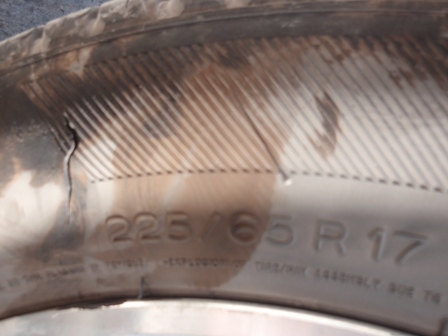

Καλημέρα! Μετά από μια βόλτα σε μονοπάτι κάπου στο Αιγαίο που κατέληγε σε ερημική παραλία κατέληξα με πληγωμένο λάστιχο...Δεν ξέρω αν έχει χάσει αέρα, θα το ελέγξω σε λίγο. Γυρίζω Δευτέρα βράδυ Αθήνα και δεν γνωρίζω κάποιον στην πόλη να το ελέγξει.. Αν κάποιος μπορεί να μου προτείνει κάποιον κάπου στην Αθήνα θα το εκτιμούσα..Βλέπετε, έχω ταξίδι και για Πάτρα τέλος εβδομάδας...και ανησυχώ.. :(

Βάλε ένα κατσαβίδι και δες αν έχει φτάσει στα λινά.... από τη φώτο δεν φαίνεται να είναι τόσο βαθύ.....αν φοβάσαι και είναι το μπροστά, βάλε το πίσω και σταμάτα στον πρώτο λαστιχά να το κοιτάξει. Αν σου πει ok αλλά εσύ εξακολουθείς να το φοβάσαι πες του να στο κάνει απο μέσα μπάλωμα .Αν έχει φτάσει στα λινά βάλε ρεζέρβα να είσαι σίγουρος.

Το λάστιχό σου ΔΕΝ είναι ασφαλές πλέον για ταξίδι σε ΕΟ :!:

Δημοσίευσηαπό kostasRS » Σάβ Αύγ 16, 2014 3:31 pm
Kalavritara έγραψε:Το λάστιχό σου ΔΕΝ είναι ασφαλές πλέον για ταξίδι σε ΕΟ :!:
Συμφωνω ,,100% .
Μην ακουσεις ΚΑΝΕΝΑΝ ,,,βαλε την ρεζερβα ,,,και οποτε μπορεις αντικατεστησε το !!!

Δημοσίευσηαπό LEMON » Σάβ Αύγ 16, 2014 4:26 pm
kostasRS έγραψε:
Συμφωνω ,,100% .
Συμφωνώ απόλυτα με τους προλαλλησαντες ! ! !

Δημοσίευσηαπό chrikou80 » Σάβ Αύγ 16, 2014 4:37 pm
Δε νομίζω πως έχει φτάσει λινά. Επιφανειακό δείχνει.. Ευχαριστώ πολύ για τις συμβουλές. Είμαι Σκύρο και θα φτάσω Κύμη Δευτέρα απογευματάκι..Χλωμό να βρω λαστιχά-βουλκανιζατέρ ως τότε.. Θα παλέψω με τις προτάσεις σας,παιδιά.. Ευχαριστώ! Είμαι υπόχρεη

Δημοσίευσηαπό panoshm » Σάβ Αύγ 16, 2014 4:45 pm
LEMON έγραψε:
kostasRS έγραψε:
Συμφωνω ,,100% .
Συμφωνώ και εγώ... Βάλε την ρεζέρβα :!:

Δημοσίευσηαπό chrikou80 » Σάβ Αύγ 16, 2014 6:23 pm
Άτιμες κοτρώνες της Σκύρου στον δρόμο για Ρένες.... :evil:

Δημοσίευσηαπό kaliakouda » Σάβ Αύγ 16, 2014 8:44 pm
Δυστυχώς είναι στα πλαϊνά οπότε μην το ρισκάρεις, αν έχεις ίδιου τύπου ρεζέρβα άλλαξέ το

Δημοσίευσηαπό chrikou80 » Σάβ Αύγ 16, 2014 9:14 pm
Η ρεζέρβα είναι μαμά...Καλύτερα αυτή για να κάνω το Κύμη-Αθήνα, δηλαδή...Οκ! Αν κάποιος είναι από Αθήνα ας μου προτείνει κάποιον να το φτιάξω για να πάω Πάτρα την Παρασκευή...Το λέω για να μην πάω στον πρώτο που θα βρω στον δρόμο μου...Παγκράτι μένω αλλά προφανώς θα πάω όπου μου πείτε!! Και πάλι σας ευχαριστώ όλους για τις απαντήσεις!!

Δημοσίευσηαπό chrikou80 » Τρί Αύγ 19, 2014 8:36 pm
Έφτασα Αθήνα έχοντας βάλει το πληγωμένο μπροστινό λάστιχο πίσω.. Αέρα δεν είχε χάσει καθόλου πάντως. Το πρωί θα πάω σε βουλκανιζατέρ της γειτονιάς,θα δούμε τι μπορεί να κάνει
και Παρασκευή που θα πάω Πάτρα κάνω επίσκεψη στον λαστιχά μου...

Δημοσίευσηαπό chrikou80 » Τρί Αύγ 26, 2014 10:50 pm
Κακώς σβήστηκαν τα μηνύματα! Με χιούμορ ήταν γραμμένα.. Εμπιστεύομαι και τη δική σας γνώμη και του φίλου μου που ήταν μαζί μου και του λαστιχά που το είδε στην Αθήνα και με καθησύχασε (αντί να μου πουλήσει επιτόπου καινούργιο λάστιχο..) και του λαστιχά μου στην Πάτρα που θα μου κρατήσει για μια μέρα το αμάξι για να μπαλώσει από μέσα και απ' έξω, λέει (σελοτέιπ, μανό κλπ :D ;-) ) Λέω να σκάσω σύντομα 150 ευρώ να πάρω καινούργιο για να έχω το κεφάλι μου ήσυχο, που λέτε και εσείς.. και να έχω το πληγωμένο για ρεζέρβα μιας και έχει 17άρα ζάντα (όχι, ε; Μα λυπάμαι να το πετάξω, 10.000 χμ έχει κάνει μόνο από τον Νοέμβριο..)
