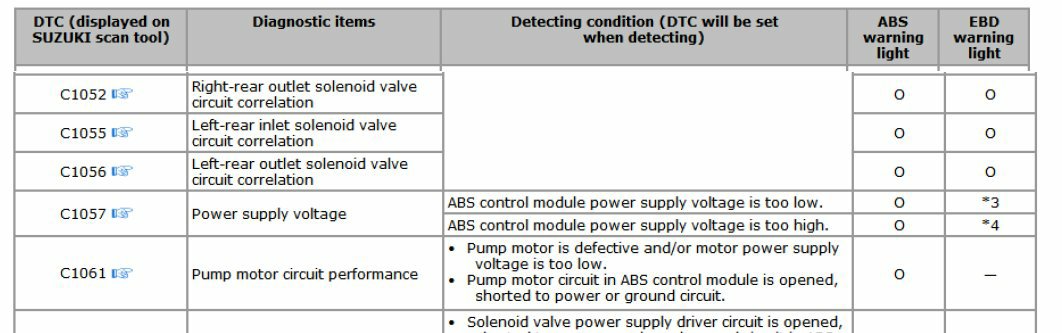

Σημερα πηγα στην suzuki για να δω γιατι αναβει η ενδειξη του abs.Το διαγνωστικο εδειξε χαλασμενη μοναδα abs με κωδικο βλαβης 1061.Αυριο θα παω και για μια δευτερη γνωμη μπας και ειναι κατι αλλο και γλυτωσω την αλλαγη της μοναδας γιατι τα λεφτα για καινουργια ειναι παρα πολλα.

Δεν κοιτάζεις καλύτερα την καλωδίωση προς το μοτέρ του ABS και μετά το μοτέρ όπως λέει πιο κάτω για τον κωδικό 1061 :idea:

οπως ειπε κ ο φιλος ο lss τσεκαρε αν εχετε ταση κ τις γειωσεις του abs.πιο πιθανο ειναι να εχει καμενη ασφαλεια
