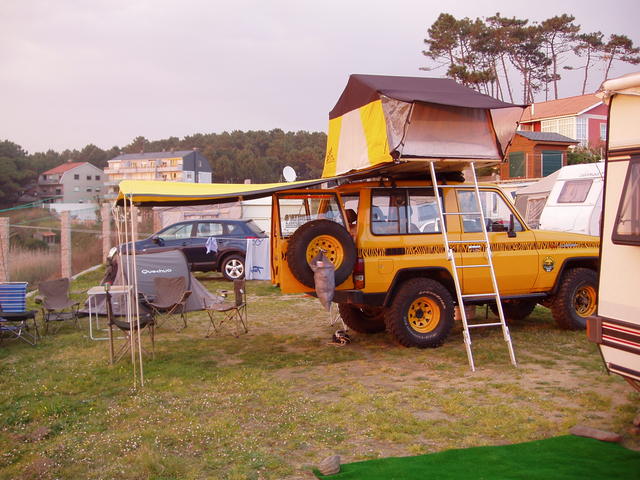

Σκηνες οροφης δεν εχουν μονο τα ειδικης κατασκευης safari jeep.. οι τυπου magiollina αγοραζονται κ τοποθετουνται σε ολα τα jeep(και οχι μονο). Δικο μας παραδειγμα το PinProject.. μη μου πειτε οτι τα παιδια ζυγιζουν συνολικα 75kg( :lol: :lol: ) και γι'αυτο μπορουν να κοιμηθουν στην οροφη του αυτοκινητου

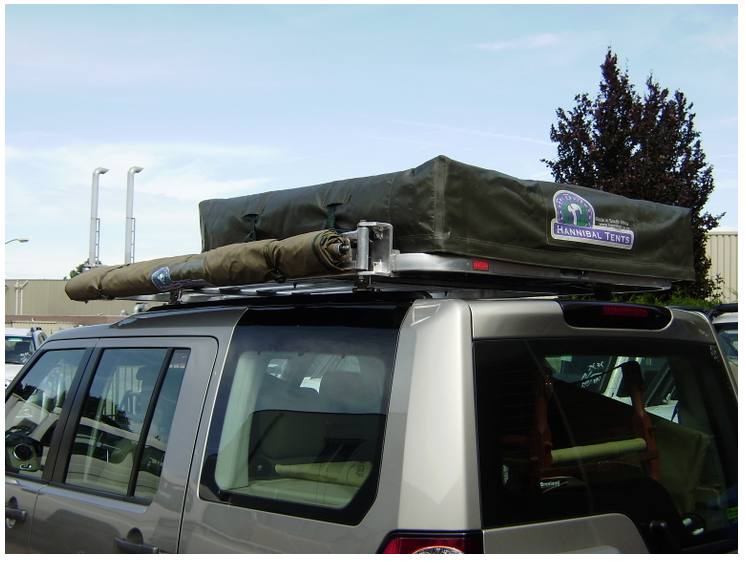

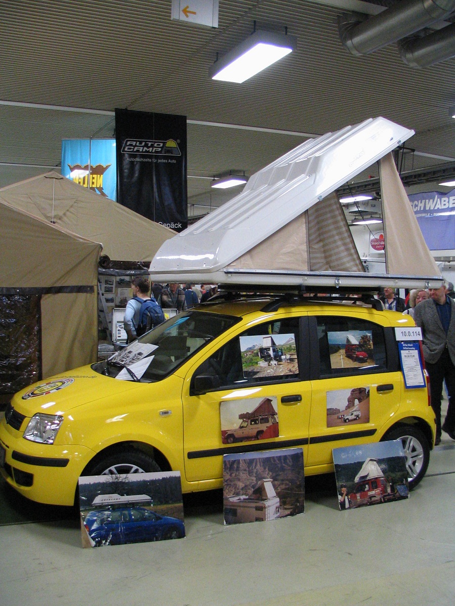

Καταρχήν το παραδειγμα με τα kadett νομιζω αφορα την κατασκευη της σχάρας. Οταν λέω "ποιο ειναι το μεγιστο βαρος που σηκώνει η οροφή;" εννοειται οτι εχουμε σχάρα που αντέχει πολυ περισσοτερο :D :D Τα kadett λογο του νεροχύτη θεωρω οτι δεν εχουν θέμα απο αποψη αντοχης (εφοσον υπαρχουν 4 μπαρες) να σηκώσουν στατικα και 200kg... Περαν των οροφών με νεροχύτη ο οποίος πιθανόν να σηκώνει μεγαλύτερο βαρος απο τις δικές μας ράγες, θεωρώ οτι το θέμα αφορά κυρίως την ισοκατανομή του βάρους στις ραγες μας και κυρίως την οδικη συμπεριφορα το αυτοκινητου.. φαντάζεσαι να ελεγε η suzuki οτι οι ραγες της οροφής σηκώνουν 200kg ή καλύτερα 50kg ανα κάθετη μπάρα; και να πηγαινε κανένας "ελαφρύς" με 4 μπάρες και 200kg να ανέβει βουνισιο δρόμο με στροφιλίκια;

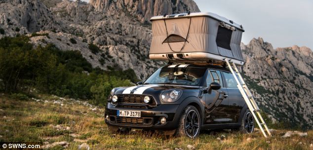

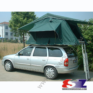

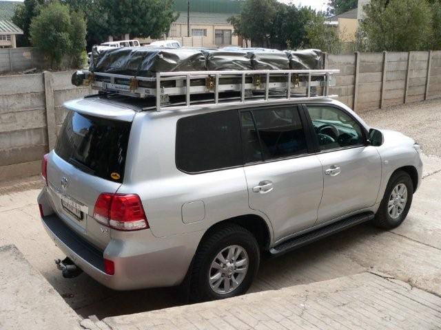

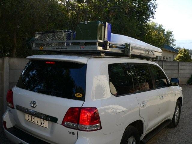

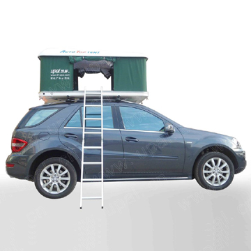

Παρακάτω μερικά παραδειγματα με roof tents σε διαφορα αυτοκίνητα.. ο καθένας μπορει να κάνει οτι θέλει με το αυτοκινητο του αψηφώντας την ασφάλεια, αλλα δεν μπορει να παρουσιάζονται τετοιες λύσεις σε εκθέσεις η σαν εργοστασιακές επιλογές..
Με νεροχύτη:
Με απλές ράγες:
Πιο λάιτ οχηματα τα οποία σιγουρα εχουν οροφές με μικρότερη αντοχη απο των Vitara (ελπίζω)
εργοστασιακο mini :shock:
τωρα βέβαια αν εχεις roll cage φορτώνεις οτι θέλεις πάνω του.. δεν υπάρχει θεμα αντοχης για τετοια βάρη.. :D :D
Δημοσιεύσεις: 5411
