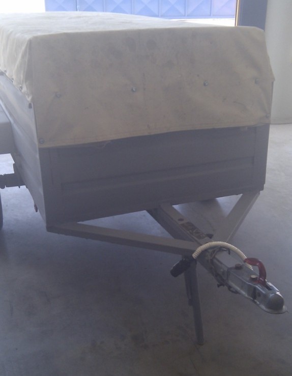

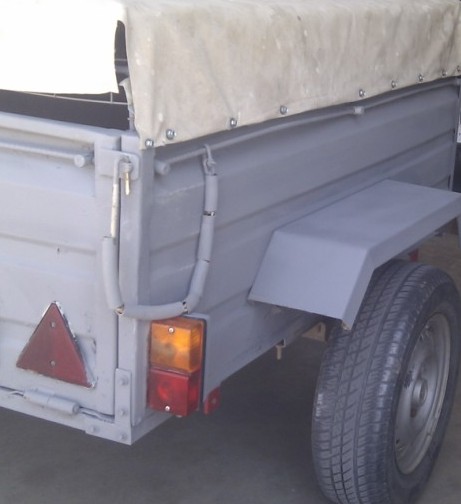

Η επιλογή τρέιλερ έγινε (το είχα μέσα στα μάτια μου)...
Οι διαστάσεις είναι 0.96 χ 1.60 συν το μήκος της δέστρας (περίπου στους 0.90 πόντους), με ύψος λαμαρίνας τρέιλερ στους 0.40 με συνολικό ύψος λαμαρίανς και καπάκι στους 0.60.
Ζάντες 15''
Ιδιοκατασκευή με λαμαρίνα

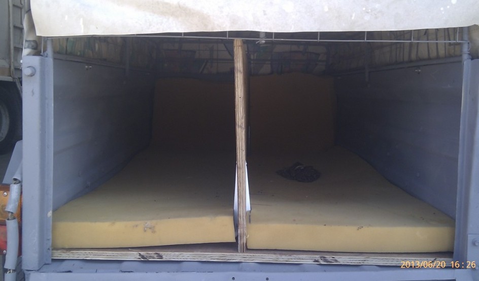

Καπάκι έκανα απο πλέγμα και μουσαμά στην αρχη
Χώρισμα έγινε απο ξύλο κατα μήκος της μπαγκαζιέρας (με δυνατότητα αφαίρεσης)
Θα κάνω κάποιες δοκιμές και απόπειρες για αρχή να πάω σε κάποια γνωστά μέτριας δυσκολίας γιανα δω συμπεριφορές, και θα επιστρέψω...
Βασίλης

Δημοσίευσηαπό Vasbar » Παρ Ιουν 21, 2013 7:37 am
Μερικές βασικές φωτογραφίες...
Θα επανέλθω μετά τις εκτός δρόμου εξορμήσεις.
Μέχρι στιγμής είδα ότι χοροπηδάει λίγο σε μικρές ανωμαλίες του δρόμου.

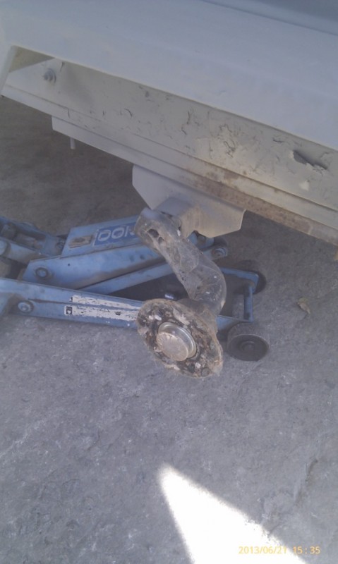

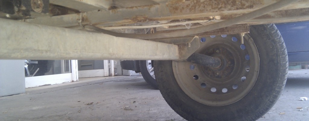

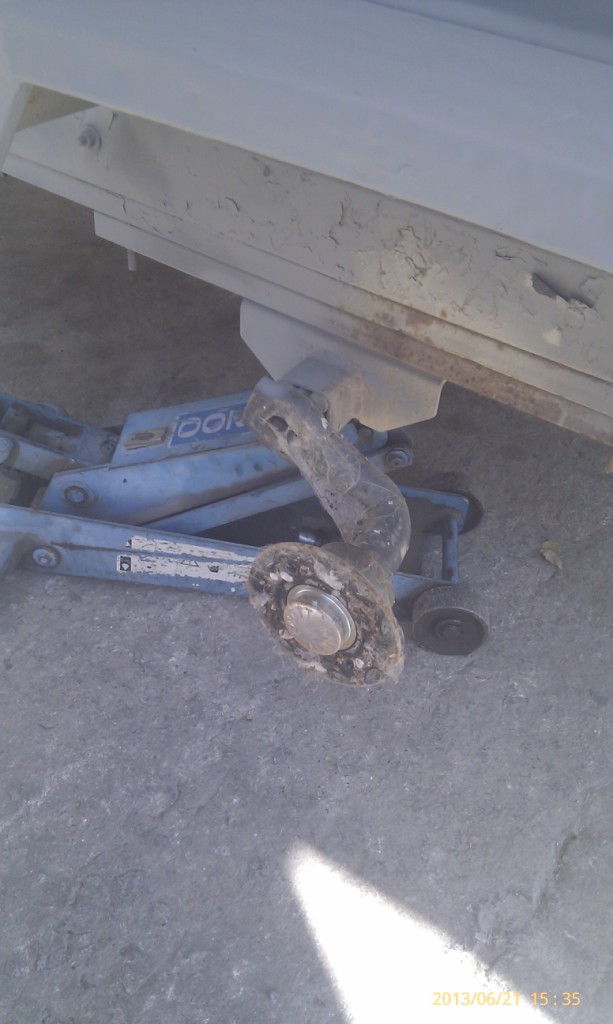

Φίλε μου θα έχεις τεράστιο πρόβλημα με την ανάρτηση.! (οπως έχω και εγώ). Ράβδος στρέψεως με λάστιχα=οχι ανάρτηση. Τα σκυλακια σου θα γίνουν φραπέ.
Η λύση ειναι σουστες+αμορτισέρ η ελατήρια και αμορτισέρ. Δηλαδή το χέρι στην τσέπη . :D :D

Δημοσίευσηαπό Vasbar » Δευτ Ιουν 24, 2013 1:17 pm
kostas fk έγραψε:Φίλε μου θα έχεις τεράστιο πρόβλημα με την ανάρτηση.! (οπως έχω και εγώ). Ράβδος στρέψεως με λάστιχα=οχι ανάρτηση. Τα σκυλακια σου θα γίνουν φραπέ.
Έτσι ήταν η αρχική της μορφή (σούστες και αμορτισέρ-ΚΟΝΙ).
Μετά απο παραχώρηση της όμως, για διευκόλυνση κάποιυ γείτονα, την έφερε κατεστραμένη (άξονας & ανάρτηση) και την έφτιαξε με αυτόν τον τρόπο.
Περιμένω να δω συμπεριφορά και αν δεν έχει σωστή συμπεριφορά, τότε αλλαγή ¨ανάρτησης¨.
Το καλό είναι το μεγάλο σφουγγάρι αποροφάει τους κραδασμούς...

Re: Επιλογή μπαγκαζιέρας-πληροφορίες-συμπεριφορά
Δημοσίευσηαπό costas66 » Δευτ Ιουν 24, 2013 1:55 pm
Vasbar έγραψε:Το καλό είναι το μεγάλο σφουγγάρι αποροφάει τους κραδασμούς...
Στη μορφή που είναι απορροφάει και άλλα πράγματα με ότι αυτό συνεπάγεται. Μία επένδυση με κάποιο αδιάβροχο υλικό ίσως βοηθούσε καλύτερα. :wink:

Δημοσίευσηαπό Vasbar » Δευτ Ιουν 24, 2013 4:42 pm
costas66 έγραψε:
Ακριβώς, πολύ σωστά!!
Έχει γίνει η επένδυση του σφουγγαριού (όλης της επιφάνειας του) με υλικό (πλαστικό άοσμο) το οποίο το είχα στο πορτ-παγκαζ.

Δημοσίευσηαπό ximikos00 » Δευτ Ιουν 24, 2013 10:41 pm
Τρύπες φίλε....Πολλές τρύπες....Θα σκάσουν τα σκυλια....Ο μουσαμάς ανάβει....Κοψε ολο το πλαινο να μπαινει αερας.....
Το σφουγγάρι φεύγει ασυζητι το καλοκαιρι.....Το χειμωνα θα κανει καλο....ΔΟκιμασε φελιζολ μπλε....
Για το χοροπηδηχτο δεν εχω αποψη....Εμεις εχουμε ενα με σουστες και παλι ψηλοπηδαει....Μιλαω παντα για εκτος
γιατι στο δρομο παει καλα.....Απλα πηγαινεις λιγο πιο σιγα στο χωματοδρομο
