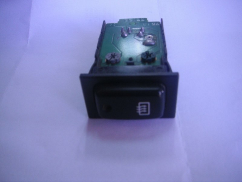

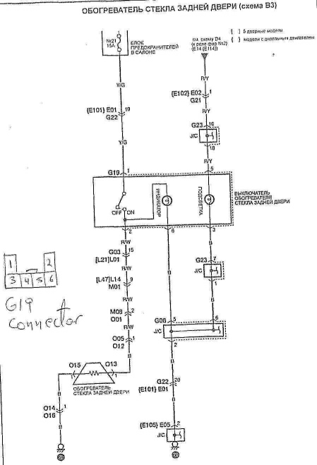

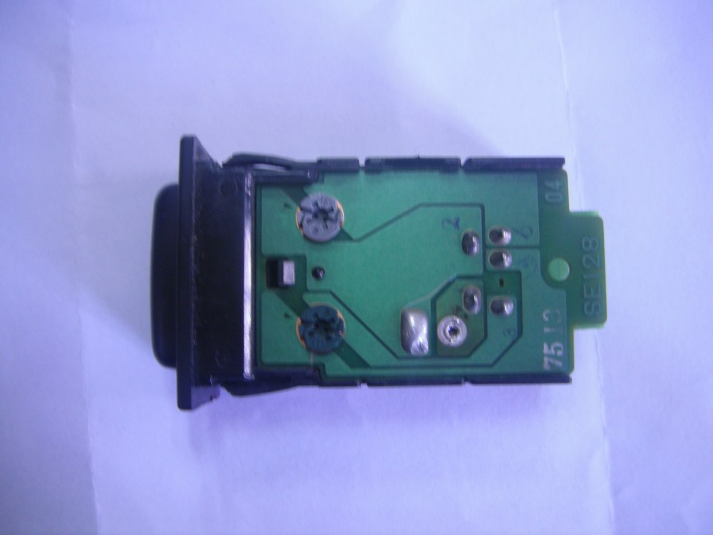

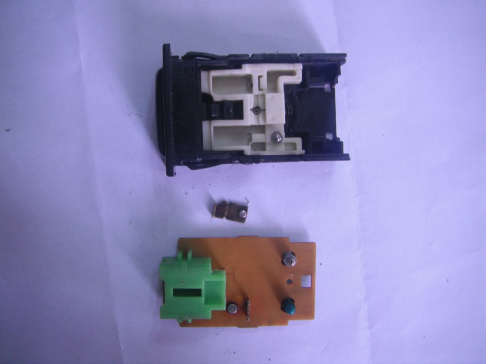

Δημοσίευσηαπό lss_00 » Τρί Φεβ 19, 2013 9:17 am
Μια μέρα ανακάλυψα ότι δεν δουλεύει η θέρμανση του πίσω τζαμιού :shhh: και χθες βρήκα ώρα να το κοιτάξω. :drool:
Αφού βρήκα το σχέδιο του κυκλώματος ξεκίνησα με την ασφάλεια που ήταν εντάξει. :mrgreen:
Στην συνέχεια αφαίρεσα τον διακόπτη και μέτρησα τις τάσεις στον κοννέκτορα και την αντίσταση της θέρμανσης του τζαμιού τα οποία τα βρήκα εντάξει. :mrgreen:
Το πρόβλημα ήταν στον διακόπτη που δεν έκλινε κύκλωμα. :twisted: Συγκεκριμένα είχε δύο προβλήματα. Το ένα ήταν ότι δεν ήταν καλά κολλημένος ο διακόπτης και δύο ήθελαν καθαρισμα οι επαφές.
Αφού κολλήθηκε και καθαριστήκαν οι επαφές όλα μια χαρά. :grin:
