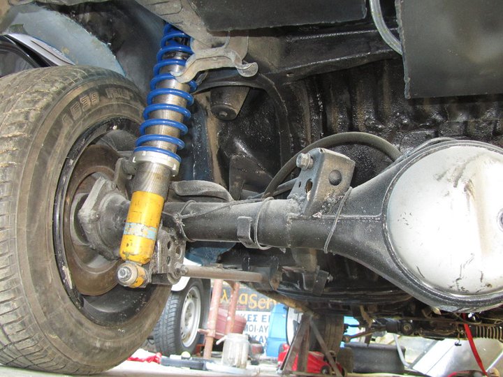

Tυχαίνει να πέφτει στα χεργια μου άξονας terano με μπλόκε :!: ξέρει κανεις τι βήμα έχει :?:
Kαι τι βήμα έχει το vitara :?: (1.6 2000 cabrio)
Pωτάω γιατί πρέπει να συμβαδίζει παλιός με καινούργιο γιατί σκέφτομαι στην τερακινισι θα έχω πρόβλημα έτσι :?:
Yπάρχει περίπτωση να τεργιαζι μονο διαφορικό (ρωτάω αν και δεν νομίζω το ένα nissan το άλλο suzuki)
Kαι η εσχατη λύση που σκέφτομαι είναι να βάλω όλον τον άξονα αν έχει το ίδιο βήμα φυσικά :!:

Μαριε αν και δεν ξερω τα χαρακτηριστια του αξονα απο Τερανο δεν υπαρχει περιπτωση να ταιριαξει ουτε μια στο εκατομμυριο, βηματα διαστασεις ειναι ολα διαοφορετικα :!: :!: :!:

απλά με ενδιαφέρει αν τεργιαζι το βήμα του κορονοπινιου καθαρά όλα τα υπόλοιπα για εμενα είναι λίγα έχω τργιαξι άξονα feroza που δεν έχει διαφορικό στην μέση σε starlet πισωκίνητο
το μετατρόχιο από άκρη ζάντας σε άκρη ζάντας είναι 1.57
αλλα αν αλλάξεις ofset(αν λέγεται έτσι) στις ζάντες το φέρνεις όπως θες

Μαριε κανεις δεν αμφισβητησε τις ικανοτητες σου, το θεμα ειναι η σκοπιμοτητα της μετατροπης :think:
Εαν πιστευεις οτι εστω και εαν κανει το βημα αξιζει να προσαρμοσεις ενα τελειως διαφορετικο αξονα (Ο αξονας Τερανο ειναι 4link (τεσσερα μπρατσα) ενω το Vitara σου 3link (δυο κατω μπρατσα + A bar)) με οτι αυτο συνεπαγεται σε κοψε ραψε, οι διαφορες του ειναι πολλες και παντου, μονο και μονο για το μπλοκε τοτε προχωρα :D :D
Εδω τα προτζεκτ που τρεχουν ειναι πολυ πιο δυσκολα αλλα ο σκοπος τελειως διαφορετικος :wink:
Αλλωστε ενα καινουργιο μπλοκε (νομιζω γιαυτο το κανεις) κοστιζει 800ευρω περιπου, σιγουρα πολυ λιγοτερα απο οσο θα σου κοστισει η μετατροπη :wink:
