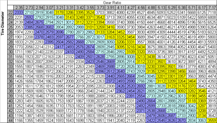

Μπορει καπιος να μου κανει τα μαθηματικα?
Οταν με μαμα λαστιχα 215 65 16 (27") εχεις 5.12:1
οταν βαζεις 235 75 15 (28.9") τη βημα πρεπει να εχεις να φερεις το αμαξι
οσο γινεται πιο κοντα σε εργοστασιακες τιμες?
Στην αγορα υπαρχει 5.72:1 και 5.85:1(Fourart) και το σπανιο 5.83:1(Calmini)

Κωστα το 5.72:1(Fourart) θελει 31" λαστιχο για να ερθει το βημα στα ισα του :wink:
Παιξε εδω και θα καταλαβεις πως δουλευει :D :D
Καλη μελετη :D εγω εχω αφιερωσει πολλες ωρες στο εν λογω site :wink:

dpol έγραψε:Κωστα το 5.72:1(Fourart) θελει 31" λαστιχο για να ερθει το βημα στα ισα του :wink:
Μπραβο Δημητρη αυτο ακριβος εψαχνα αλλα να δω αν το εχω καταλαβει... Εγω χριαζουμε 5.48:1 να ερθω ξανα μαμα?
Αν βαλω 5.72 η 5.83 που υπαρχουν τι θα κερδισω και τι θα χασω?

Το μονο διαθεσιμο στην αγορα ειναι το fourart, τα υπολοιπα η δεν βγηκαν ποτε η δεν τα βρισκεις πλεον οπως το 5.83:1 ασε που υπαρχει μια φημη οτι εσπαγαν για πλακα :think:
Τωρα στην διασταση ελαστικων που εισαι με το 5.72:1 θα εχεις πιο κοντο βημα, θα τραβαει χαμηλα αλλα χανεις σε τελικες και θα εχεις αυξημενη καταναλωση στα 110-130 χλμ/ωρα που ειναι και η συνηθισμενη μεση ταχυτητα ταξιδιου :!: :!:
Εγω με αυτα τα γραναζια εχω 225-75-16 που ειναι 30" περιπου και ειμαι αρκετα κοντος, οταν γεμιζεις ταχυτητα πνιγεται το αμαξι :(
Κατα την γνωμη μου αφου εχεις μειωτηρες στο βοηθητικο μην τα πειραξεις εκτος και εαν σκοπευεις να πας σε 31" λαστιχο καποια στιγμη :wink: ετσι ομως ανοιγεις αλλες πληγες, θες τουλαχιστον μαντεμι μπροστα γιατι τραβαει πολλα ζορια :!: :!:
Το δικο μου καβουκι ειχε ρηγμα δεκα εκατοστων οταν το κατεβασε ο Κυριακος να βαλει το μαντεμι, εβγαλα ετσι ολη την εκδρομη στα Αγραφα και την διερευνητικη :roll: χωρις φυσικα να το ξερω, το πως δεν εγιναν μπροστα ολα σαλατα ενας θεος ξερει :doh:

Αμαν! κ'γω για καλυτερη καταναλοση ηθελα να τα αλλαξω! Παντος μεγαλητερα λαστιχα
δεν θελω να βαλω! Αρα μενουμε ετσι μεχρι που να βγαλει ο Τουρκος 5.48:1 :lol:
Να βαλω 31" εδω βρισκουν τα 29" με 2" body lift!!!

Ο Τουρκος εχει βγαλει και 5.85:1 για 33-34" λαστιχα για τους πιο αγριους εδω μεσα! :twisted:

Μπορει καπιος να μου πει πιο βημα εχουν τα g.v. μας οταν ειναι μαμα με βασει αυτο το chart?
Ειμαστε οντος στο 5:12 με 27" λαστιχα? Η ειμαι λαθος? Κατι δεν μου καθεται καλα.
Θα πρεπει να ειμαι κοντα στο 3.73 - 3.91 με 29"??? :think: Μπορει καπιος που το ξερει να μου το εξηγισει?
