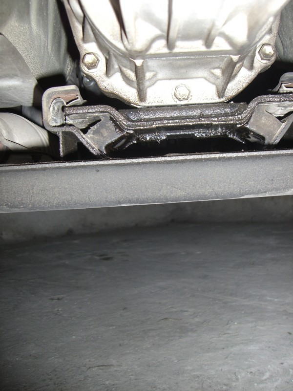

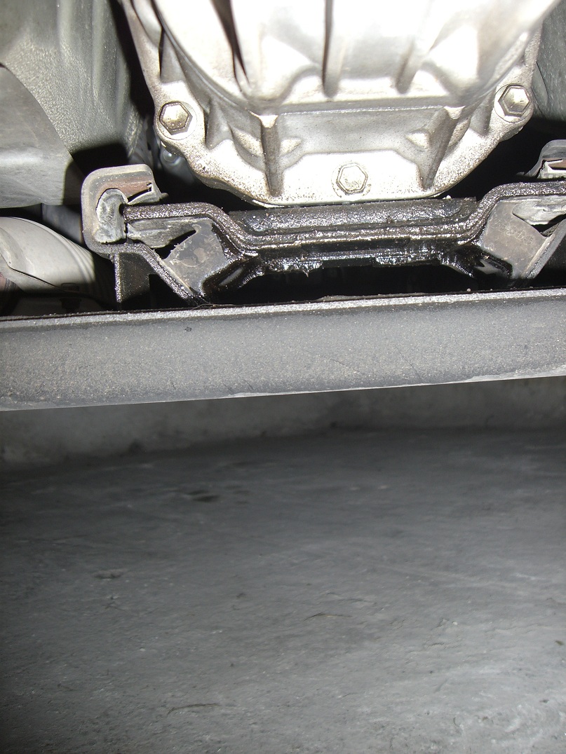

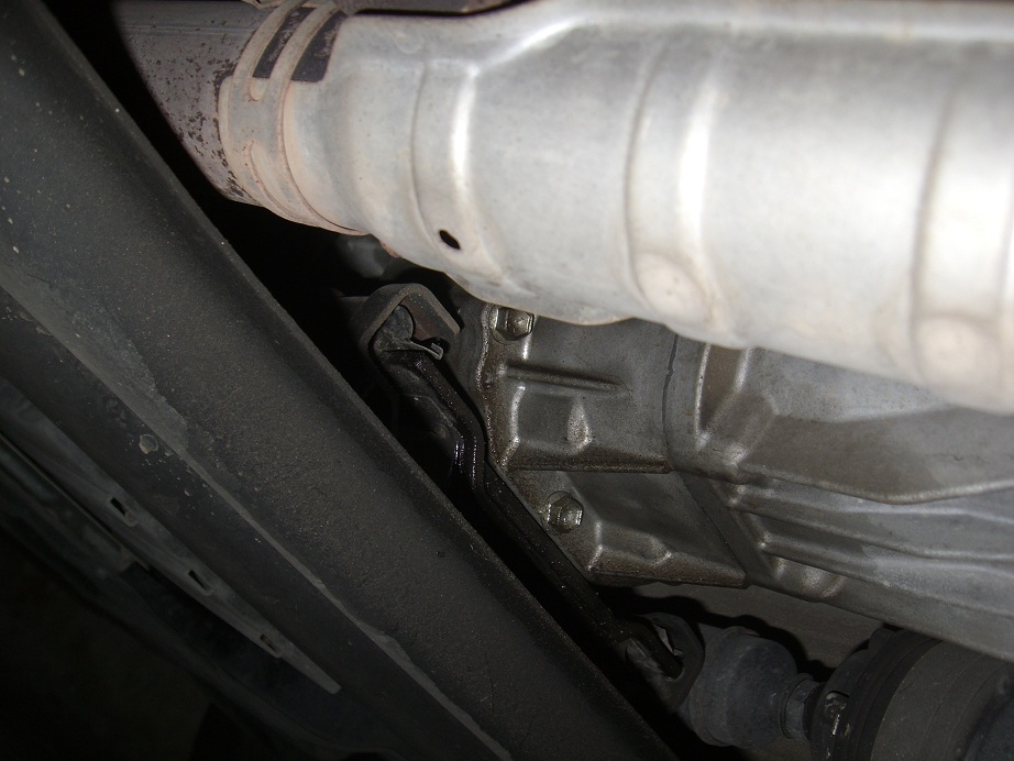

Λοιπον, κατεβηκα στο παρκιν κι εβγαλα μερικες φωτο καθως επισης δοκιμασα κι το δισκο οπως μου ειπες..
στη 2α λοιπον το αμαξι δεν εσβησε αμεσα, δηλ πηγε να ξεκινησει (εκατσε ο κ@λος λιγο) αλλα επειτα εσβησε, οταν το εκανα με την 3η - εκει εσβησε αμεσα χωρις πολλα πολλα.
τωρα, οσον αφορα τη διαρροη, αυτη εδω ειανι λοιπον..ειναι η τσιμουχα ?

alroad87 έγραψε:στη 2α λοιπον το αμαξι δεν εσβησε αμεσα, δηλ πηγε να ξεκινησει (εκατσε ο κ@λος λιγο) αλλα επειτα εσβησε, οταν το εκανα με την 3η - εκει εσβησε αμεσα χωρις πολλα πολλα.
Σωστά, μλκ μου, όντως όσο "ανεβαίνεις" σε ταχύτητα, τόσο πιο άμεσα θα σβήσει, έτσι είναι... Αν δεν σου "πατινάρει" και ο δίσκος σε ανηφοριές και δύσκολα σημεία, τότε είσαι ok, δεν χρειάζεται να αλλάξεις δίσκο.... ΓΕΝΙΚΑ να ξέρεις ότι οι δίσκοι μας (και στα παλαιά GV και στα NGV) μυρίζουν εύκολα αν τους ζορίσεις, χωρίς όμως να σημαίνει ότι έχουν χαλάσει (αρκεί να μην συνεχίζεις να τους ζορίζεις)

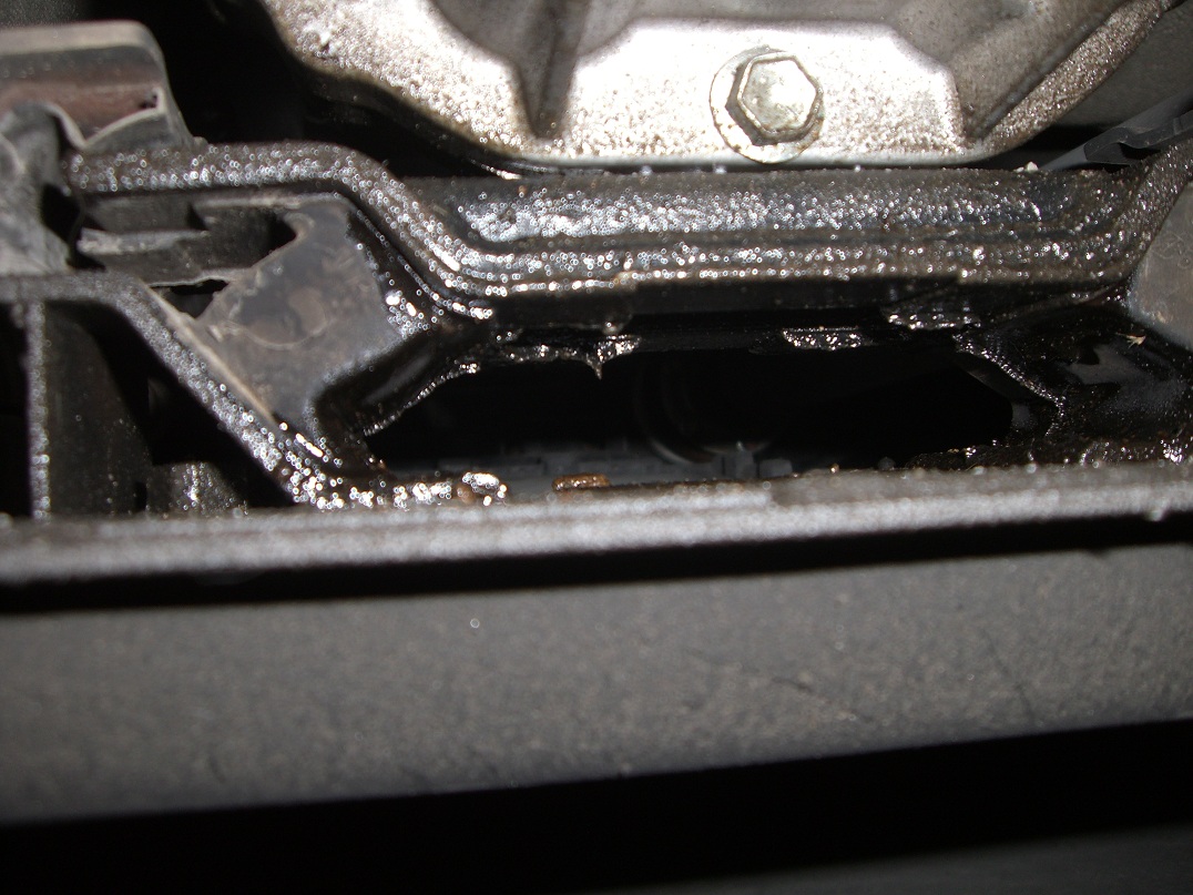

alroad87 έγραψε:τωρα, οσον αφορα τη διαρροη, αυτη εδω ειανι λοιπον..ειναι η τσιμουχα ?
Δεν φαίνεται καλά.... πρέπει να τραβήξεις το σημείο όπου "μπαίνει" ο άξονας στο transfer. Εκεί έχει τσιμούχα
ΥΓ: Με το ράγισμα, τι έγινε? Δεν μπορείς να το βγάλεις φωτό το σημείο αυτό να καταλάβουμε πιο είναι?

οχι, σε ανηφορες ειναι πολυ καλα, γενικα ουτε μυρωδιες ουτε θορυβους δεν εχω ακουσει μεχρι τωρα (βεβαια το εχω 2 βδομαδες το αμαξι...θα δειξει..μακαρι να ειναι ολα οκ)
ανεβαζω αλλες δυο φωτο που μπορεσα να τραβηξω μιας μπηκα απο κατω οσο μπορουσα..δε ξερω αν θα βοηθησει βρε Πανο..:)

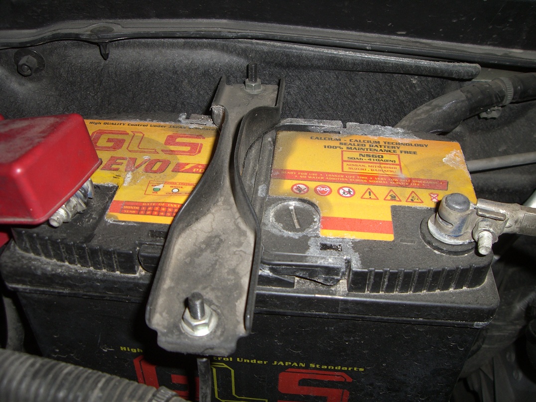

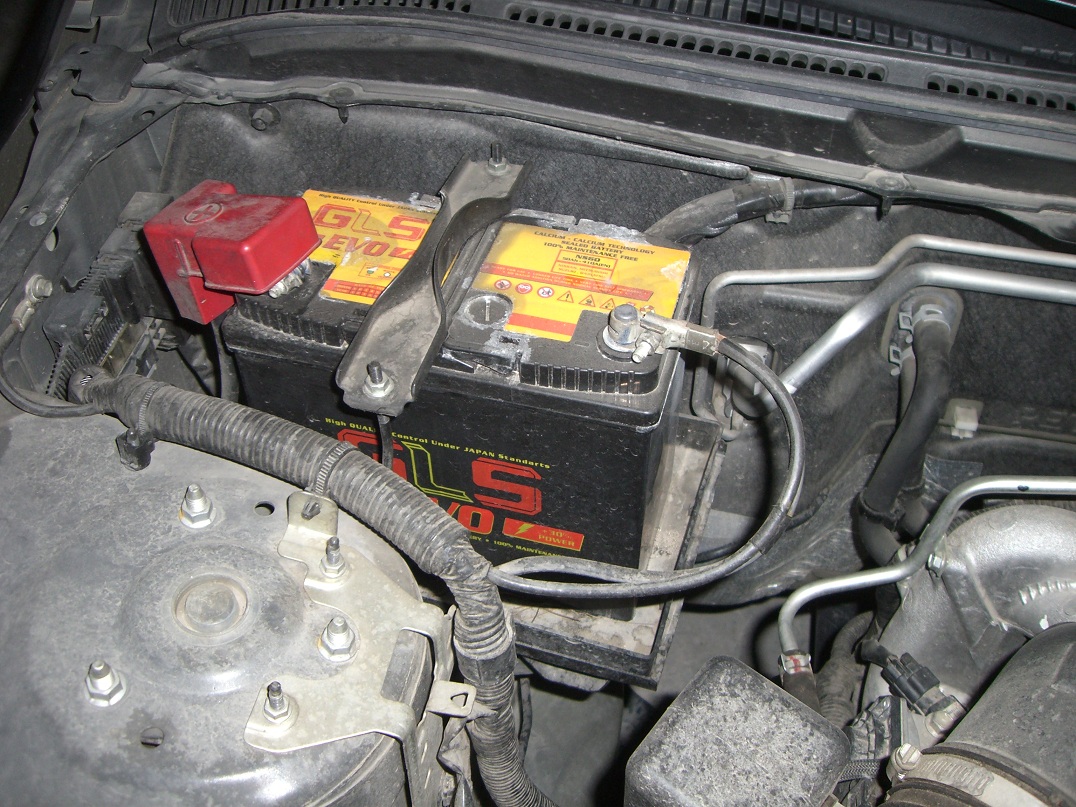

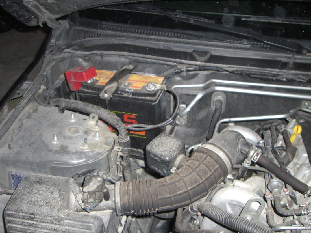

Υ.Γ.2 περι μπαταριας...
δες κι εδω τη μπαταρια...πιστευω πως ειανι λιγο σε κακη κατασταση..(σημερα οταν κατεβηκα κατω που ηταν κρυο το αμαξι, 2 φορες δεν μου πηρε μπρος, στη 3η μου πηρε μπρος..)
εδω γενικα ειναι απο κοντα η μπαταρια, φαινεται οτι ειχανε χυθει υργα κτλ..δειγμα για φουντο ? η οχι ?
δες εδω τα κενα που εχει η βαση με το μεγεθος της μπαταριας..μηπως θελει μεγαλυτερη μπαταρια ?

Δημοσίευσηαπό panoshm » Δευτ Δεκ 26, 2011 11:50 pm
Άρα από δίσκο-πλατό είσαι ok, μην χαλάς λεφτά έτσι στο ντούκου :wink:
Η μπαταρία δείχνει όντως ταλαιπωρημένη.
Ένα μέτρημα θα ήταν καλό να γίνει, όπως επίσης να δεις από το ταμπελάκι της πότε κατασκευάστηκε. Μάλλον πας για αλλαγή...
Όσο για το πόσο μεγαλύτερη μπορείς να βάλεις, κατέβασε το και εκεί μέσα θα το βρεις, όπως και πολλά άλλα :wink:

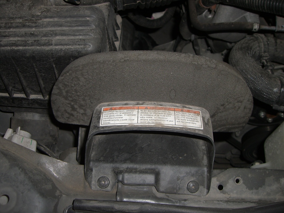

1) υπαρχει κατω απο το καπο ενα σφουγγαρι - το οποιο δεν το εχω δει σε αλλα αυτοκινητα...σε τι χρησιμευει αυτο ?? κι επειδη το εχω μες'τη μπιχλα - παιζει ρολο αυτο ?(βασικα ο προηγουμενος το ειχε ετσι..)

αυτο ειναι το σφουγγαρι που λεω..τι κανει αυτο? κι γιατι ειναι τοσο βρωμικο ?

Το αφρολεξ το έχει για να μην ανακατέβει τον θερμό αέρα της μηχανής και να τραβά μόνο κρύο απέξω . Το φιλτροκούτι είναι αυτό που δείχνεις στη φωτο σου . :idea: :wink:
