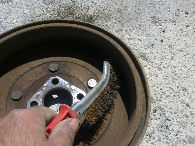

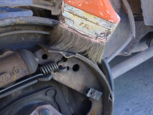

Αν ο άξονας είναι universal δηλαδή έχει τις αναμονές αλλά λόγο κόστους δεν μπαίνους δισκοι,τότε ναι με απλή μετατροπή τους βάζεις.
Ο λόγος που δεν μπαίνουν επι το πλήστον δίσκοι πίσω (πέραν του κόστους) είναι η αποφυγή μπλοκαρίσματος καθως τα φρένα δουλεύουν 70/30 μπροστά (το ΑΒS θα χτύπαγε συνέχεια).
Στα ταμπούρα τουλάχιστο των vitara είναι δύσκολο να μπεί λάσπη και αδρανή υλικά (νερό ναι) και αυτό γιατί το τύμπανο στην περιφέρεια έχει διπλό χειλος οπου μέσα εφαρμοζει αντίστοιχο χείλος απο την κιθάρα κάνει δηλαδή ένα ¨Σ¨ το οποίο καλύπτεται και απο το εξωτερικό κάλυμα της κιθάρας

Δημοσίευσηαπό kaliakouda » Τετ Οκτ 26, 2011 9:03 am
Κι εγώ ανοίγοντας τα ταμπούρα μου τα βρήκα σε αρίστη κατάσταση, τι ζητάς το μπελά σου με στραβωμένους δίσκους μετά από μπανάκια?

Δημοσίευσηαπό panoshm » Τετ Οκτ 26, 2011 10:07 am
kaliakouda έγραψε:Κι εγώ ανοίγοντας τα ταμπούρα μου τα βρήκα σε αρίστη κατάσταση, τι ζητάς το μπελά σου με στραβωμένους δίσκους μετά από μπανάκια?
Και εγώ επίσης, μόνο βρώμικο νερό μπαίνει μέσα, τα είχα δει ανοικτά στο service που μου τα τσέκαρε/καθάριζε πέρυσι

Δημοσίευσηαπό Vasilis » Τετ Οκτ 26, 2011 10:23 am
nick_89 έγραψε:Πάντως εδώ που τα λέμε και τα wrc δισκόφρενα έχουν πίσω... το λέω γιατί τρέχουν σε χώμα και θέλουν άμεσα φρένα...
Νικολα κανενα απο αυτα δε βουταει σε 30 και βαλε ποντους λασπη(για αυτο μιλαμε οτι τα ταμπουρα θεωρουνται καλυτερα σε τετοιου ειδους συνθηκες).
Υ.Γ Πριν 5 μερες που εκανα service και τσεκαραμε τα ταμπουρα ηταν και μενα πεντακαθαρα,δε περναει τιποτα περαν του νερου ευκολα μεσα :!:
