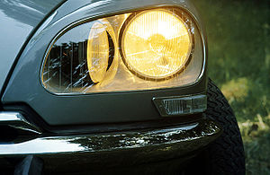

Δημοσίευσηαπό _Andreas_ » Τετ Σεπ 14, 2011 6:13 pm
Ξέρει κανείς εαν υπάρχει κάτι τέτοιο?Δεν ξέρω αν γίνομαι κατανοητός.αλλά θα ήθελα να μάθω εαν υπάρχει κάποια ρυθμιση ή κάποιο κιτ φώτων,όπου να μην είναι σταθερά αλλά να πέρνουν κλίσεις και να ακολουθουν την πορεία του οχήματος.Κάποια εταιρία αυτοκινήτων το έχει αυτο το σύστημα,αλλά δεν θυμαμαι πια.
Ευχαριστώ!

Δημοσίευσηαπό GEORGE.B » Τετ Σεπ 14, 2011 6:42 pm
Στο εμπόριο τέτοιο κιτ δεν υπάρχει.
Εργοστασιακά το φορούσε το citroen ds pallas από το 1964, και τώρα το opel insignia αυτά τουλάχιστον θυμάμαι εγώ.
CITROEN DS 21 (PALLAS)

Δημοσίευσηαπό VITARAMAN7036 » Τετ Σεπ 14, 2011 7:55 pm
Πολλα αυτοκινητα χρησιμοποιουν τα προβολακια για της στροφες.Εμενα το SKODA που εχω εχει ενα τετοιο συστημα.Δεν κινουνται ομως οι προβολεις του.

Δημοσίευσηαπό Mastergunner » Τετ Σεπ 14, 2011 8:59 pm
Όπως τα λέει ο Γιώργος....
Ο ¨βάτραχος¨ είχε ρυθμιζόμενους προβολείς κα μάλιστα με μηχανικό τρόπο.Ντίζες απο τις βάσεις των προβολέων ήταν συνδεμένες με τον ατέρμονα και παίρναν κατεύθυνση ανάλογη με αυτή των τροχών.
Μια ίδια περίπου διάταξη αλλά με σερβομηχανισμούς είναι στο opel.
Σαν φανάρια δεν υπάρχει κάτι ανάλογο μιας και κάτι τέτοιο αποτελεί βάσεις τοποθετημένες κατα την κατασκευή.Δεν ξέρω αν υπάρχουν κιτ προβολέων με γυροσκοπικές βάσεις (αν και δεν νομίζω μιας και υπάρχει θεμα με τη σύνδεση ατερμωνα/κρεμαργιέρας)
