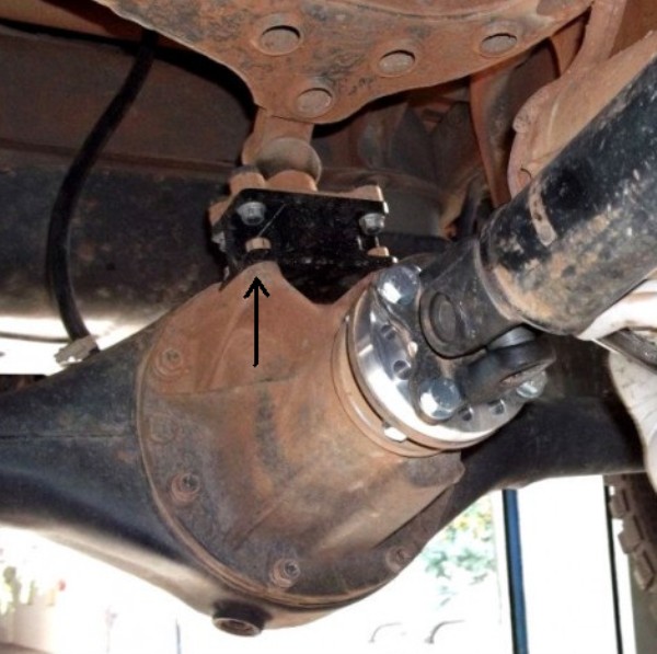

Exω το εξης προβλημα.
Πριν κανα 4 μηνες ακουγα ενα θορυβο οταν ανεβαινε το αμαξι καπου.Κοιταω και βλεπω τις βιδες του a-bar (εχω αποστατη)3 ξεβιδωμενες και την μια κομμενη
Λεω ετυχε επειδη ελυσαν οι τρεις πηρε το ζορι αυτη και κοπηκε.
Αμ δε.Εχτες το σηκωνω να αλλαξω λαδια και φιλτρο και οπως κανω εναν ελεγχο απο κατω με πιανει κριση.
Παλι κομμενη μια βιδα :-x :-x και αυτη τη φορα οι αλλες τρεις καλα σφιγμενες .
Θα κολησουμε παξημαδι απο κατω για να βγαλουμε το κομματι της βιδας που εχει μεινει μεσα και σκεφτομαι να παρω βιδες μεγαλυτερης σκληροτητας γιατι φαινεται οτι τραβαει ζορι εκει.
Τι σκληροτητας βιδες να παρω?
ΚΑΙ ΤΙΣ 2 ΦΟΡΕΣ ΕΧΕΙ ΚΟΨΕΙ ΤΙΣ ΚΑΤΩ ΒΙΔΕΣ ΑΥΤΕς ΠΟΥ ΔΕΙΧΝΩ ΜΕ ΤΟ ΒΕΛΟΣ
a bar (600 x 597).jpg (74.12 KiB) 3183 προβολές

Χρηστάρα θα σου πρότεινα πριν αλλάξεις τις βίδες , να ψάξεις μήπως υπάρχει κάποιο πρόβλημα στις μετατροπές σου που οδηγεί στις κομένες βίδες .
Όσο ζόρι και αν τραβάει το σημείο , όπως είπες και εσύ , μου κάνει εντύπωση η ζημιά . :think:
Ψάξτο λίγο ... :wink: :wink:

Kαι εμενα Κωστα περιεργο μου φαινεται αλλα δεν ειναι κατι ιδιαιτερο.Απλα μια προσθηκη ειναι τι μπορει να φταιει :think: :think:
Το αλλο που σκεφτομαι πριν βαλω βιδες μεγαλυτερης σκληροτητας ειναι να βγαλω τις επανω βιδες του αποστατη που ειναι με παξιμαδι και τις κατω που κοβονται και να βαλω μακριες περαστες που θα βιδωνουν στο διαφορικο (εκει που κοβονται δηλαδη)
Να ειναι ενα σωμα δηλαδη μηπως ειναι καλλιτερα :think: :think:

Χρήστο πριν βάλω και γω το χειροποίητο a-bar, μου έκανε και εμένα το ίδιο με τον συγκεκριμένο αποστάτη του dave, μου λασκάρανε δηλαδή οι βίδες
απο την μεριά του διαφορικού.
Στην 1η περίπτωση που λές ότι σου κόπηκε βίδα είναι φυσικό, γιατί "έπαιζε" η βίδα στην φωλιά οπότε και έσπασε,
στην 2η περίπτωση που λές ότι οι άλλες 3 ήτανε σφυγμένες μου φαίνεται πολύ περίεργο!!! :think:
η βίδα ήτανε καινούργια?? μήπως ήτανε παλιά και απο το προηγούμενο λασκάρισμα την είχε "ακούσει" και αυτή απλά δεν την είδες και κόπηκε μετά σε ανύποπτο χρόνο?? δεν μπορεί να κοπεί σφυγμένη βίδα η οποία είναι καλή, με την καμμία!!! εκτός αν γίνει με μεταφυσικό τρόπο... :lol:
Οι βίδες είναι σκληρότητας 8,8 και αν θέλεις ποιο σκληρές πας σε 10+ αν και νομίζω ότι δεν χρειάζεται γιατί σίγουρα κάτι άλλο έχει γίνει..
Ελεγξε και το μπαλάκι του a-bar μήπως τα έχει παίξει και σου μεταφέρει όλη την "ενέργεια" στις βίδες :idea:
αυτό με τρελλαίνει!!!!!!!

Δεν ξερω ρε Γιαννη.
Δεν παρατηρησα τιποτα στο μπαλακι
Οι βιδες δεν ηταν καινουργιες και οπως λες μπορει να την ειχε ακουσει απο την προηγουμενη φορα.Οποτε βαζω σκληροτητας 8,8 και βλεπουμε.
Μηπως να τις κανω περαστες απο επανω?Λες να ειναι καλλιτερα? :think: :think:

chris7gtir έγραψε:Οι βιδες δεν ηταν καινουργιες και οπως λες μπορει να την ειχε ακουσει απο την προηγουμενη φορα.Οποτε βαζω σκληροτητας 8,8 και βλεπουμε.
:handgestures-thumbup:
Μην ξεχάσεις να βάλεις γκρόβερ και σπειρόκολλα!
chris7gtir έγραψε:Μηπως να τις κανω περαστες απο επανω?Λες να ειναι καλλιτερα?
Δεν χάνεις τίποτα να τις κάνεις, τουλάχιστον τις 2 που μπορείς απο την μπροστινή μεριά!!
Ελεγξε και μια τις κόντρες του διαφορικού μήπως έχουνε φαγωθεί τα συνεμπλόκ και σου φέρνει το "γκαπ" στην βάση!

chris7gtir έγραψε:Το αλλο που σκεφτομαι πριν βαλω βιδες μεγαλυτερης σκληροτητας ειναι να βγαλω τις επανω βιδες του αποστατη που ειναι με παξιμαδι και τις κατω που κοβονται και να βαλω μακριες περαστες που θα βιδωνουν στο διαφορικο (εκει που κοβονται δηλαδη)
Χρήστο, η γνώμη μου είναι να μην βάλεις περαστές βίδες. Φοβάμαι ότι ποτέ δεν θα σφίξουν απόλυτα, λόγω του κενού ανάμεσα στο πάνω και το κάτω μέρος του αποστάτη. Κι έτσι θα υποβάλλονται σε μεγαλύτερη καταπόνηση. Εκτός κι αν βάλεις αποστάτη στο κενό.
Πάντως, ανάμεσα σε δύο βίδες ίδιων (κατά τα άλλα) χαρακτηριστικών, οι κοντύτερες είναι και ανθεκτικότερες. :)
Είμαι σίγουρος ότι κάτι άλλο είναι! :think:

Ρίξε μια προσεκτική ματιά εκεί που σου λέει ο Γιάννης
JOHNV6 έγραψε:...Ελεγξε και το μπαλάκι του a-bar μήπως τα έχει παίξει και σου μεταφέρει όλη την "ενέργεια" στις βίδες :idea:
JOHNV6 έγραψε:...Ελεγξε και μια τις κόντρες του διαφορικού μήπως έχουνε φαγωθεί τα συνεμπλόκ και σου φέρνει το "γκαπ" στην βάση!
και τσέκαρε και τα σινεμπλόκ της άρθρωσης του A-bar.
Ο αποστάτης είναι του Dave ή φτιαχτός; Οι τρύπες του είναι τόσες ώστε να περνούν εφαρμοστά οι βίδες; Πέφτουν ακριβώς στις θέσεις που πρέπει;
Κάτι είναι μπόσικο, σου μεταφέρει το ζόρι στον αποστάτη και κόβει τη βίδα!
Σωστο και αυτο Νικο,Να κατσω να βρω ή να φτιαξω αποστατες λιγο δυσκολο.
Απλα το σκεφτηκα γιατι αν δεν κανω λαθος οι μαμισιες βιδες που ειχε ο αποστατης ηταν περαστες και δεν τις βαλαμε και το καναμε ετσι για καλλιτερα.Παντως ειναι κατι που πρεπει να βρεθει λυση.
Υπαρχει περιπτωση αν βαλω βιδες μεγαλυτερης σκληροτητας να μου κανει κανα μαγικο και να σπασει στο διαφορικο?Ουτε να το σκεφτομαι δεν θελω

chris7gtir έγραψε:Υπαρχει περιπτωση αν βαλω βιδες μεγαλυτερης σκληροτητας να μου κανει κανα μαγικο και να σπασει στο διαφορικο?Ουτε να το σκεφτομαι δεν θελω
Δεν είναι λογικό να σπάει η βίδα! Εκεί, φυσιολογικά, δεν υπάρχουν μεγάλα ζόρια.
Πρέπει να βρεις την αιτία και όχι να τα κολλήσεις (που λέει ο λόγος) για να μην κόβονται.
Ρίξε μια ματιά στο από πάνω δικό μου πόστ. Σου συμπλήρωσα μερικές σκέψεις! :wink:

Το ειδα Νικο και ευχαριστω.
Απο εβδομαδα θα το σηκωσω να δω τι γινεται να βγαλουμε και την κομμενη βιδα και θα ενημερωσω το ποστ.
Ο αποστατης οντως ειναι του Dave

δεν φταιει ο αποστατης ,ουτε οι βιδες....
οσο ανεβαζεις το σημειο στηριξης ,τοσο περισσοτερο ζορι τρωει η βιδα...
γι'αυτο και λασκαρουν...και με το παραμικρο σπανε..
εγω εχω το ιδιο προβλημα και με το ρυθμιζομενο Α- BAR οποτε δεν ειναι θεμα του αποστατη...
πιστευω οτι η μονη λυση ειναι να τιγκαρουμε τις βιδες με σπιροκολλα και βλεπουμε... :?

κυριακος αθανασιου έγραψε:δεν φταιει ο αποστατης ,ουτε οι βιδες....
Σημερα επεσα κατω απο το αμαξι να δω αν ειναι καλα σφιγμενες οι βιδες με κλειδι και ηταν τερμα καμια λασκαρισμενη.Πως εγινε τωρα και κοπηκε η αλλη δεν το πιανω με τιποτα.Μπαλακι και τα σινεμπλοκ του a-bar ειναι ενταξει χωρις τζογο απο οτι ειδα με κατσαβιδι λοστο :lol: :lol:
Ψηλε θα τις βγαλω ολες τις κατω του διαφορικου να τις κανω 8,8 σκληροτητας και να τις λουσω στην σπειροκολα πριν τις τοποθετησω.Τι λες?
