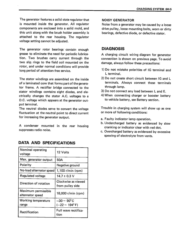

Απο το βιβλίο βλέπουμε οτι η εξοδο της γενήτριας είναι 50Α (άρα βάζεις 60άρι)
Service Manual Suzuki Vitara_Σελίδα_532.jpg (230.7 KiB) 716 προβολές
αλλά επιδή εχουμε συνηθίσει σε ¨εκπλήξεις¨ ρίξε και μια ματιά στη γενήτρια (απο πίσω συνήθως εχει πινακιδάκι)

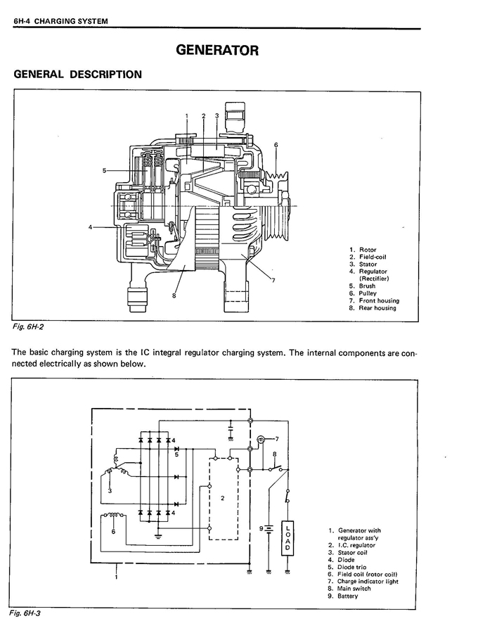

σου ανεβάζω και το σχεδιο συστήματος φορτίσεως για να βοηθιθείς
