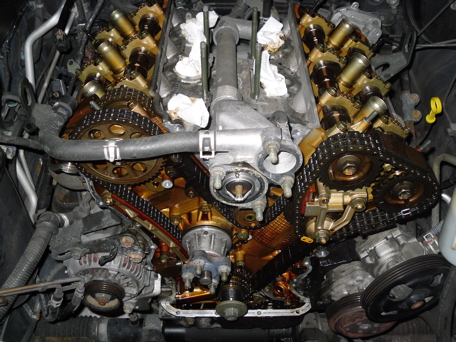

Δημοσίευσηαπό M.Dimitris » Πέμ Ιουν 02, 2011 5:43 pm
αφηστε τα και για μια αντλια χασαμε ολο τον χαβαλε του αγωνα γιατι την πρωτη μερα του αγωνα χαλασε η ριμαδα
η φωτο ολα τα λεφτα αν και μου θυμηζει ολες εκεινες τις βιδες που εβγαλα χαχαχαχαχαχα
ολα μπηκαν οπως πρεπει ελεχτηκαν και οι γλισιερες μιας και ανοιχτηκε το μοτερ
