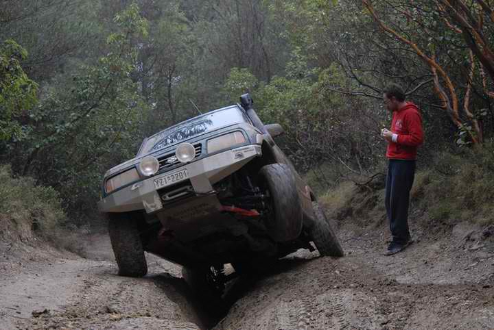

Δημοσίευσηαπό vitara-gas » Σάβ Απρ 16, 2011 3:35 pm
Κατα κανονα διαγωνια,αφου εξετασουμε την περιπτωση κατεβαινοντας απο το αυτοκινητο ,κι αν χρειαστει γεμιζουμε καποιο σημειο για να πατησει καλυτερα, με χωμα πετρες κλπ .

Δημοσίευσηαπό Mastergunner » Σάβ Απρ 16, 2011 9:02 pm
Πάντα διαγώνια και ποτέ με τα ¨μούτρα¨
- Εχεις καλύτερη γωνία προσέγγισης
- Ο τροχός που είναι στο χαντάκι είναι ένας
- Μηδενίζεται η πιθανότητα να βρεί η ¨κοιλιά¨ του οχήματος όταν ο ένας άξονας μπει στο χαντάκι.
- Αποφεύγεις την πιθανότητα να καρφώσεις τα ¨μούτρα¨ του αυτοκινήτου μέσα στο νεροφάγωμα.
Όπως είπε και ο Κώστας,αν το χαντάκι είναι μεγάλο κατέβα και έλεξε το έδαφος για σαθρότητα,βάθος κτλ.Προσπάθησε να βρείς και να περάσεις απο το μικρότερο και ρηχότερο σημείο.
Σημασία έχει να ευχαριστηθείς την όποια βόλτα και όχι να σκορπίσεις το αμάξι :wink:

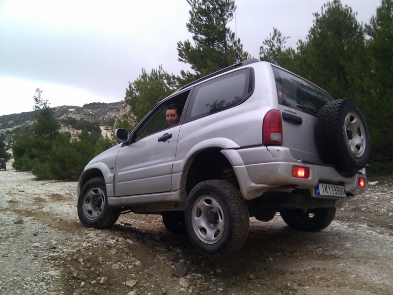

Δημοσίευσηαπό dj aris » Κυρ Απρ 17, 2011 10:46 am
Εγω καπως ετσι τα περναω χωρις μπλοκε!!!
