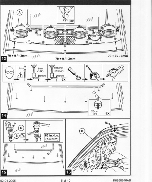

Δημοσίευσηαπό dimitriszim » Παρ Μαρ 11, 2011 10:39 am
Για δείτε αυτό!!! :think:

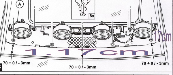

Δημοσίευσηαπό dimitriszim » Δευτ Μαρ 14, 2011 2:07 pm
Λοιπόν τα μέτρησα και οι διαστάσεις είναι οι εξής:
1.17cm από την μια άκρη ως την άλλη
17cm στο φάρδος.
11-3-2011 9;33;40 πμ (600 x 262).jpg (57.66 KiB) 3199 προβολές
Το μεγάλο μου πρόβλημα είναι το τρύπημα του ουρανού το οποίο πρέπει να το δούμε πολύ σοβαρά.
Ακούω γνώμες!!!! :think:
