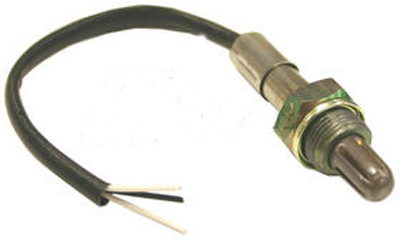

Δημοσίευσηαπό Mastergunner » Τρί Φεβ 15, 2011 7:31 am
Ο αισθητήρας λ είναι μεταλύ της πολλαπλής και το καταλύτη εξέχει απο το σώλήνα της εξάτμισης σαν βαλβίδα
αισθητήρας λ.jpg (46.24 KiB) 10989 προβολές
προσοχή στο καλώδιο,για να ξεβιδώσεις τον αισθητήρα πρέπει να αποσυνδέσεις τη φύσα του αλλιώς θα στρίβεται το καλώδιο και θα κοπεί
